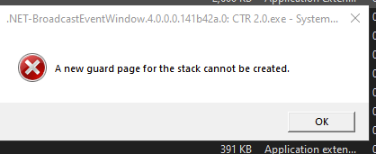

Hi bekommt einer solche Meldung und weiss woran das liegen könnte?
Müssen irgendwelche speziellen Windows Services an sein? (weil ich habe viele deaktiviert)
lg
