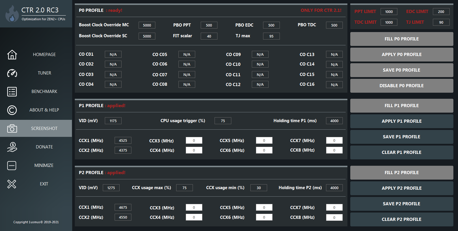

Ich hab’s heute nochmal durchlaufen lassen, so wie es die Anleitung sagt. Also erst Diagnostic, dann die Werte im Tuner-Tab eingetragen, die er für P1 vorschlägt. Dann auf Tunen gedrückt und nach dem Durchlauf dann diese Werte in P1 gespeichert. Dann im Tune-Tab die Werte eingetragen, die er für P2 bei der Diagnose vorgeschlagen hat und diesen Durchlauf dann gemacht. Ermittelte Werte dann in P2 abgespeichert. Jetzt sagt er mir, dass das Profil P0 leer wäre...!?!
Was hab ich denn da falsch gemacht?
Das mit der CCX-Usage % kapier ich auch nicht. Am höchsten taktet er doch All-Core mit dem P2-Profil, das P1 ist im All-Core etwas niedriger. Bei voller Auslastung, also z.B. Cinebench, geht er dann aber doch auf das niedrigere P1-Profil (da Auslastung über 75%). Sollte er da nicht das Profil mit dem höchsten All-Core-Takt nehmen?
Ich hab mal meinen Profil-Tab angehängt, ich glaub, ich hab da irgendwie einen Denkfehler...
Nicht gelesen was rechts von P0 Profile steht oder nicht damit verglichen, was ganz oben links über dem Menü steht ?
