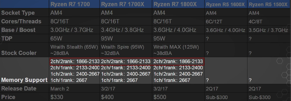

Ich schließe mich mal der Verwirrung an beim CB Test stand für Dual Channel bei Dual Rank max. Takt 2400.
Woher bezieht CB diese Info?
Ich mir ist nämlich eine weitere Tabelle begegnet in der steht 2ch/2rank nur bis max. 2133 Mhz?
Mit 1ch ist nicht ein Riegel gemeint sondern 1x Dual Channel. 2ch bezieht sich also auf 4 Riegel.
