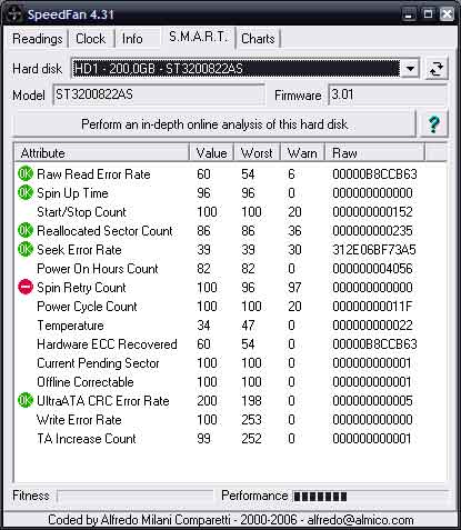

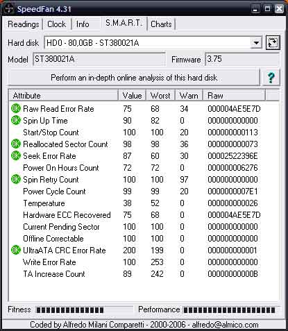

hier mal 2 Auszüge von Speedfan zu den SMART Werten.
Schaut so aus, als ob mene SATA Festplatte den Geist aufgeben will :(
Frage ... wie kritisch ist die Situation ?
Danke :)

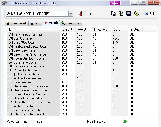

Hmm .... schau mal ob andere " Tools " auch bei den Smart Werten schon den Fehler anzeigen.
zb. bei HD Tune ... Download http://www.hdtune.com/
Dann unter der Rubrik " Health " siehe Bild:

Spin Retry Count ist ein Standard S.M.A.R.T.-Attribut und wird von allen Herstellern unterstützt und wenn dieser Wert markiert ist, würde ich Daten sichern und dann evtl. noch testen (Herstellertool) und dann reklamieren. Die Disk läuft nicht mehr in der vorgeschriebenen Zeit (Timeout) hoch.

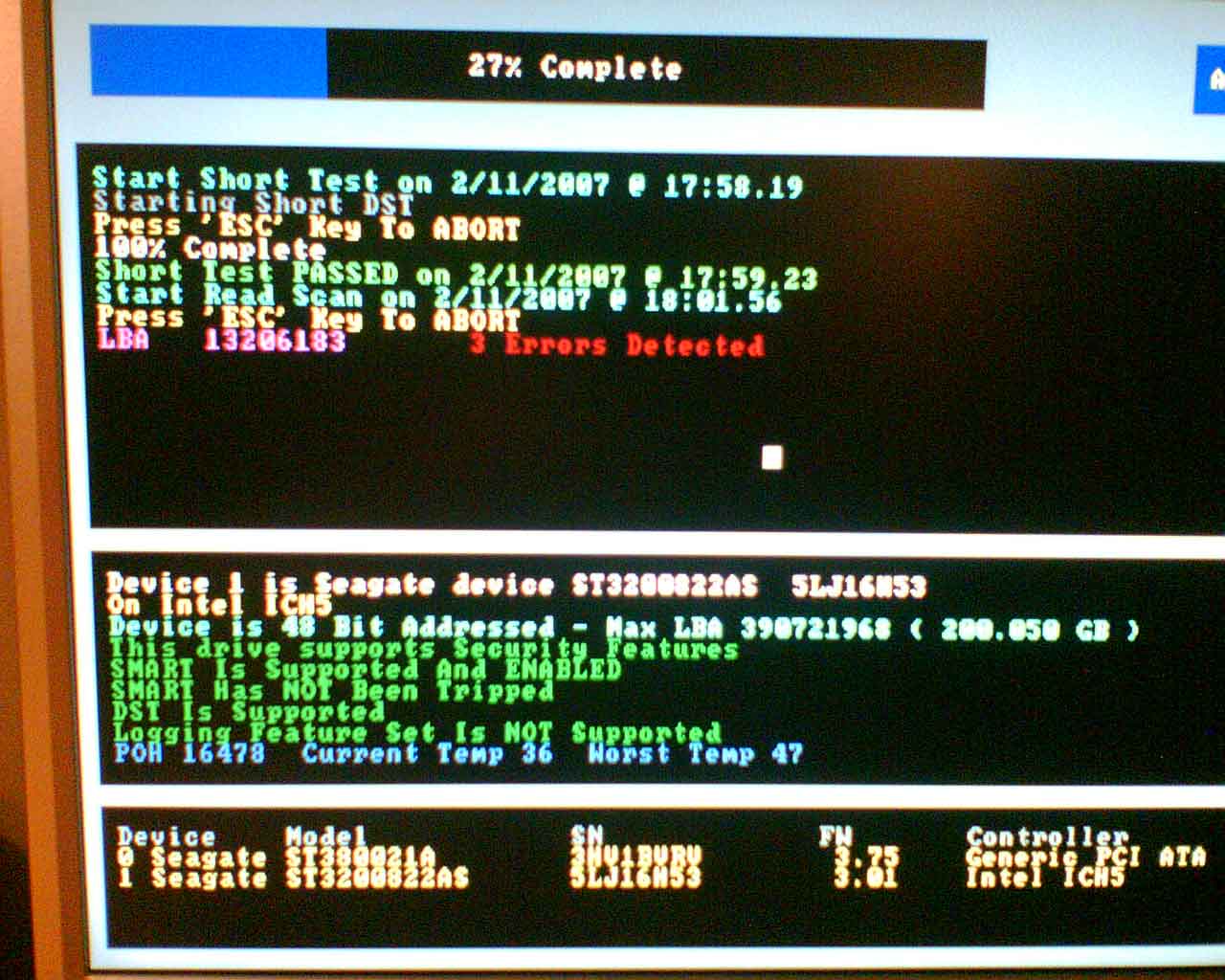

So .. Seatools hab folgendes aus, siehe Screen :(
Short Test war okej,
aber der Long Test ... ich weiss nicht, bei 27% hackte er ne halbe Stunde herum, deswegen hab ich abgebrochen :(.... Dabei waren schon 3 Fehler.
Wohin mit der Festplatte (schicken ??) ... naja - jetz brauch ich ne neue um Backups zu machen :(
