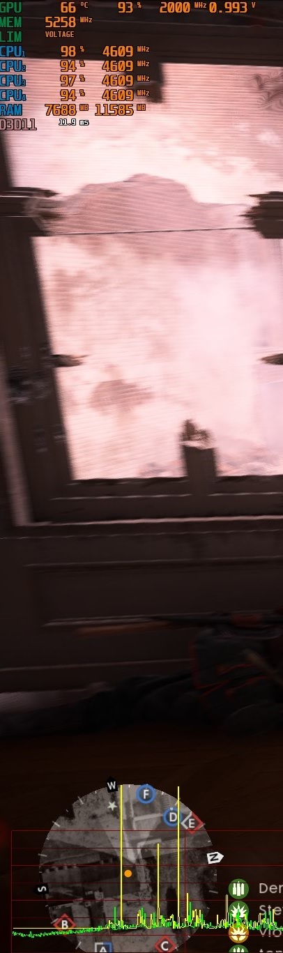

Dachte ich auch, die Ruckler sind aber leider wieder da, genau so schlimm wie "früher". So langsam glaube ich echt, dass meine Hardware einen Schuss hat. Es ist auch interessant, die Karte kommt nicht mehr auf 1,0V, obwohl ich nichts an der Curve verändert habe. Sie stellt sich immer auf 0,993V, obwohl 1,0V eingestellt ist. Habe die Curve auch nochmal neu gebaut, aber keine Chance, geht nicht mehr auf 1,0V.
Curve ist manchmal zickig ... das kenn ich.
mach die Karte schön warm bei der Config.
versuche mal ein Schritt höher
also über 1,000V ... evtl. ist sie dann einfach schon instabil ... bzw BF1 kommt damit nicht zurecht wenn sie auf 0,993 springt
ab ~ 65 Grad macht die so rum, oder ?
nicht jede Karte packt 2 GHz @ 1,00V
ich hatte lange 0,950 V mit 2000 MHz .... gut, is nur ne GTX 1070
hab jetzt zur Sicherheit auf 1,00V gestellt als ich alles mögliche versucht hatte um mein System wieder flott zu bekommen
EDIT
wie bekomme ich solch einen Graphen ... ist der im MSI AB oder muss da noch ein anderes Tool mitlaufen ?
Grüße
sind doch die Frametimes (ms) ?
