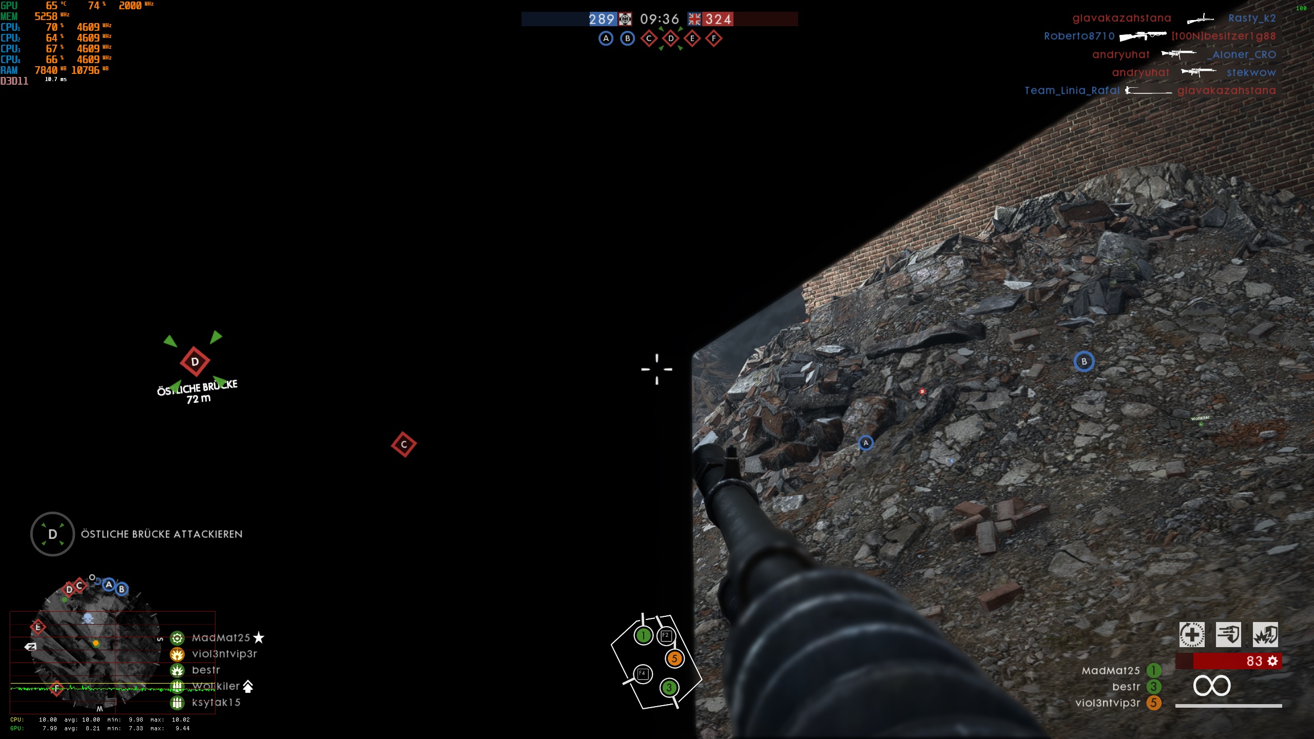

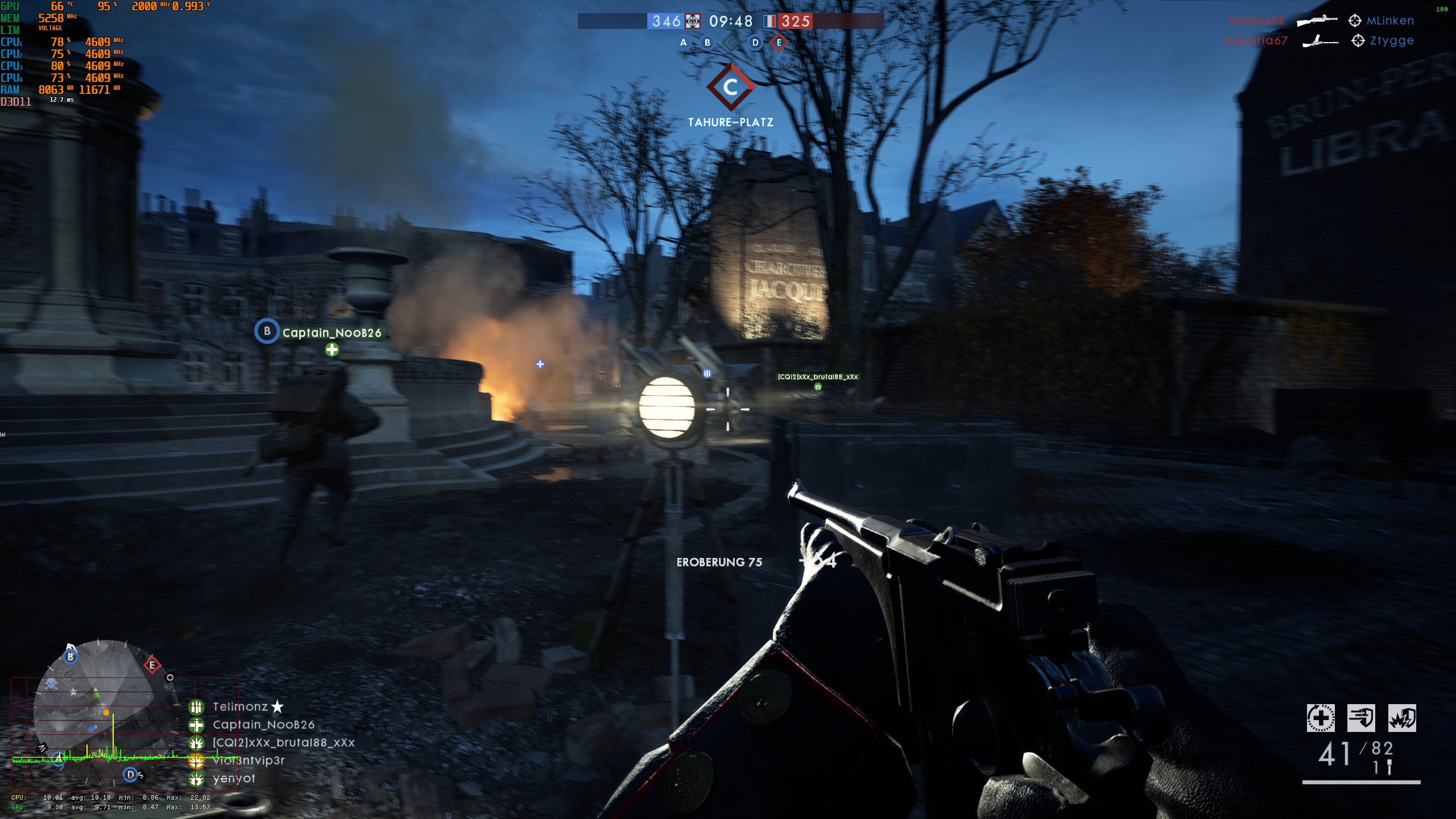

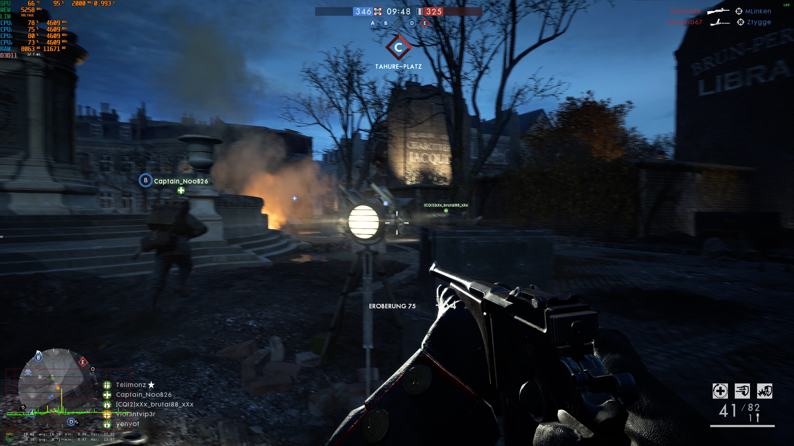

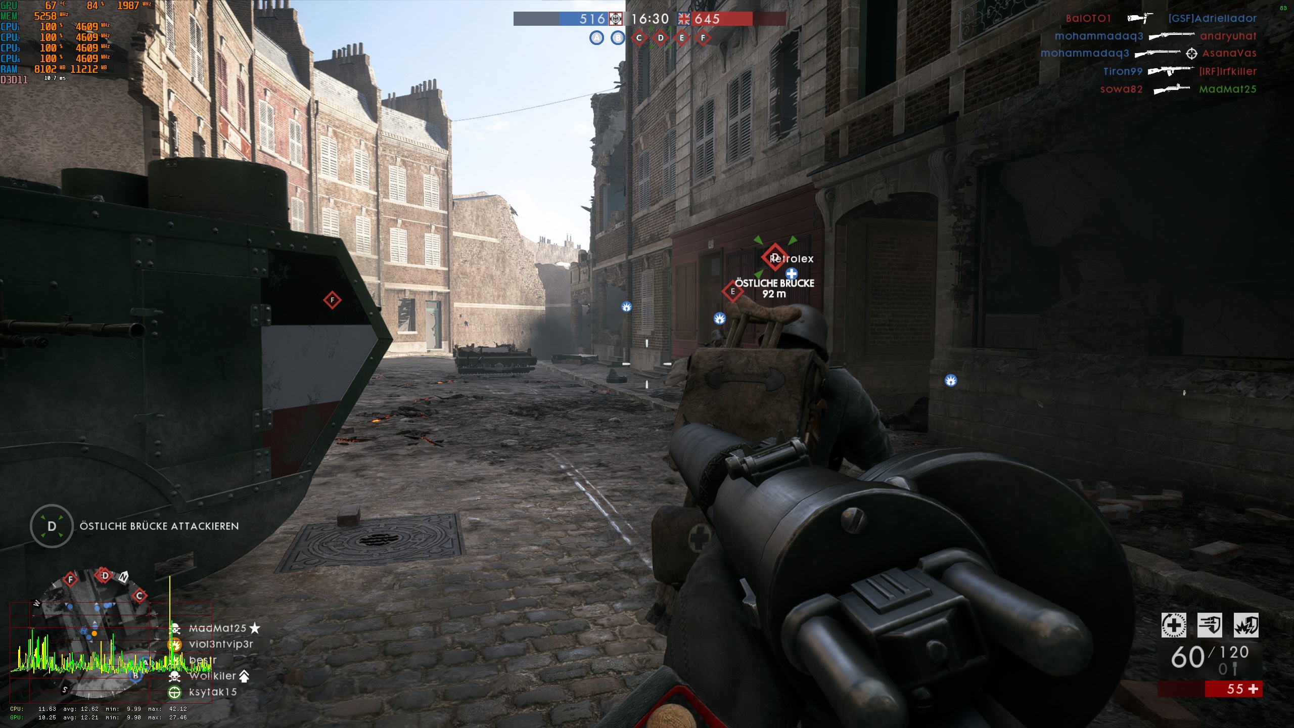

Ich habe jetzt nochmal BF1 getestet, mir ist dabei was aufgefallen. Meine Grafikkarte hat am Anfang vom Spiel immer 2000Mhz Takt, wenn ich eine weile spiele sinkt der Takt auf 1987Mhz ab. Die Temperatur ist dabei konstant zwischen 68-69°C, also noch kein Bereich wo eine Grafikkarte runtertakten sollte. CPU läuft auf 4,6Ghz @ 1,28V und RAM auf 2900Mhz. FPS Cap auf 100.
Hier am Anfang vom Match
Hier am Anfang vom Spiel, da sieht auch der Performancegraph noch deutlich besser aus. Da war aber auch noch keine große Schlacht.
6 Minuten später
Das mit dem Zeitverlauf ist Zufall, meistens läuft es nach einem heftigen Gefecht mit viel Rauch, vielen Spielern und Explosionen nicht mehr so wie es soll oder wenn ich feste kritische Punkte auf der Karte erreiche. Es gibt Bereiche auf der Karte, zu denen kann ich hinlaufen, und das Spiel läuft nicht mehr rund. Komischerweise ist das bei fast jeder Karte, die Mitte der Karte...
Aber vielleicht gibt es ein Zusammenhang zwischen dem unerklärlichen heruntertakten und den Rucklern.

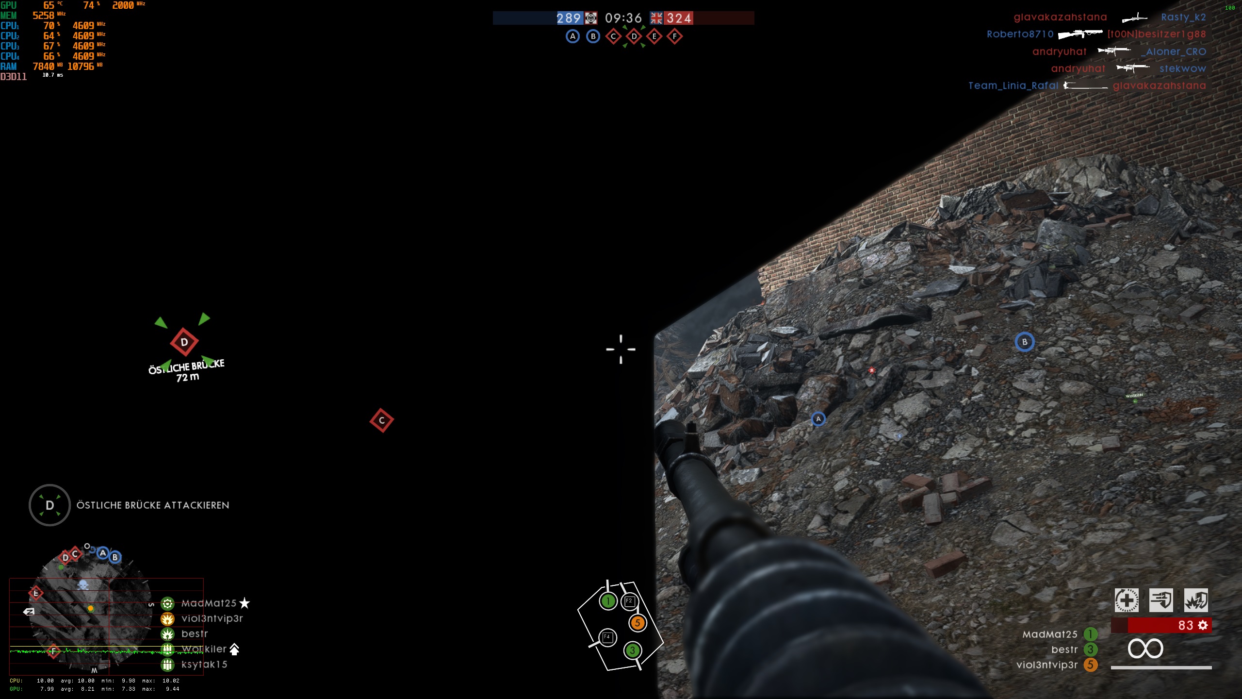

Update
Nachdem man das erste mal gestorben ist, taktet die Grafikkarte auf 1987Mhz runter, weil sie im Truppenmenü auf diesen Takt runtertaktet. Dummerweise taktet sie danach aber nicht mehr hoch auf 2000Mhz. Im Nvidiatreiber als auch im Windows sind maximale Leistung ausgewählt. Tabt in Windows raus und wieder ins Spiel, ist der Takt wieder bei 2000Mhz - bis zum nächsten Tod.
das ist aber normal - die takten schon früher runter.
ist ja 2° wärmer ... also ganz normal.
Seit der Pascal Serie takten die Karten schon ab ca. 40 Grad schrittweise herunter.

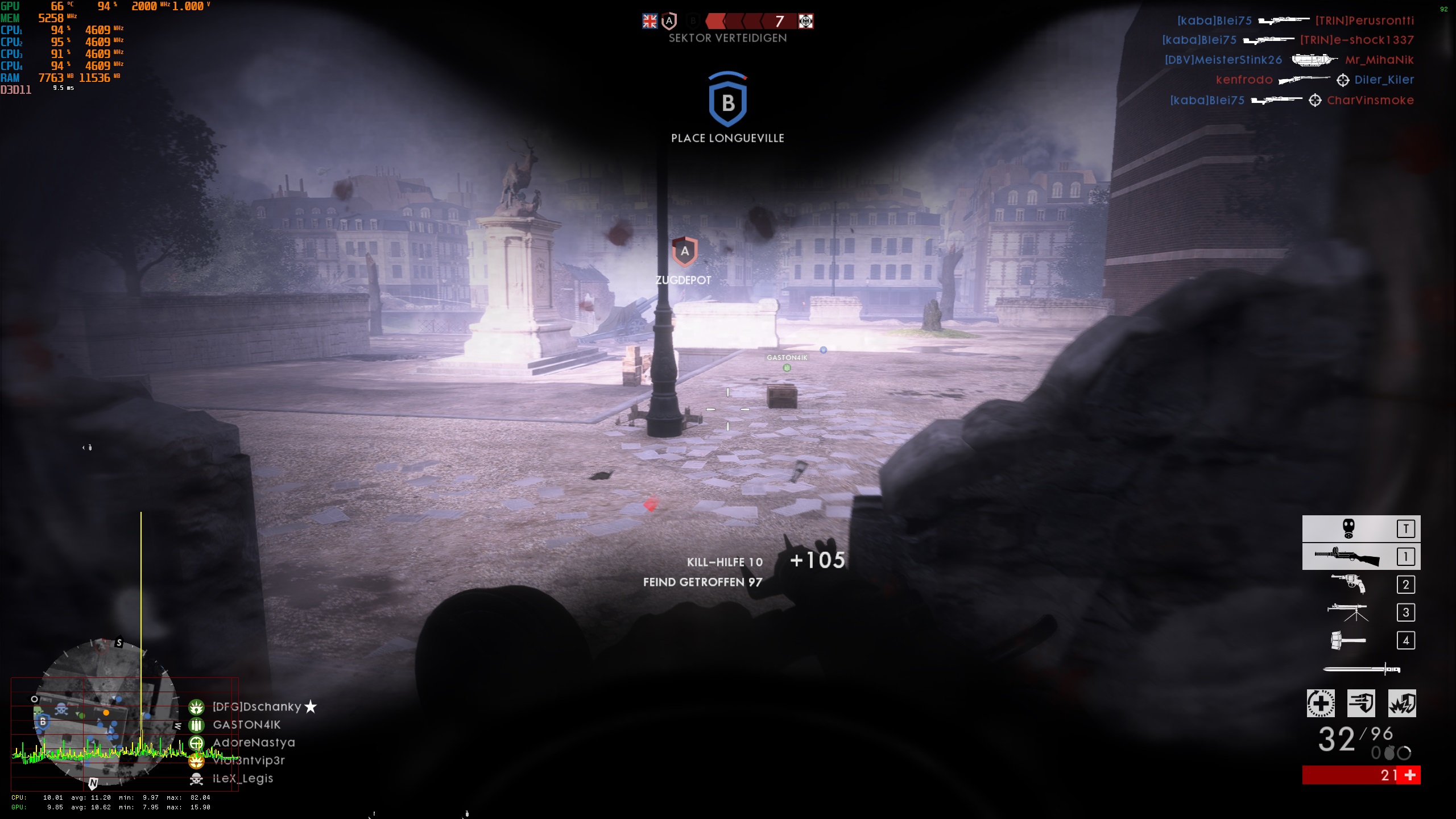

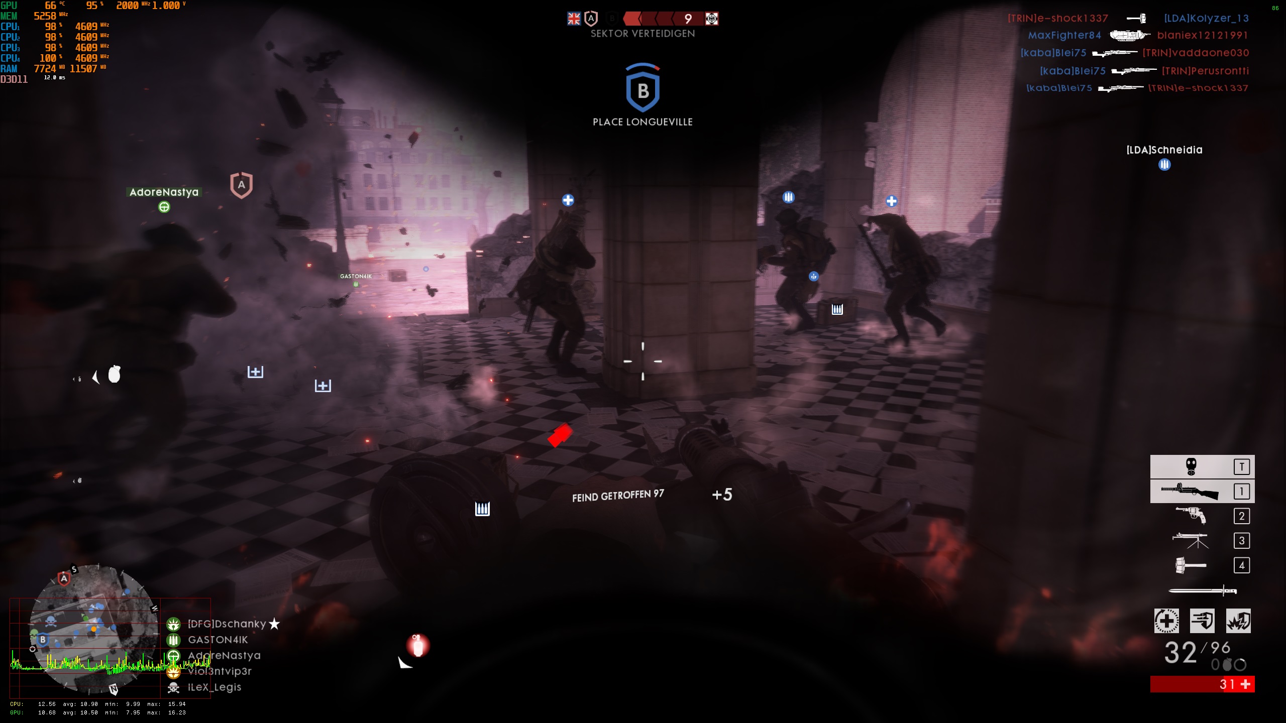

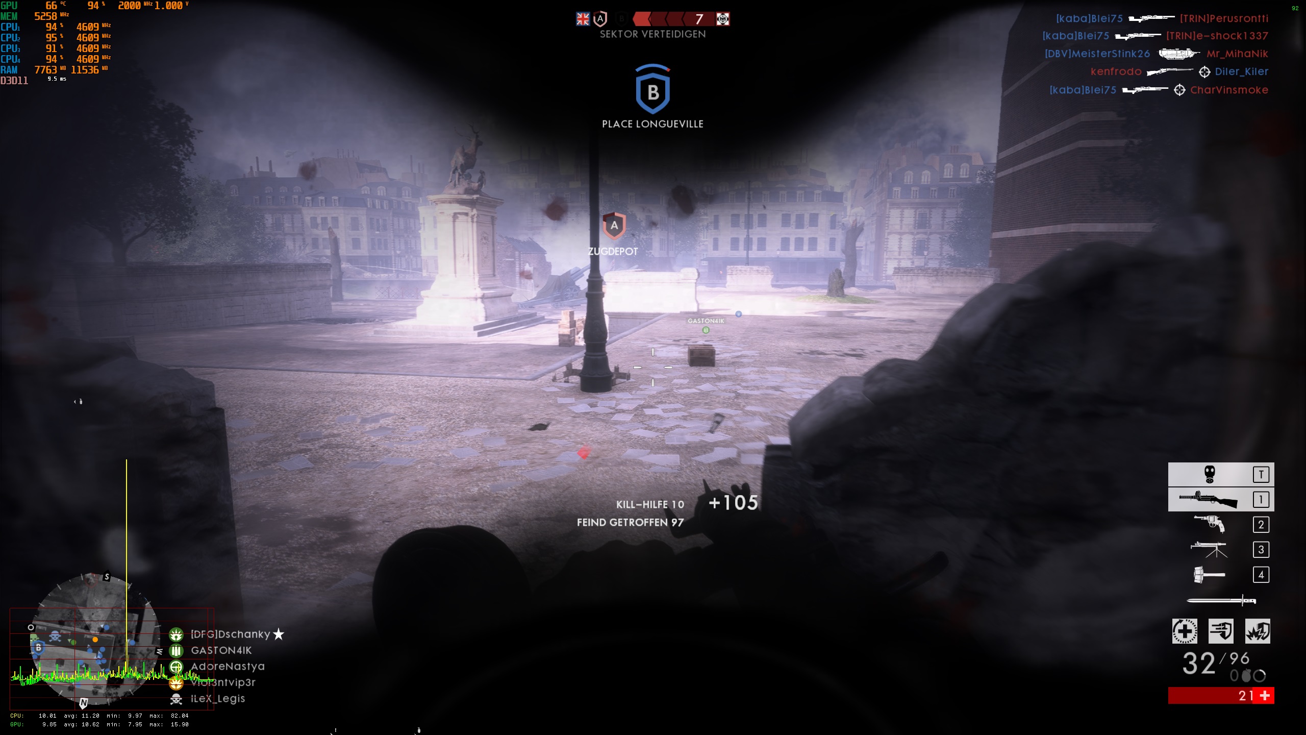

Also ich habe jetzt nochmal eine Stunde gespielt und im Afterburner Power, Temp und Voltage Limit eingeblendet. Ich hatte lange Zeit keinen Ruckler, jedoch wieder eine ziemliche Unruhe im Graph, aber nur auf Amiens bei viel Gefecht, 64 Spieler. Ich weiß nicht, in wie weit das normal ist (siehe Bild1). Ich hatte auch einen Ruckler, aber genau zu dem Zeitpunkt habe ich auch einen Screenshot per Afterburner gemacht, weil ich mich freute, dass es so gut lief XD (Bild2). Ich weiß nicht inwieweit der Ruckler mit dem Screenshot zusammenhing, reproduzieren konnte ich es (leider) nicht.
Im Overlay von Afterburner steht bei Limit: Voltage. Wenn ich das tool richtig deute, müsste er also immer das jeweilige Limit anzeigen. Interessant ist auch, dass meine Spannung nach einer Weile auf 0,993V abfällt (Bild3). Die Spannung geht dann auch bis zur nächsten Map nicht mehr hoch. Der Takt von 2000Mhz bleibt allerdings.
So wie unten sah der Graph auf Amiens fast durchgängig aus.
Kurz danach dann der Ruckler
Hier dann mit den 0,993V
