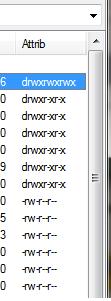

Tja daran erkennt man nix. Guck mal in dem Progrämmchen welche Rechte du da hast.
Wenn du die configs deines Server bzw die Logs hast wäre es auch interessant.

ah okay.
Bin ziehmlich neu in Linux..-.-
Könntest du mir vieleicht genaue Programmnamen nennen, dass würde es mir um einiges leichter mahchen.
danke.
mfg
Mavster
