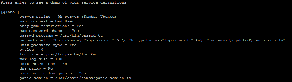

Jep. Komisch ist nur, dass nach testparm mir bei einer 2 dann 02770 angezeigt wird. zZ steht da einfach nur 770 und so wird es auch bei testparm angezeigt.
Edit: In der Maske steht 770, nur zur Info.
