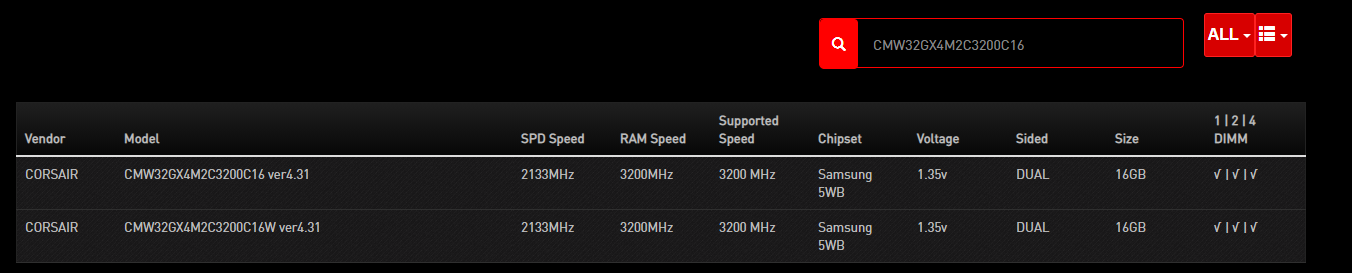

  • Arbeitsspeicher (RAM): Corsair Vengeance RGB PRO schwarz DIMM Kit 32GB, DDR4-3200, CL16-18-18-36 (CMW32GX4M2C3200C16) [Sind laut MSI mit dem Mainboard kompatibel]

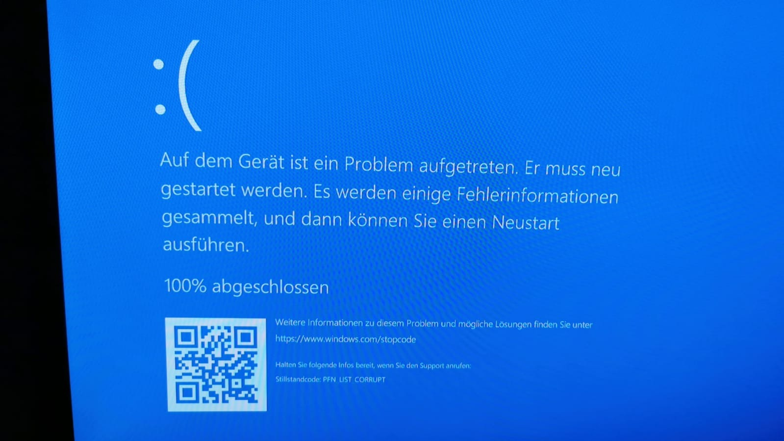

Der Computer hat am laufenden Band Abstürze. Meistens entstehen diese unter Last. Es kommt kein Bluescreen, sondern der PC startet einfach neu. Anfangs hatten Exporte aus Lightroom auch starke Artefakte (siehe Bild). Die Temperaturen sind unter Last bei maximal bei 80°C.
Zuerst habe ich ein Chipsatz-Update durchgeführt. Dieses hat das Problem allerdings nur verschlimmert. Anschließend habe ich das

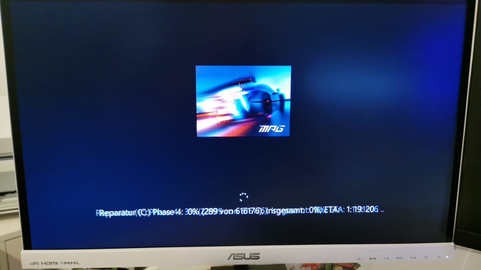

BIOS geupdatet (BETA-BIOS, 7C90v152[Beta version]). Dies hat die Anzahl der Neustarts deutlich reduziert. Wenn ich aber versucht habe in das BIOS zu kommen, habe ich nur einen schwarzen Monitor gehabt => kein Signal. Windows konnte aber wie gewohnt booten. Anschließend wollte ich die Windows Speicherdiagnose durchführen. Diese hat aber nach dem Neustart nicht einmal gestartet und ich hatte wieder nur einen schwarzen Monitor. Nach einem forcierten Neustart ging dann nichts mehr. Das Entfernen der BIOS-Batterie hat nicht geholfen. Ich hatte auch die RAM-Riegel einzeln eingesetzt. Erst nach einigen Neustarts und dem Downgrade auf das BIOS 7C90v14 hat Windows gebootet und damit begonnen Systemdateien zu repariert.
Danach konnte ich wieder das System nutzen. Beim Runterfahren habe ich dann aber folgenden Bluescreen erhalten.

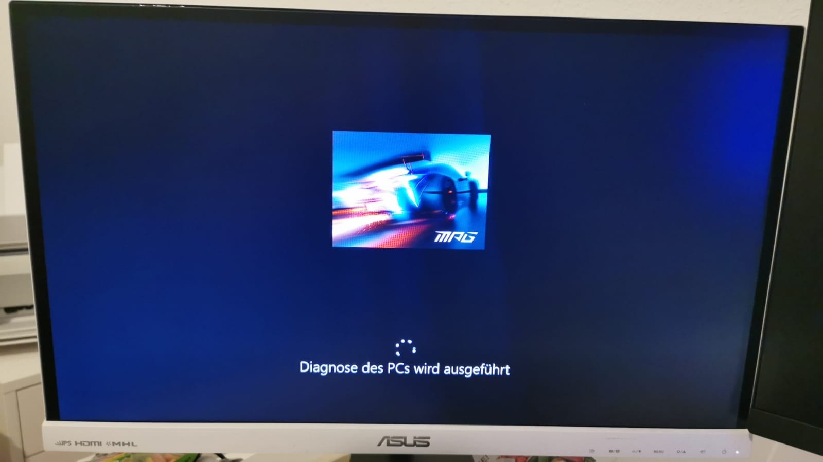

Jetzt startet er gerade neu und führt erneut eine Diagnose durch.
Habt ihr irgendwelche Ideen, wo der Hund begraben sein könnte?
Liebe Grüße
Kai

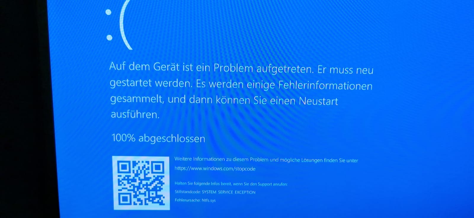

Immerhin steht auf dem Bluescreen ntfs.sys

ich konnte die Dump-Files zusammentragen. Als Extra habe ich noch einen Bluescreens. Die ganzen Bluescreens habe ich aber erst, seit die Speicherdiagnose abgestürzt ist.
Vielen Dank nochmal für eure Hilfe!

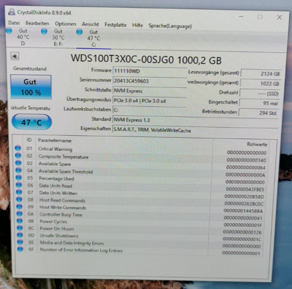

als ich im BIOS war ist mir aufgefallen, dass der RAM die ganze Zeit ohne XMP-Profil läuft. Ich lasse den RAM jetzt auf dem Profil 1 laufen und werde den PC beobachten. Bis jetzt läuft er stabil. Laut CrystalDiskInfo ist die NVMe i.O.

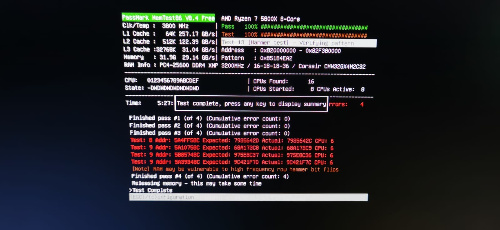

das war leider nicht die Lösung. Ich konnte aus beruflichen Gründen erst jetzt den Memtest machen und es wurden folgende Fehler ausgespuckt.
Ich fürchte der Speicher wurde fehlerhaft ausgeliefert. Was meint ihr?
Schöne Grüße
Kai
