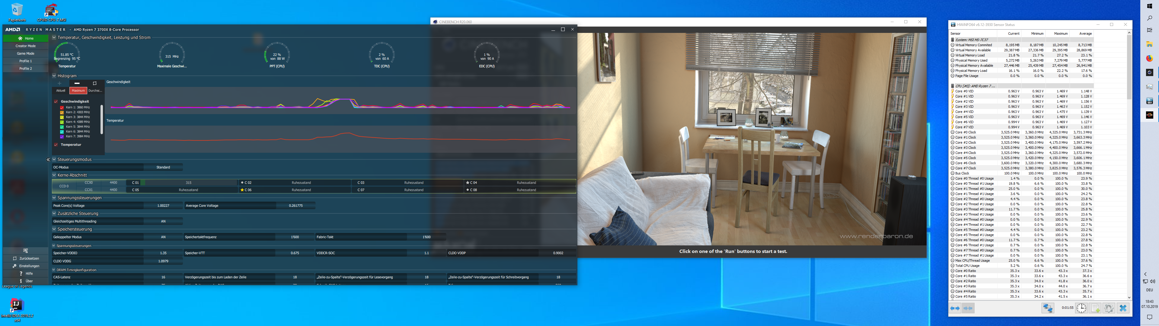

Ich habe den Ryzen 3700x auf einem MSI X570 Gaming Edge Wifi mit der AiO ML240L RGB.
Unter Cinebench erreiche ich 4577 Punkt bei einer max. Temperatur von 93.5°C (Hwinfo64) / 91°C (Ryzen Master)
Die Lüfterkurve ist ab 80°C auf 100% eingestellt, PBO ist ausgeschaltet.
Sind die Temperaturen zu hoch?

@Spartan117ch
Andymiral schrieb:
Aber laut AMD sind Temperaturen bis 85° im normalen Rahmen. Selbst im Idle sind Temp von 50-60 ° wohl normal - je nach Lüfter.
Demnach auf jeden Fall zu hoch. Ich nutze Cinebench jedoch nicht, vermutlich ist es interessanter wie Deine Idle / Gaming Temperaturen sind.
