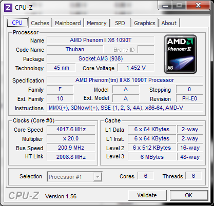

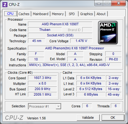

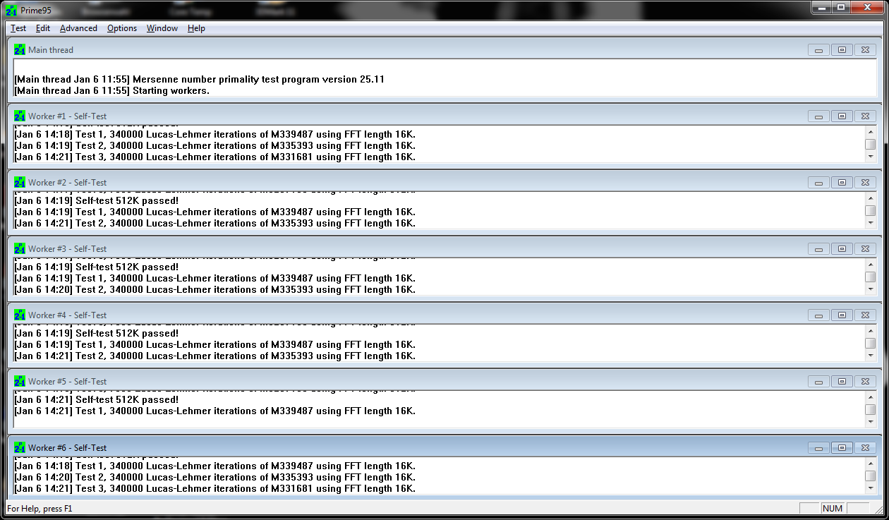

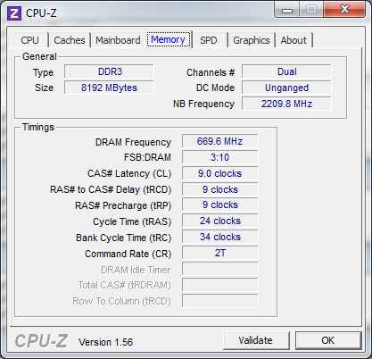

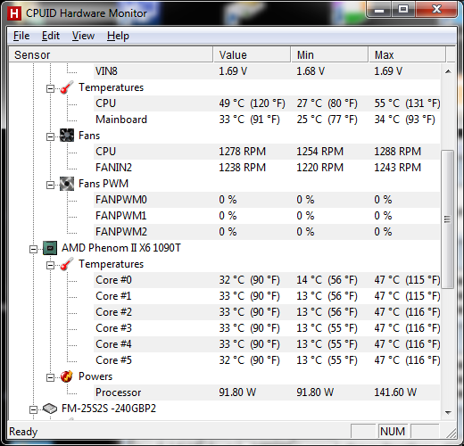

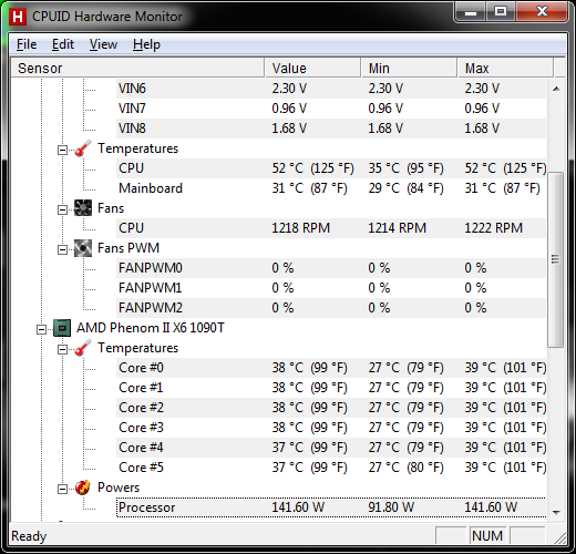

hab mein amd phenom 1090T auf 4,2 GHZ laufen. im bios habe ich vcore auf 1,5 gestellt aber bei last zeigt cpu-z über 1,5Vcore an, ist das zuhoch? und ob so die temps ok sind. prime läuft seit zweieinhalbstunden ohne probleme. gekühlt wirds mit noctua d-14.

AW: [Sammelthread] AMD AM2/2+/AM3 - Ist meine Temperatur in Ordnung?
Ob jetzt 1,5V auf Dauer schaden ist schwer zu sagen, wenn du sicher gehen willst lass das Ding mit 4GHz laufen, hast ja dann etwas unter 1,5V, wie lange das gut geht kann natürlich keiner sagen, aber wenn man übertaktet muss man das Risiko halt eingehen.
Zur Temp, Kerne werden falsch ausgelesen, ca. 15° mehr würde da eher hinkommen oder evtl. sogar mehr, da musst du dich halt an der "CPU" orientieren, wobei die Temp allgemein ok ist.
