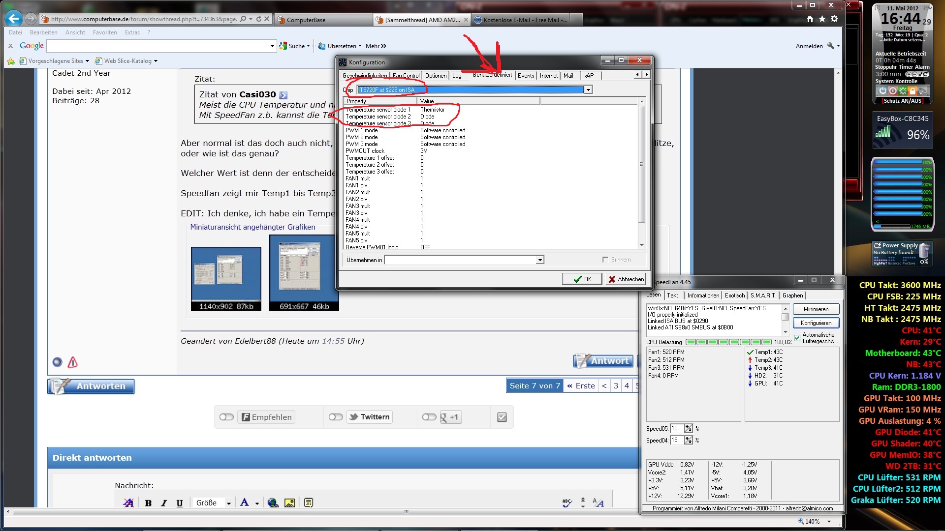

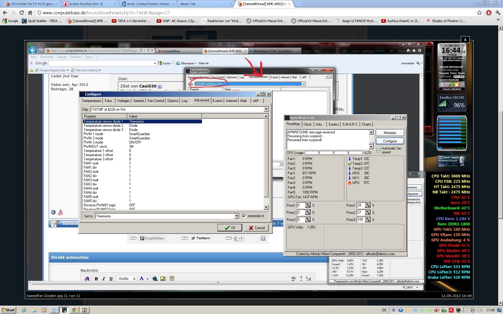

Casi030 schrieb:
Meist die CPU Temperatur und nicht wie Core Temp die Kerntemperatur.
Mit SpeedFan z.b. kannst die Temps auslesen und auch die Lüfter regeln...
Aber normal ist das doch auch nicht, dass die Kerne kühler sind, als die CPU...gerade die Kerne entwickeln doch Hitze, oder wie ist das genau?
Welcher Wert ist denn der entscheidende Wert?
Speedfan zeigt mir Temp1 bis Temp3 an, aber was ist jetzt was?

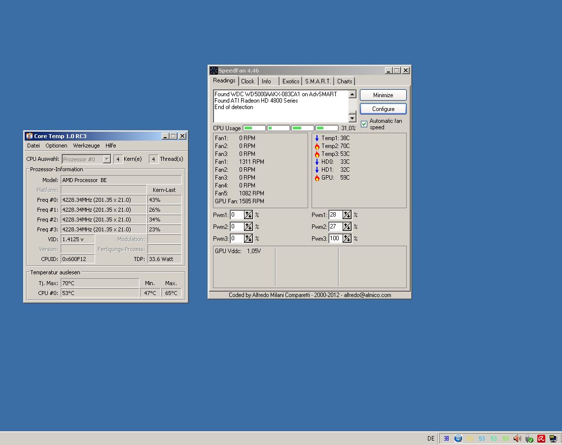

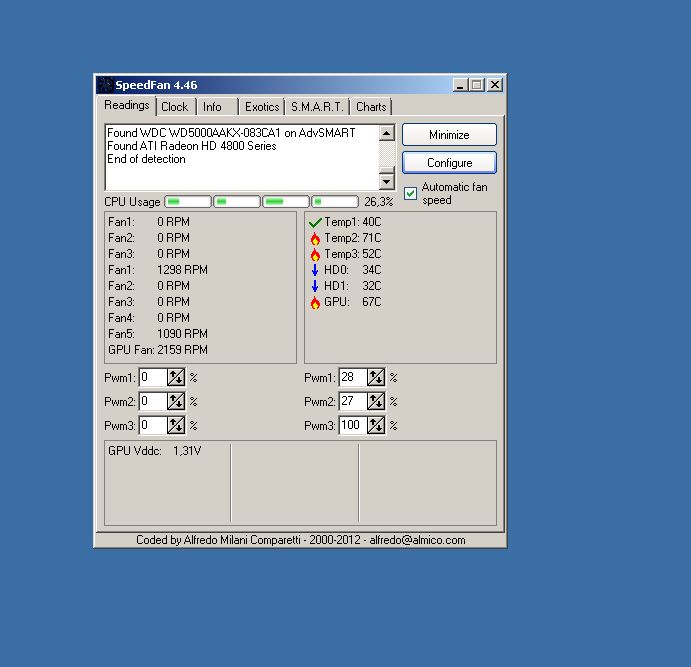

AW: [Sammelthread] AMD AM2/2+/AM3 - Ist meine Temperatur in Ordnung?
Sieht bei mir genauso aus.
Ich habe den Boxed-Kühler da drauf. Aber selbst der sollte die CPU ja eigentlich nicht SO heiß werden lassen. Was ich mit großer Sicherheit sagen kann ist, dass der PC sich im Dauerbetrieb noch nie abgeschaltet hat.
Kann das mit dem Wärmeleitpad am Kühler zusammenhängen? Beim Einbau saß der Kühler schief, weshalb ich ihn noch einmal angehoben habe, dabei hat sich das Pad schon etwas verteilt.
Naja, wenn ich jetzt Paste auftrage, dann bau ich gleich einen neuen Kühler ein und nicht diesen Boxed-Mist.
Die Frage ist nur, sollte ich bei den Temps noch zocken, bis der neue Kühler da ist?
Wann wirds denn definitiv zu heiß?
Die Temps sehen doch jetzt gut aus.
Mach mal Prime an und beobachte Temp 2 und 3 ,Temp 3 sollte normal deine CPU sein.Vergleiche es mal mit CoreTemp.
Die GPU ist auch vollkommen OK,du musst nur die Warnstufe auf 80°C Stellen,dann verschwindet auch die Flamme.

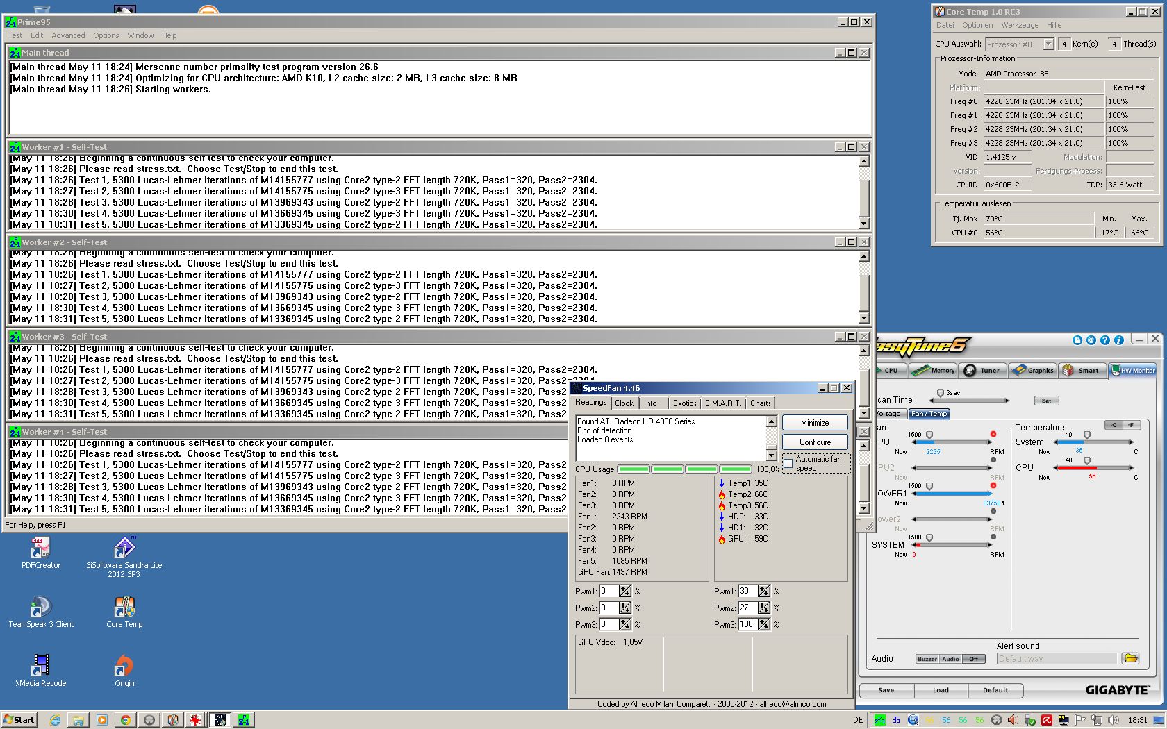

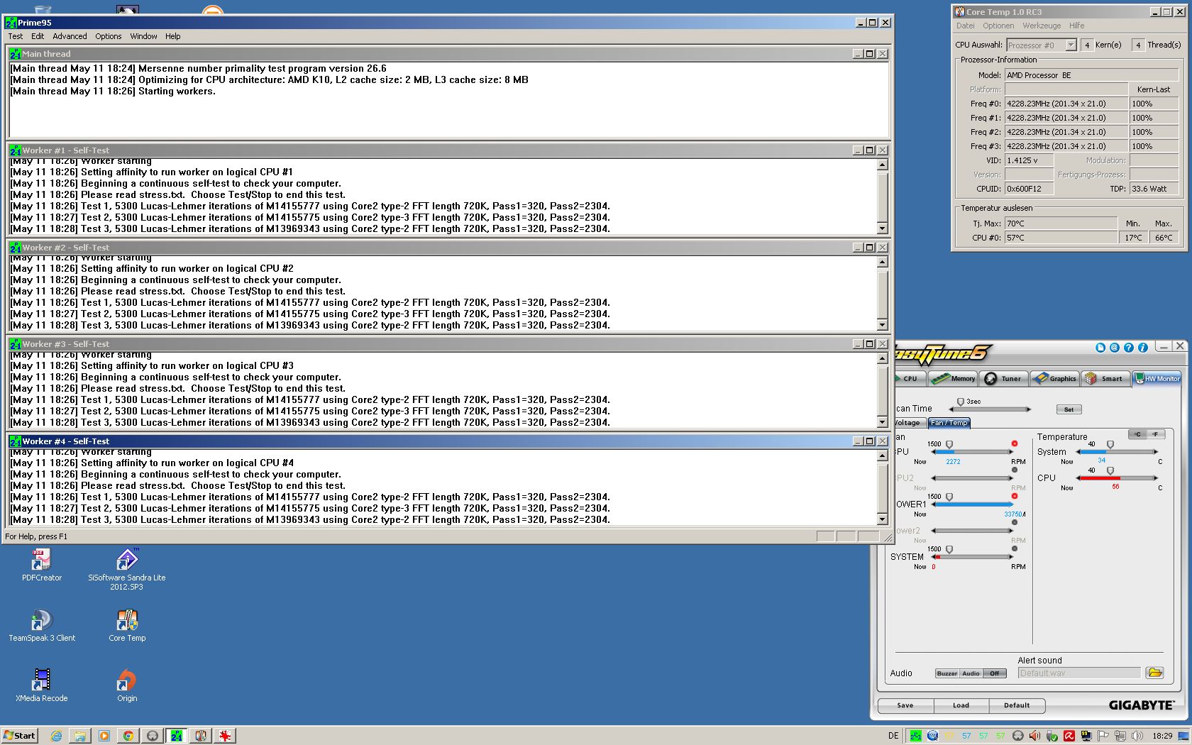

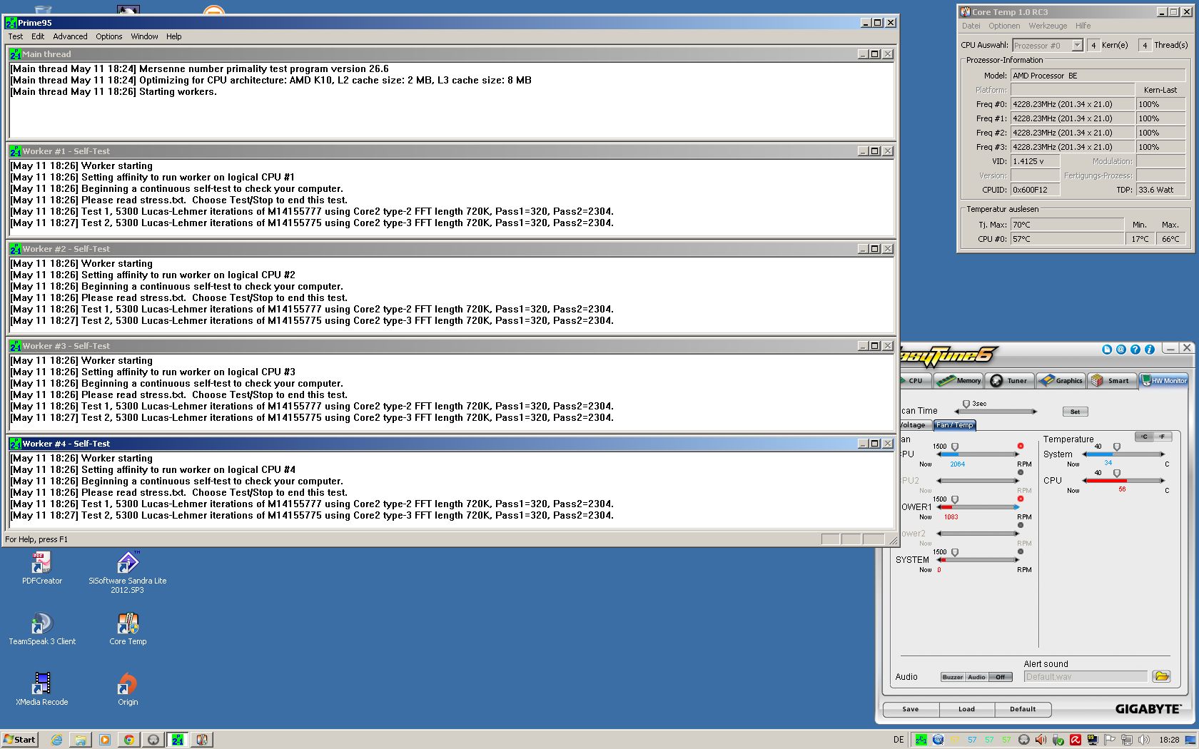

Das waren allerdings idle Temps. Ich habe jetzt mal einen Benchmark mit Standardeinstellungen unter Prime95 laufen lassen und auf die Temps geschaut: Temp 3 wird bis zu 56 °C heiß und Temp 2 war das Maximum gerade 71 °C.
Kenne mich mit Prime95 nicht aus, wenn ich da was anderes laufen lassen muss, sag es mir bitte. :)
EDIT: Torture-Test nach 2 Tests 75/60 °C...
Ja, der dreht.
Sieht für mich schon besser aus jetzt. Folgendes habe ich gemacht: Easytune 6 wieder gestartet, die automatische Lüfterregelung in Speedfan deaktiviert und in Easytune 6 eingestellt bei 20 °C 30% Umdrehungen und bei 45 °C 100% Umdrehungen.

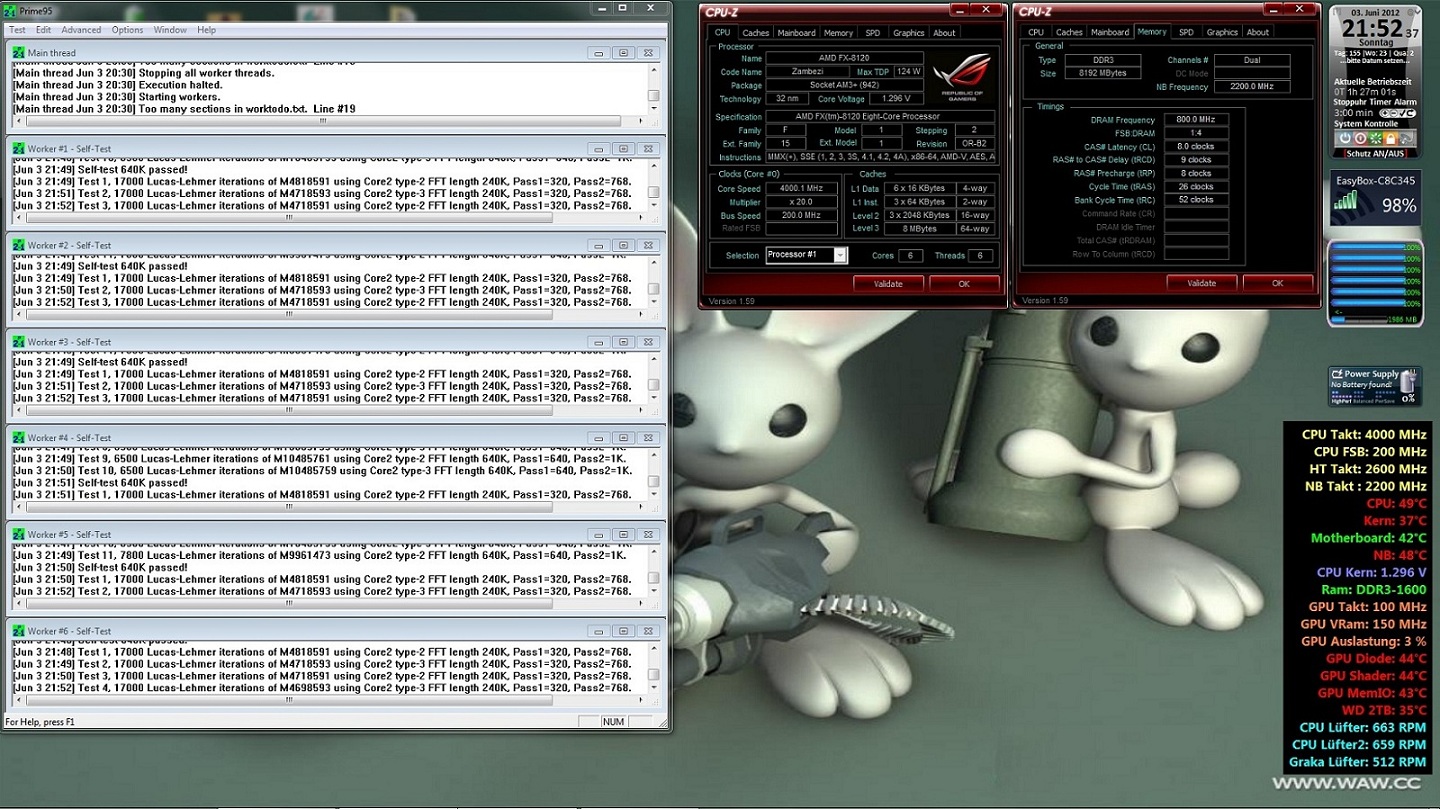

Test @ x6.
Die Wassertemp liegt gerad bei 35°C.
Die Kerntemp ist demnach z.b. viel zu niedrig.
