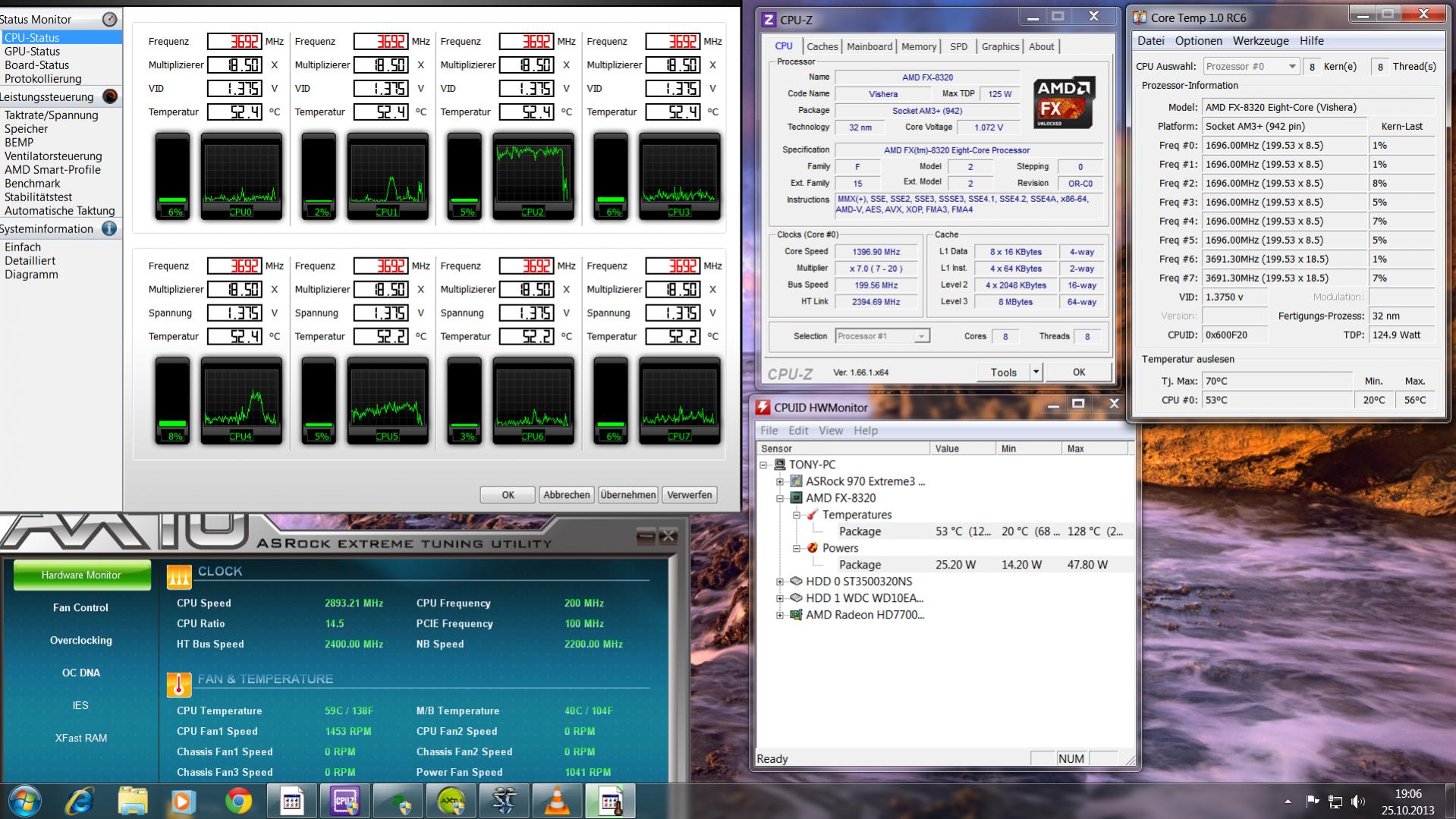

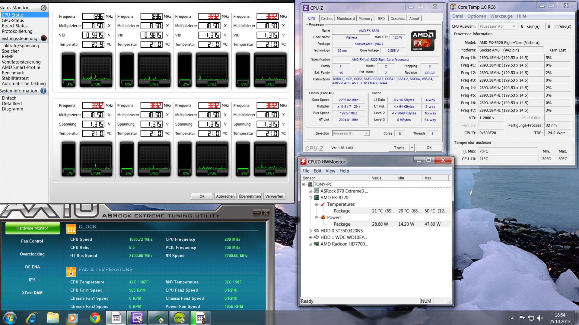

Waschbaerbauch8 schrieb:Hallo Leute, bin im moment etwas ratlos. habe mich einen neuen Kühler gekauft für meinen fx 8320 da der boxed unmöglich war!
Kurz die Daten des PCS:
FX 8320
Asrock 970 extreme 3 r2.0
g skil rip jaws
enermanx 82 PLus 420 Watt
seagate barracuda 500 gb
WD Green 1 TB
ein dvd brenner
Sharkoon vs 3 v (ein Front Lüfter 120mm)
hab jetzt den Scythe Grand Kama Cross 2 (ist der einzige der gut war und ins Gehäuse gepasst hat Sharkoon vs 3 V)
sonst hätt ich mir wohl nen macho genommen.
habe nun beim auslesen der Temp verschiedene Werte siehe Screenshots, welchen kann ich nun vertrauen? SPEED FAN zeigt mir die selben TEMPS an wie die Asrock UTILITY!
das erste ist im idle
das 2te nach 20 minuten sc2 spielen.
Nun stellt sich für imch die frage hab ich evtl zu viel WLP aufgetragen dass die Temps in 2 Porgramm zu hoch gehen (über 60 grad eher richtung 70!!) bei Prime geht es sogar noch höher.
oder sind die errechneten werte einfach nur falsch?!
Anhang anzeigen 373439Anhang anzeigen 373440
Es wird wohl zu viel wLp drauf sein. Also habe die ganze Fläche verspachtelt.. Werde mal die tropfenmethode probieren.
Montiert ist der cross kama 2 richtig

So also habe jetzt nochmal alles zerlegt, Kabelmanagment gemacht, und den kühler neu mit WLP versehen und siehe da es hat was gebracht, Es dürftre doch zu viel WLP auf dem Kühler gewesen sein.
Im Idle hab ich nun um die 40C
und beim Spielen 50-55 C
Also schon ein großer Unterschied.
Hab nun den Turbo ausgeschalten und Cool n Quiet ein. Würde jetzt noch gerne Undervolten um vlt noch bissl runter zu kommen mit den Temperaturen, da mein Gehäuse nur schlecht zu kühlen ist bei dem mieserablen Airflow. (habe nur einen Lüfter vorne (120mm) könnte hinten noch einen montieren(90mm) der die Luft absaugt, aber den müsste ich von "außen" montieren, da er drinnen keinen Platz findet, da der Scythe so viel Platz in anspruch nimmt., macht das überhaupt sinn?
