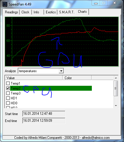

wie viel grad sollte eine cpu unter prime95 stabil haben?
Edit: ist eine FX-8320, falls es unterschiedlich sein sollte :D
habe einen 120er macho eingebaut :P
AW: [Sammelthread] AMD AM2/AM2+/AM3/AM3+/FM1/FM2 - Ist meine Temperatur in Ordnung?
der temp abfall kam dadurch zustande, das ich gemerkt habe das die cpu lüfter nur 400RPM statt 1400RPM ( auch die sind mir leise genug, also alltagstauglich) lief :D
die letzteren temps der CPU sind stabil 1 Stunde geliefen, danach hab ich den test aus lauter langeweile abgebrochen.
ob das teil gedrosselt hat keine ahnung.... laut coretemp sind von variierent 1-3 Kernen hin und wieder der takt von 3,5Ghz auf 2,9Ghz und sofort wieder hoch, was laut einigen Foren normal sein soll.

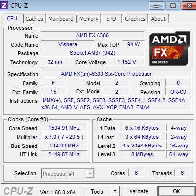

@Zeusar
Mach mal ein CPU-Z Screenshot, hast Du den FX-6300 Übertaktet, welche Vcore liegt an, sitzt der Lüfter richtig,
Wärmeleitpaste auf CPU....
mfg Zotac2012
Ist nicht übertaktet.
Lüfter sitzt eig. richtig.
WLP ist natürlich aufgetragen.
Edit: Bei Screenshot 1 springt er immer von 1500mhz auf 3700mhz
@Zeusar
Also was mich etwas wundert sind die Werte vom HT-Link wie auch der Bus-Speed, was hast Du den für ein Mainboard ?
Der Bus.Speed sollte eigentlich einen Wert von 200 und der HT Link entweder 2400 oder 2200. Du solltest im Bios mal
den Turboboost auf disabled setzen / den Multi auf x20 und die Vcore auf 1,3625 Volt / den FSB Wert im Bios auf 200 /
den HT Link auf 2200 stellen. Und dann mal schauen wie es unter Last und im Idle bei den Temps aussieht !!!
