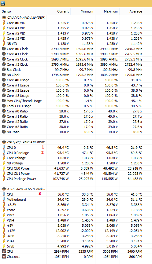

Ich habe auch eine Frage zur CPU Temperatur. Seit kurzem habe ich meinen ersten PC mit AMD APU. Zuerst die Daten:
CPU: A10-7850K mit Boxed Kühler, kein OC
Mainboard: Asus A88x-Plus
Mir ist aufgefallen, dass bei schon kurzer maximaler Auslastung der CPU schon sehr hohe Temperatur Werte erreicht werden.
Vor allem die Temperatur "2" kommt mir sehr hoch vor.
Sind die Temperaturen noch im grünen Bereich?
Was mir noch aufgefallen ist, dass Temperatur "1" immer genau 49°C weniger ist als "2". Warum?
Ich hoffe ihr könnt mich etwas aufklären.
Danke
AW: [Sammelthread] AMD AM1/ 2(+)/ 3(+)/ FM1/ FM2(+) - Ist meine Temperatur in Ordnung
Das stimmt 95 ist nicht grad gesund und für die langlebigkeit sehr fragsam! :freak:
Aber mich wundert, dass die erste ( 1 ) CPU auf stabielen 45°C läuft.
Eigentlich müssten die Werte nah beieinander liegen oder nicht?
Also mir kommt da etwas spanisch vor!
Wie siehts bei CPU-Z oder anderen Programmen aus, zeigen die das gleiche an?
Wie fühlt sich der Kühler an? Verbrennt man sich oder sind es eher die 60°C ?
Das würde ich mal nach schauen. :/

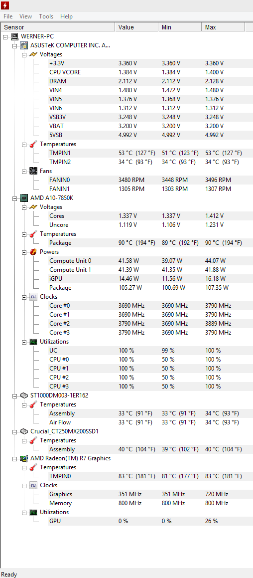

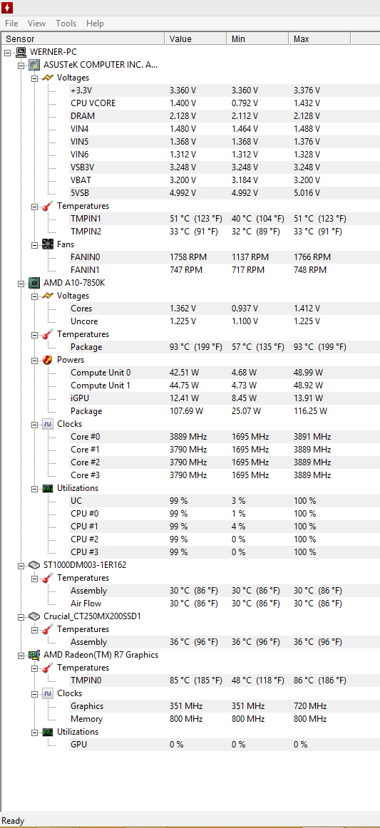

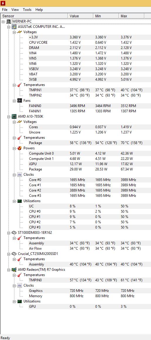

ich habe jetzt noch ein paar Tests gemacht.
Hier noch mal ein Stresstest mit normaler Lüftereinstellung nach ca. 3 Minuten:
Hier mit Lüfter manuell auf voller Leistung:

Beides mal bleibt der Kühlkörper relativ kalt, man kann ohne Probleme ihn anfassen ohne sich zu verbrennen.
Hier ist noch die Temperatur im Leerlauf bei voller Lüfter Drehzahl:
Hat der Prozessor eine Macke oder stimmt etwas mit dem Kühler nicht?
Schon mal danke für eure Hilfe!
