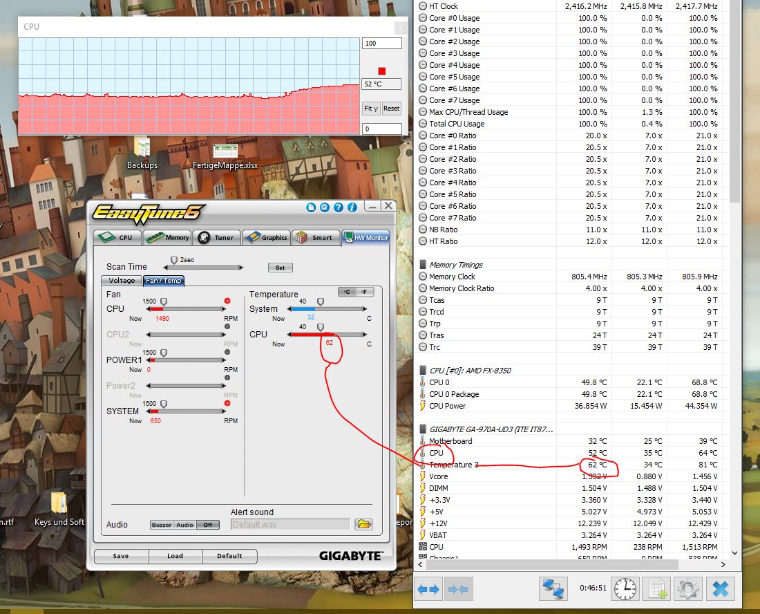

Ich habe eine Frage: Habe einen FX 8350 und Gigabyte 970AUD3 und Gigabyte EasyTune sagt meine CPU hätte aktuell 64 Grad C, HWINFO sagt jedoch das ist nicht CPU sondern Temperature 3. Laut div. Foren ist Temp3 die Northbridge. Dieser Wert wird mit HyperPI nach einigen Minuten locker 81 Grad heiß.
Was stimmt denn nun ? 81 Grad für die NB wäre ja ok, aber wenn das die CPU selbst ist, wäre es ja viel zu hoch. Unbenannt.JPG
So, Gigabyte Touch BIOS gibt auch CPU Temperatur so an wie Temperature 3 in HWinfo. Aber das kann doch nicht sein, meine CPU wäre dann bis 81 Grad C heiß und throttled trotzdem nicht.
*Edit*
Habe nun alles neu gemacht mit Arctic WLP und die Temperaturen sind etwas niedriger und auch stabiler. Temperatur 3 scheint wohl tatsächlich die CPU zu sein, da es mit AMD Overdrive übereinstimmt. Nur seltsam, dass die CPU bei 81 Grad C noch nicht gedrosselt hat. Diese Temperaturen erreiche ich mit der neuen Paste jedoch nicht mehr, maximal so 72...

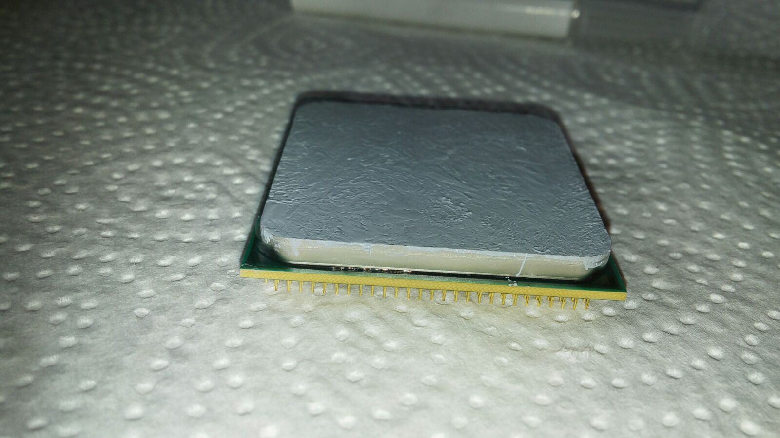

Hier noch ein Bild von der WLP, richtig so ?
Es ist so dünn, dass bei berühren sofort das Metall sichtbar war. Ich habe noch versucht mit ner Kreditkarte oder Finger in Folie dünner zu streichen, dann ging jedoch die gesamte Paste mit ab.

Nun habe ich den PI95 Max Heat Test gemacht und gleichzeitig FurMark laufen lassen, hier kommt es nach einigen Minuten zum Throttling bei einer CoreTemp von 63 und HWINFO Temp3 (ist vermutlich die NB ?) von 75 Grad C.
In Spielen sind es Core/CPU/NB = 61/64/76°C also auch recht hoch.

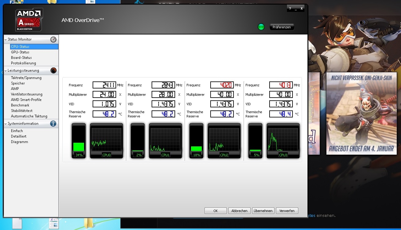

1) Werte ohne Zocken

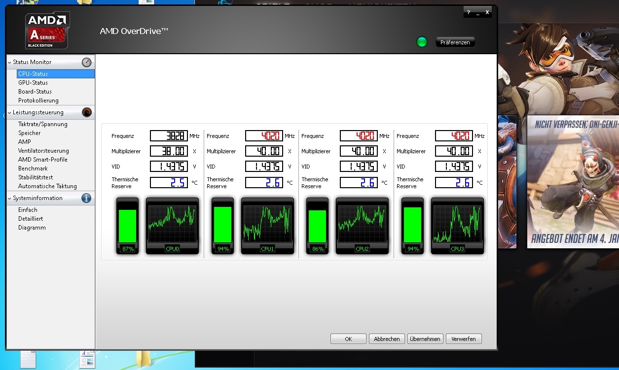

2) Werte beim Zocken

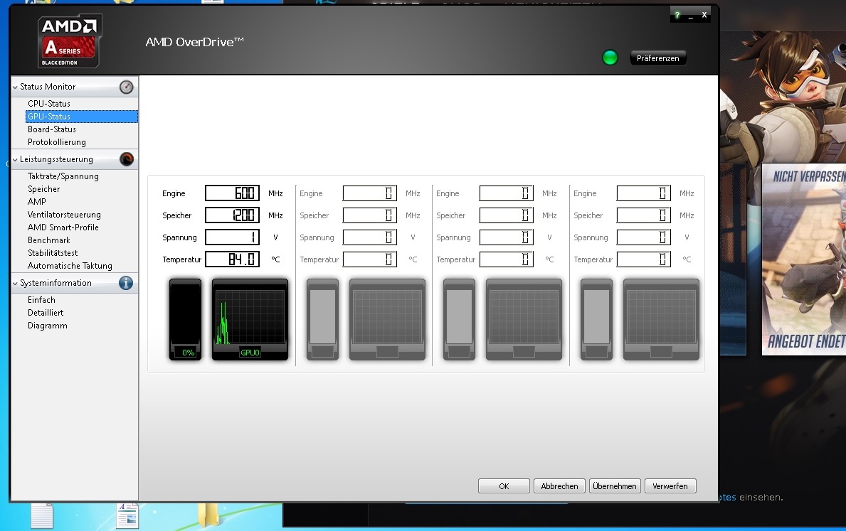

3) Werte GPU (Wurde allerdings auch schon mal 104°C angezeigt)

@edd, würde mal sofern du es nicht brauchst, Easytune von der platte schmeissen. Die Temperaturen werden von keinem Programm bei AMD Cpus. korrekt ausgelesen. Iinstalliere wenn dann lieber das AMD Overdrive Tool und schau nach der Thermischen Reserve. WLP normal einen ca. erbsengroßen Klecks, fall du verstreichen willst, nicht zu dick, oder zu dünn. Deine 2 Test sind extrem Fälle, die man so eig. beim Spielen eher nicht erreicht. Solange er beim zocken nicht drosselt, ist alles im grünen Bereich. Falls du dir es zutraust, senke die Cpu Spannung etwas.
@Bumbee Drosselt die Cpu? Falls nein sollte es eig. ok sein. Wenn du es dir zutraust, senke mal im Bios zu CPU-Spannung. Wie siehts bei dir in Sachen Lüfter aus? Vorne und hinten ein Lüfter, vorne sollte einblasen, der hintere raus.
