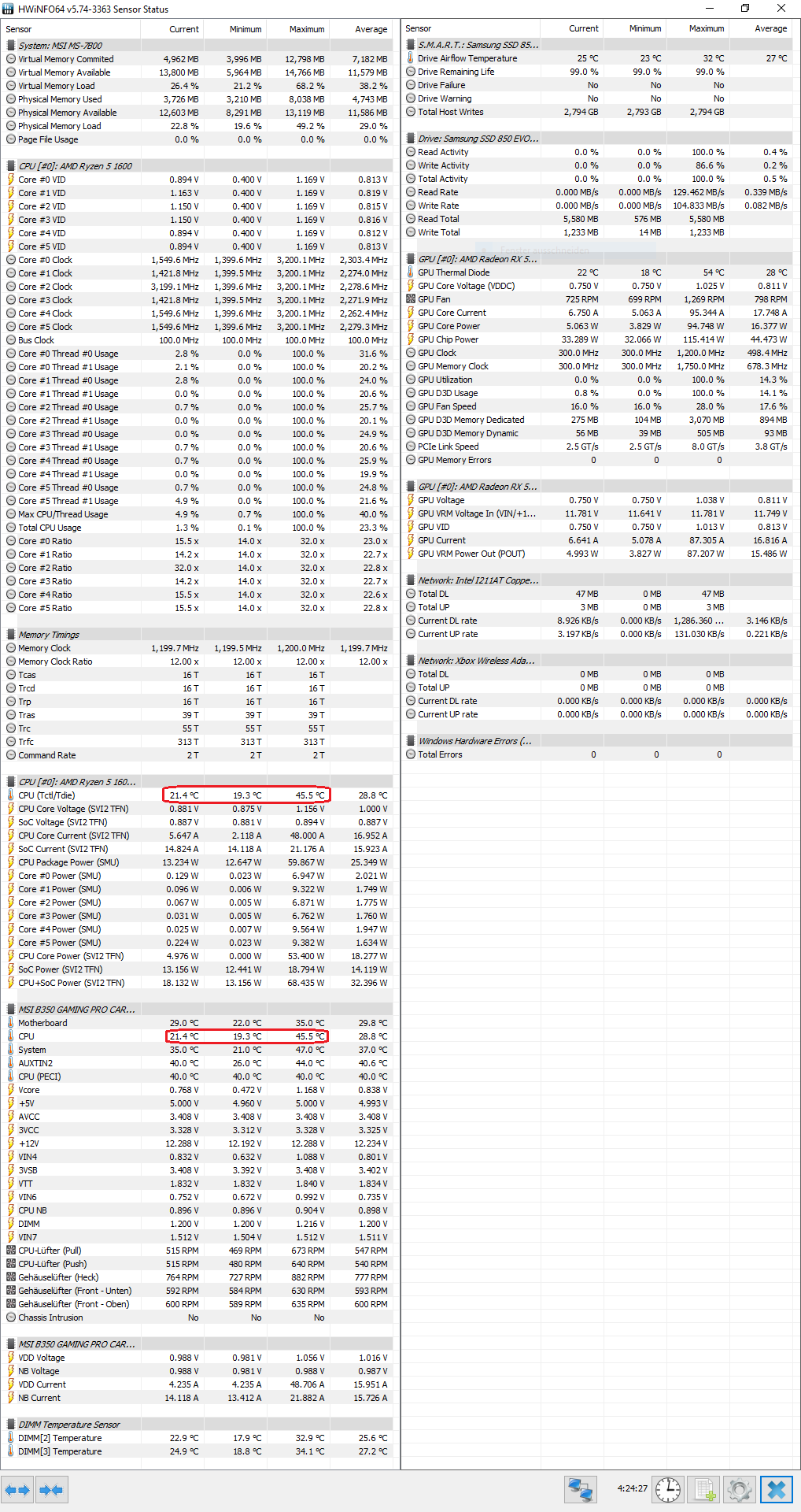

Hallo, ich habe hier einen R5 1600 der auf Standardtakt (Boost ist im BIOS deaktiviert) mit seinen 3,2 GHz läuft. Auf ihm drauf thront der Scythe Mugen 5 (PCGH-Ed.). Dazu drehen 2 Frontlüfter und ein Hecklüfter ihre Runden. Alles steckt in einem Fractal R5.
Seit ich diesen Rechner habe, liegt die Leerlauftemperatur der CPU laut HWiNFO immer 2-3 °C über der jeweiligen Raumtemperatur. Scheint mir erkältet zu sein der Kleine ;-D
Hier mal die HWiNFO-Übersicht nach 2h Prime95 + 1h PCARS 2 spielen:
Wirken die Temperaturen glaubwürdig (auf Euch)?

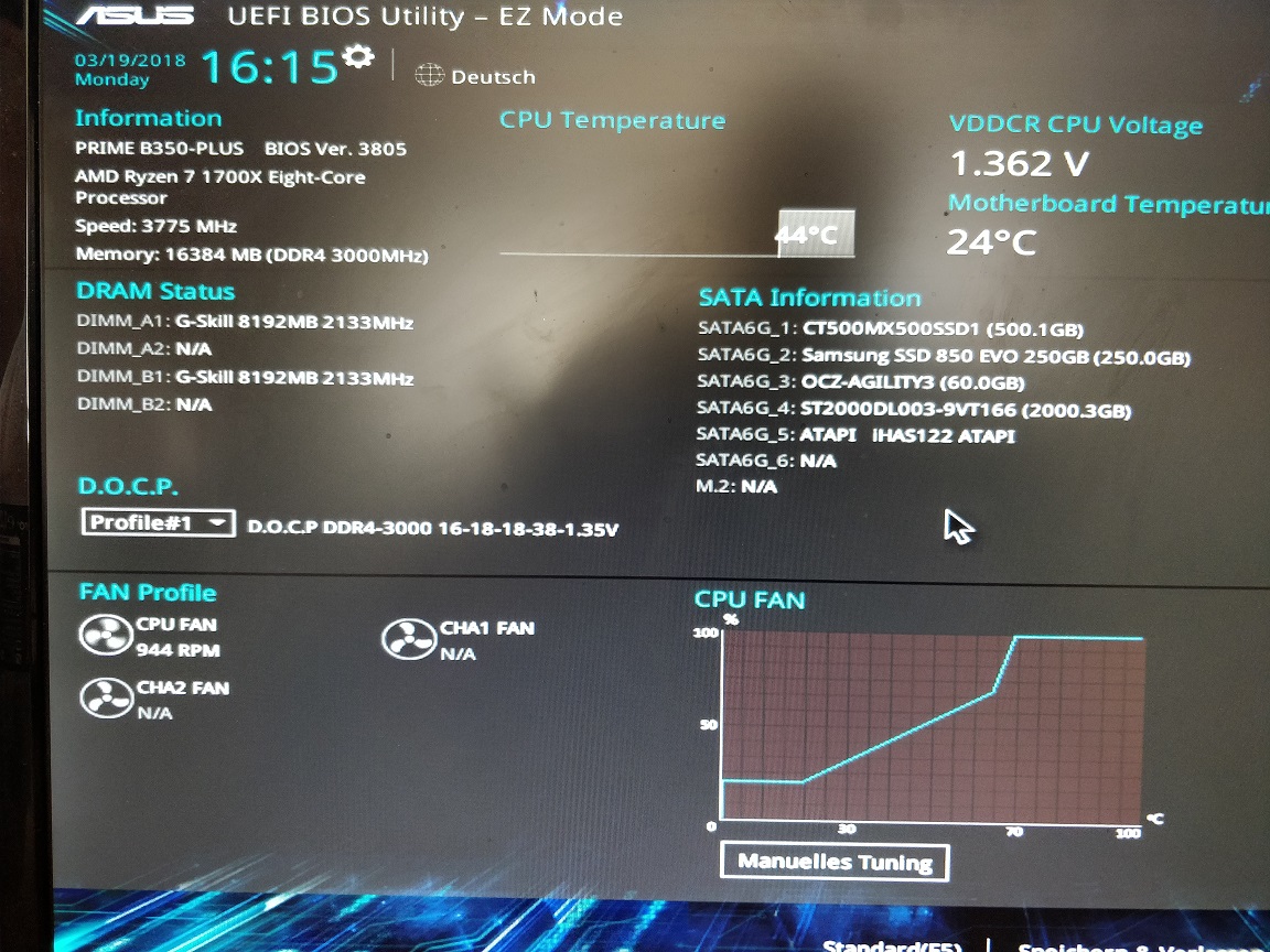

Hi zusammen,
die Suche im Internet macht mich wahnsinnig - ich weiß immer noch nicht ob meine CPU Temperatur nun in Ordnung ist.
Mein System (vor 2 Wochen neu gekauft und selber zusammen gebaut):
AMD Ryzen 7 1700X
Kühler EKL Alpenföhn Ben Nevis
ASUS Prime B350-Plus
G.Skill Aegis 16GB, DDR4-3000
MSI GTX1070Ti Armor
Netzteil be quiet! STRAIGHT POWER 11 ATX 550W
Gehäuse be quiet! Pure Base 600
240 Hz Monitor Acer Predator XB252Q
Problem: PC friert manchmal beim Spielen (aktuell quasi nur Assassins Creed Origins) ein und zum Teil geht er auch komplett aus ohne einzufrieren, als ob man den Netzstecker zieht.
Unter Volllast mit Prime95 wird meine CPU nach etwa 10-15 Minuten 86° heiß (habe den Test dann abgebrochen). Sowohl CPUID HWMonitor als auch das AMD Ryzen Master Tool zeigen die gleichen Temperaturwerte (nur zum Auslesen genutzt, nicht zum OC).
Nach 20 Minuten Assassins Creed Origins ist die CPU auch bereits bei 82° angelangt, habe dann aufgehört und es nicht bis zu einem Absturz gespielt.
Ist das für ein so neues System zu heiß? Ist vielleicht bei dem Auftragen der WLP und der Montage des Kühlers was schief gelaufen?
Und eine Frage noch:
Betreibe ich meinen Arbeitsspeicher übertaktet, nur wenn ich das DOCP Profil #1 im BIOS auswähle? Siehe Screenshot anbei. Bin kompletter Laie was OC angeht.
Bin gespannt auf eure Antworten!
also der Ben Nevis ist nicht der potenteste Kühler, sollte aber klar sein bei einem Preis um die 20Euro.
Trotzdem sollte er non OC schaffen, die Temps sind schon ziemlich hoch, vielleicht nicht für die CPU unbedingt schlimm, aber die Frage ist, wie warm wirds im Gehäuse und dementsprechend fürs Mainboard?! Weil manche Mainboards schalten bei 75°C ab. Hast du Gehäuselüfter verbaut? Eventuell zu viel WLP draufgehauen? Also du solltest falls keine Gehäuselüfter verbaut hast, das unbedingt machen und schauen ob du den Kühler richtig verbaut hast und die WLP gut aufgetragen hast.
Ja der RAM ist mit DOCP Profil 1 übertaktet. Kannst du aber auch bei CPU Z einsehen.
Edit: mir fällt gerade auf, dass deine Vcore im Bios sehr hoch ist, hast du ein Asus OC Profil im Bios geladen? Weil so viel Vcore brauchst du für non OC eigentlich nicht, weniger Vcore hilft auch deutlich damit die CPU nicht so heiß wird.
Hi,
Danke schonmal!!
Also zwei Gehäuselüfter waren vorinstalliert, habe da aber keine zusätzlichen eingebaut. Da ich mich zum ersten Mal an WLP und CPU-Lüftermontage gewagt habe, kann das wohl zu viel geworden sein, wäre auch mein erster Schritt, das nochmal neu zu machen.
Zum Thema OC: wie gesagt, hier bin ich absoluter Laie. Ich habe dort das Profil eingestellt, da es in diesem Forum in der Kaufberatung unter dem RAM dabei stand ("bei AMD CPU: docp Profil#1" oder so ähnlich stand dort). Und ich dachte dann muss das so ;)
Da könnte ich also zurück auf das normale Profil? Und bis auf diese Einstellung im BIOS habe ich nichts verändert, habe also kein weiteres Profil geladen. Wie kann ich die vcore denn runterschrauben?
also das DOCP Profil hat nur mit der RAM Übertaktung zu tun, das meinte ich nicht, das kannst du drin lassen, das hat mit der CPU Temperatur nix zu tun. Im Bios gibts aber vom Mainboardhersteller unterschiedliche Profil und meistens von Asus vorinstallierte OC-Profile, du solltest danach schauen und das erstmal auf "Normal" stellen.
Das mit der Vcore ist so ne Sache wenn du OC Laie bist, dann lass da erstmal die Finger von, das erste sollte sein, dass du dein Bios auf "Normal" stellst, damit nicht der Asus Auto OC aktiv ist, dafür ist dein Kühler zu unterdimensioniert, du solltest zudem den Kühler nochmal richtig draufpacken und die WLP nochmal neu auftragen, ich tippe da hast du wahrscheinlich zu viel draufgemacht.
