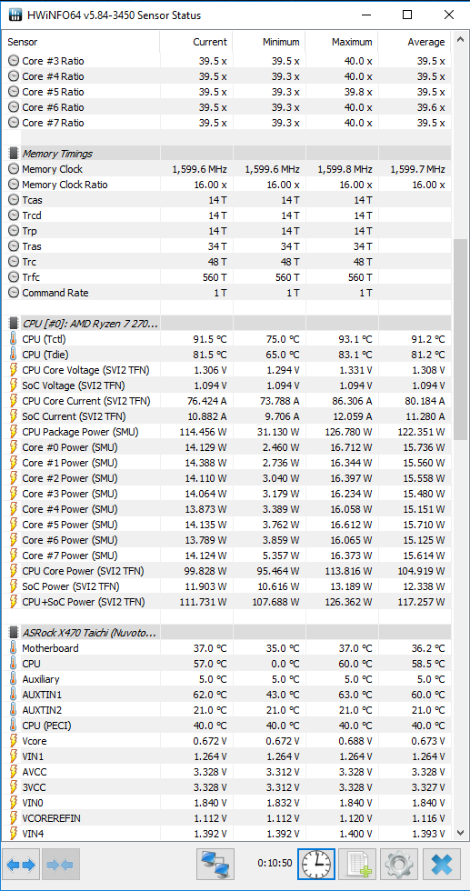

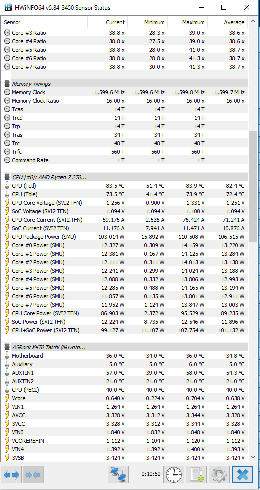

hallo zusammen,
mein system besteht aus
- ryzen 7 2700X
- x470 taichi (bios P1.10)
- NH-D15 SE-AM4
- nanoxia deep silence 5 rev b (standart lüfter)
mit Prime95 v29.4 habe ich, nach 10min, folgende temperaturen:
links ohne PBO und rechts mit, zimmertemperatur ist 27°C (dachwohnung).
mir kommen diese temperaturen etwas hoch vor mit dem gegebenen kühler. außerdem ist die vcore im vgl zu den vorherigen posts höher.
die cpu ist nicht übertaktet, alles auf auto. den kühler habe ich eben wieder neu draufgebaut, weil ich dachte das der vllt nicht richtig gesessen hat. im idle habe ich 36°C - 45°C die meiste zeit (kurze spitzen auf 50°C manchmal).
die gehäuselüfter sind die, welche dabei waren:
- 2 x 140 mm (1,100 rpm) vorne
- 1 x 140 mm (1,100 rpm) hinten
bin doch etwas verwirrt da ich oft gelesen habe, das der kühler ziemlich gut wäre und um CB test die kleinere bruder die cpu auf unter 70°C kühlt.
da die werte nicht gefährlich sind mache ich mir keine allzu großen sorgen, wollte aber mal wissen ob ich da was verbessern kann oder ich mich (aufgrund der umgebungstemperatur) damit abfinden muss.

scheint mir aber auch hoch... ich habe bei mir im nachhinein 2 lüfter in die decke geknallt und es hat deutlich geholfen. mal mit offenem gehäuse versucht?
Die Temperaturen scheinen wohl normal zu sein, ich habe den gleichen Kühler drauf und ohne PBO komme ich auf 65° und mit auf 74°.
Bei mir lief das ganze aber auch bei 24° Zimmertemperatur und mit einem -0,9 Offset.

auf reddit lese ich das einige mit PBO auf 4.1-4.15GHz kommen bei ähnlichem vcore wie bei mir. den offset werde ich aber mal testen.
mit -0.9 meinst du doch -0.09 oder?

Ich persönlich kann auch nur von meinem 2600x reden. Der liegt max bei 62 Grad... Kannst du den Deckel von deinem Gehäuse weg machen? Wie gesagt, ich würde die Wärme Luft nach oben hin abtragen mit zwei Lüftern
Ja genau 0,09 und ein Lüfter oben hinten ist schon sinnvoll, das hat bei mir 3-4 ° gebracht.
Ich denke bei dir besteht kein Problem, du hast ja auch immerhin 27° Zimmertemperatur, kannst es wie gesagt mit einem -Offset versuchen das ist immer von vorteil.
