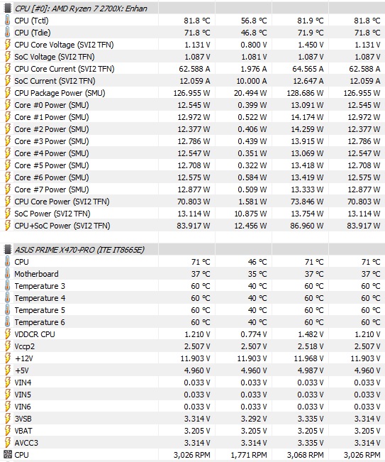

Das sind meine Werte (siehe Anhang) nach 2h Small FFTs in Prime95 (16 Threads) mit meinem 2700X und dem Boxed-Kühler.
Ich nehme an CPU (Tctl) ist die Temperatur mit dem 10°C Offset?
Und CPU (Tdie) ist die "richtige" Temperatur?
Aus den Spannungsangaben werde ich allerdings noch nicht ganz schalu...ist CPU Core Voltage mit 1.131V die Spannung der CPU bei mir?
Oder ist eher VDDCR CPU mit 1.210V? Das zeigt mir nämlich auch CPU-Z an.
Wo sollte die Spannung beim 2700X unter 100% Last liegen? Und wo so ungefähr generell?
Sind das gute Werte für Verbrauch und Temperatur?

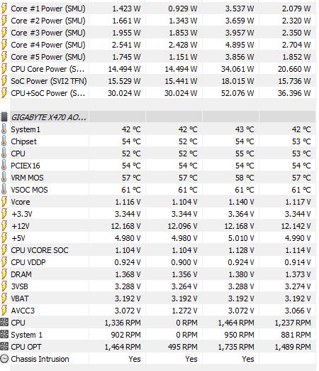

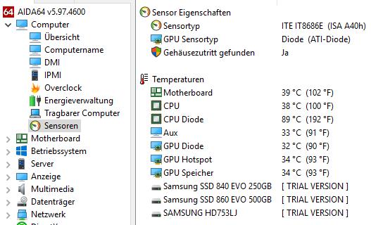

Aida64 zeigt mir bei der Temperatur "CPU Diode" unter Last 110grad an. Kann doch nicht stimmen oder? Die normale CPU Temperatur zeigt er mir "normal" an... Ich finde außer bei Aida kein Programm welches die CPU Diode misst. Auch im BIOS finde ich nichts vergleichbares. Oder ist das evtl auch "Chipsatz" genannt? Wenn ja kann es nur ein Auslesefehler sein.
MDomi09 schrieb:
@AndyF84 Versuch es mal mit HWInfo64. Ich meine, bei uns allen klappt das ja auch.
Hallo. Danke dir. Ja das habe ich natürlich auch. Aber wie erwähnt keinen Punkt zur Diode. Aida zeigt mir was den CPU betrifft zwei temps an. Der zweite ist eben "Diode"
Das finde ich bei keinem anderen programm
@AndyF64 Kannst du von den CPU-Temp Wert(en) in HWInfo64 mal einen Screenshot hochladen? Mich interessiert das.
Hier mal HWinfo und Aida
die bilder sind nicht unter der gleichen Voraussetzung gemacht worden, dürfte aber wohl nicht so wichtig sein
@AndyF84
Wenn du dir sicher bist, diesen Wert aus der HWInfo64-Liste nicht manuell gelöscht zu haben, dann hast du mich ratlos gemacht.
MDomi09 schrieb:
@AndyF84
gelöscht habe ich nix xD
allerdings habe ich vor 5 minuten die aida beta version installiert und siehe da, die temp der diode wird nun korrekt angezeigt... ^^ viel schall um nix.. danke trotzdem!!
