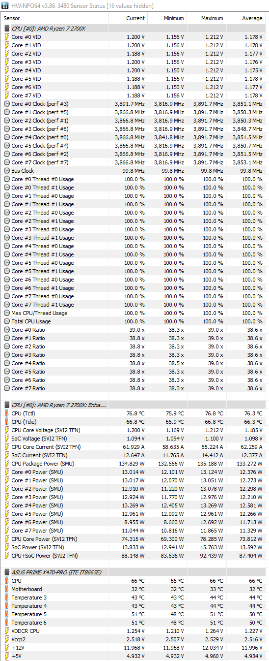

In meinem Thread (oben verlinkt) hatte ich einen Screenshot aus HwInfo nach 5 Minuten Prime 95 (Small FFTs) gepostet gehabt: https://www.computerbase.de/forum/attachments/59556609_2018-07-13_04-50-15-png.693447/. Dort liegt also bei 3.9 - 3.95 GHz eine Spannung von etwa 1.25V an.
Im UEFI habe ich bereits ein Spannungsoffset von -0.1V eingetragen.

Also laut deinem Screenshot schwankt die Leistung der einzelnen Kerne schon recht deutlich - von 3,99 Ghz bis zu 4,31 Ghz (Core Clock Max) - und das bei bis zu 1,412 Volt (CPU Core Voltage SV12 TFN). Probier mal aus, wie sich die Temperatur verändert, wenn du einen festen Wert einstellt (z.B. 4,0 Ghz bei 1,20 Volt) ohne PBO. Dass deine Temperaturen trotz des der -0,1 Volt Offset immer noch so hoch gehen, das wundert mich. Der Ryzen 2700x - ein kleines Mysterium! :-)
Das ist aber ein ganz normales Verhalten des Boosts. 4,3 auf einem oder zwei Threads brauchen halt mehr Voltage als 3,9 AllCore. Was wiederum zu mehr Abwärme führen kann. Starte mal Prime mit Small und 1-2 Threads...

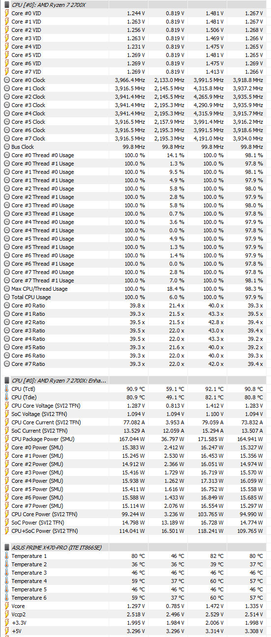

Man kann sich die Probleme auch selbst schaffen. Einfach mal PBO aktivieren, auf die höchste Einstellung knallen und dann wundern wieso die CPU heiss wird bei ungefähr 170 W package power.
So sieht das doch gut aus:
Habe unter "AMD CBS" den PBO Scalar wieder auf "Auto" gestellt.
Im Übrigen gibt's bei mir gar keine Undervolt-Stufe von 0.1, sondern steht diese bei mir tatsächlich auf 0.125V. Ich hatte auch schon ne zeitlang das System mit deutlich mehr Undervolting betrieben aber hatte in letzter Zeit vermehrt Freezes, die vermutlich (bin da nicht sicher) daran lagen und daher derzeit am beobachten bin.
Heiss ist relativ. Nicht vergessen, dass ich einen NH-D15 im Einsatz ist, der für eine solche TDP noch absolut mit klarkommt. (Trotzdem nicht ideal, da der Boost wahrscheinlich auch über die Temperatur regelt)
Ach ja, mit den Settings habe ich in CB15 nur noch etwa 1680 Punkte -.-
In BF1 boostet die CPU so auf maximal 4GHz, aber damit kann ich leben - dafür sind die Temps ja etwa 15-20°C geringer

Vier Faktoren:
- PPT Package Power Tracking
- TDC Thermal Design Current
- EDC Electrical Design Current
- PTC Processor Thermal Control
Mit Standardeinstellungen wird die CPU nicht über 141 W ziehen, da PPT greift. Mit PBO wird dieser Wert aber massiv erhöht, deshalb auch die ungefähr 170 W in deinem Fall. Mit Skalar auf 10 wird diese Grenze eher erreicht als mit einem Skalar von 1, dem "Auto" Wert.
