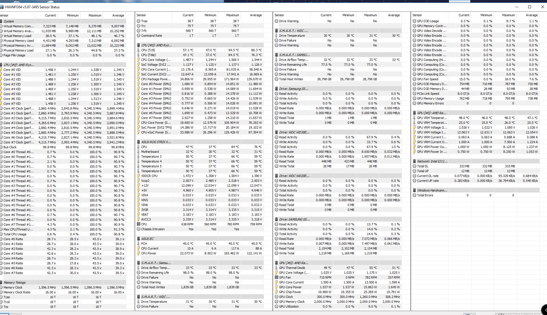

Und weiß nicht ob die Temperaturen ok sind scheinen mit etwas hoch, und ich wüsste gern ob mein CPU die "gut" ist vom v core und so
Die idle temp scheint mit 40 - 50 recht hoch zu sein? mein alter cpu x 6 1090 t hatte ca 30 grad.
So sah es nach ca 15 min prime 95 aus, wie lange soll ich das laufen lassen?
Habe mir auch die Arctic MX-4 Waermeleitpaste gekauft gehabt aber da beim kühler was dabei war hab ich die Arctic MX-4 Waermeleitpaste noch nicht verwendet. Sollte ich lieber die verwenden, würde das viel bringen?
Du hattest 170 Watt Package Power, 1,5 V mit 4,34 GHz und dein CPU Lüfter nur 780 rpm... kein Wunder dass dir die Temperaturen so hochgehen. Ein Wunder dass du das überhaupt kühlen konntest, das klingt fast zu gut. Mein Kühler würde das gar nicht packen.
Ich komme bei unter 1,3 V und 135 Watt schon auf über 70 grad CPU.
Idle Temp hab ich zw. 38 und 48 grad schwankend.
Ok was muss ich machen? ich hab an dem nix geädert so war alles standartmässig, ich hab den auch nicht übertaktet.
Wie kann ich die cpu lüfter anders einstellen?
Das sollte doch eigentlich nicht so vil sein 1.5, 1.4 ca ist normal bei dem cpu oder?
Heisst das ich hab einen guten 2700x die oder eher n schlechten?
1. Ich hab keinen schimmer wie dein Kühler das überhaupt kühlen konnte. Ich hab gerade prime95 in place gemacht und war bei 79°C und 150 Watt mit weniger Spannung.
2. Sind bei prime alle Kerne/Threads aktiv mit 4,34 GHz am arbeiten? mit knapp 1,5 V?
3. Was du da hast entspricht massiven OC beim 2700X, die meisten schaffen gerade mal 4,2 GHz im verträglichen Bereich. Also schlecht isser eher nicht.
4. Wie sieht es aus wenn du zockst? Hast du ein CPU lastiges Game, MHW oder FF15 oder so, was sind da für Temperaturen/Taktraten?
5. Normal wäre ca. 1,4-1,5V für einen Kern bei ca. 4,3 GHz und unter 1,4 V für alle Kerne bei 4,0 oder 4,1 oder 4,2 GHz
Prime werde ich später mal nochmal testen, wie lang sollte ich das laufen lassen?
3. ich hab den ja gar nicht übertaktet, sollte der dann nicht nie höher als 4 ghz oder wie hoch der tubo takt ist gehen?
4. hab relativ wenig neue spiele zb. Fallout 4, f1 2017, gta 5, subnautica, doom, witcher 3 oder crysis 3 Herr der ringe online. Was wäre CPU lastig?
Ich glaube witcher 3 soll cpu lastig sein das kan ich mal testen.
- prime95 nur kurz zum bestätigen ob alle Kerne mit 1,5V und 4340 MHz laufen. Dein Bild zeigt ja nur max. Werte an.
- Irgendwas muss ja bei deinem Mainboard aktiv sein wenn du ALLCore 4,34 GHz schaffst, finde ich eher ungewöhnlich das dies standardmäßig so stark anliegt.
- Ja Witcher 3 oder GTA 5 sind ok, aus interesse was da für Temperaturen sind, ein paar Minuten sollte reicht.
