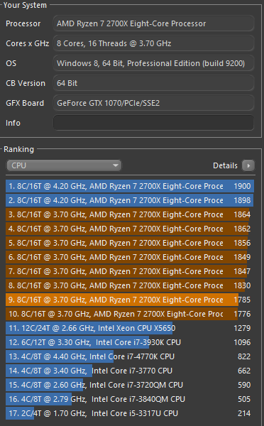

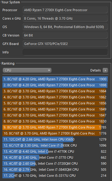

Zwischen Asus' Performance Enhancer (schätze den nutzt du?) Level 2 und einem festen 4,2Ghz Takt sieht es etwa so aus:
Cinebench15 1860 Punkte vs 1900 Punkte.
Dafür verlierst du den kurzen Boost auf einzelnen Kernen mit 4,35Ghz.
Ist es imho nicht wert.
Hier mal meine gesammelten Cinebench Ergebnisse, das höchste waren die 4,2Ghz.

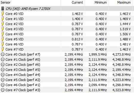

Siehe mein 2700x:
Wobei meistens idle eher so 0.8v anliegen.
