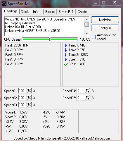

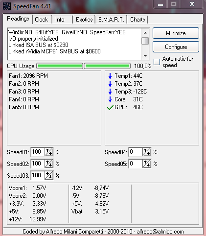

Kann einer von euch meinen Prozessor übertakten?(via Teamviewer) Ist absolutes Neuland für mich und kenne mich nur beim Grafikkarten übertackten aus xD.
Kauf mir so oder so am Weihnachten neuen PC :-)
Mein System:
AMD Athlon 64 x2 3800+ (Was für Lüfter ich hab, hab ich schon vergessen xD aber es sieht wie ein ganz normaler Standardlüfter aus)
Sensorenwerte: http://img842.imageshack.us/f/temepratur.png/
Nvidia Geforce 8500 GT von Axel
DDR2- 667 (333Mhz)
Falls noch was fehlt bitte bescheid sagen, danke im vorraus^^

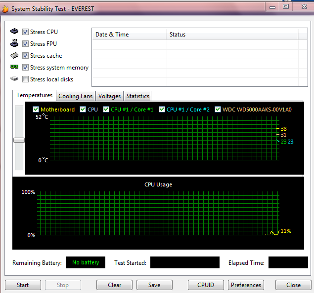

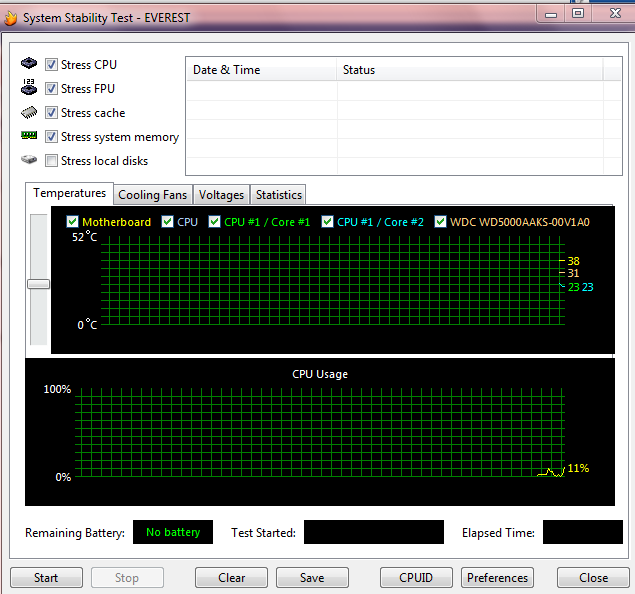

@Dr.Proctor
also jetzt läuft er eine knappe std. mit Everest Stabilitätstest
Core hat 31°
Mh ja das sit mir immernoch zu kompliziert :-/
Kann das nicht einfach einer für mich das einstellen?
meinste Auslesefehler?
Weil Everest zeigt das selbe an.Auch im Bios zeigt er mir das an.
