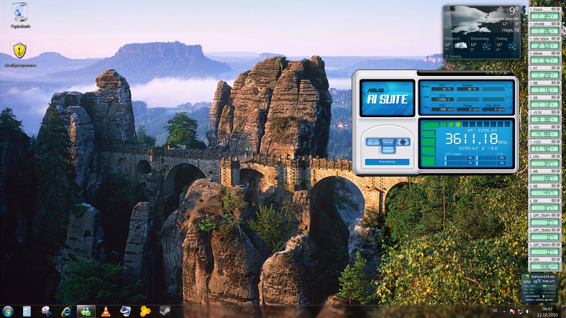

oh ja hier mal meine spannungen und temps zur zeit im idle (raumtemp 23 grad )
@Evgasüchtigerm,
deinstalliere mal diese ASUS-Tools - dann gibt es weniger Probleme - ALLE
von allen AUSUS-MBs die ich z. Z. habe (8) ist nicht ein einziges Tool von ASUS installiert -
installiere NUR den "ATK"-Treiber von ASUS - passend zum MB/OS -
meinste das es daran liegt? weil hatte diese tools auch draufals die werte noch stabil waren !
ich oc ja nur im bios benutze nur einige tools um auszulesen die temps und spannungen weil die zeigen die genauer an also genau die werte was das bios mir sagt !
Im "Normalfall" brauchst Du diese Tools NICHT - sie machen unter WIN fast nur Probleme - hinzu kommt, dass sie teilweise nicht korrekte Angaben machen - hier insbesondere "PC Probe II" - teilweise sind Abstürze / fehlerhafte Warnmeldungen an der Tagesordnung -
wenn der PC ein wenig gepflegt wird, sind diese Tools überflüssig -
wenn ein PC neu eingerichtet wird, neue Hardware und OS, dann sind zum Test dieser
Dinge diese Tools von ASUS sinnvoll - anschließend sollte man das OS neu installieren und die Tools weglassen - ALLE -

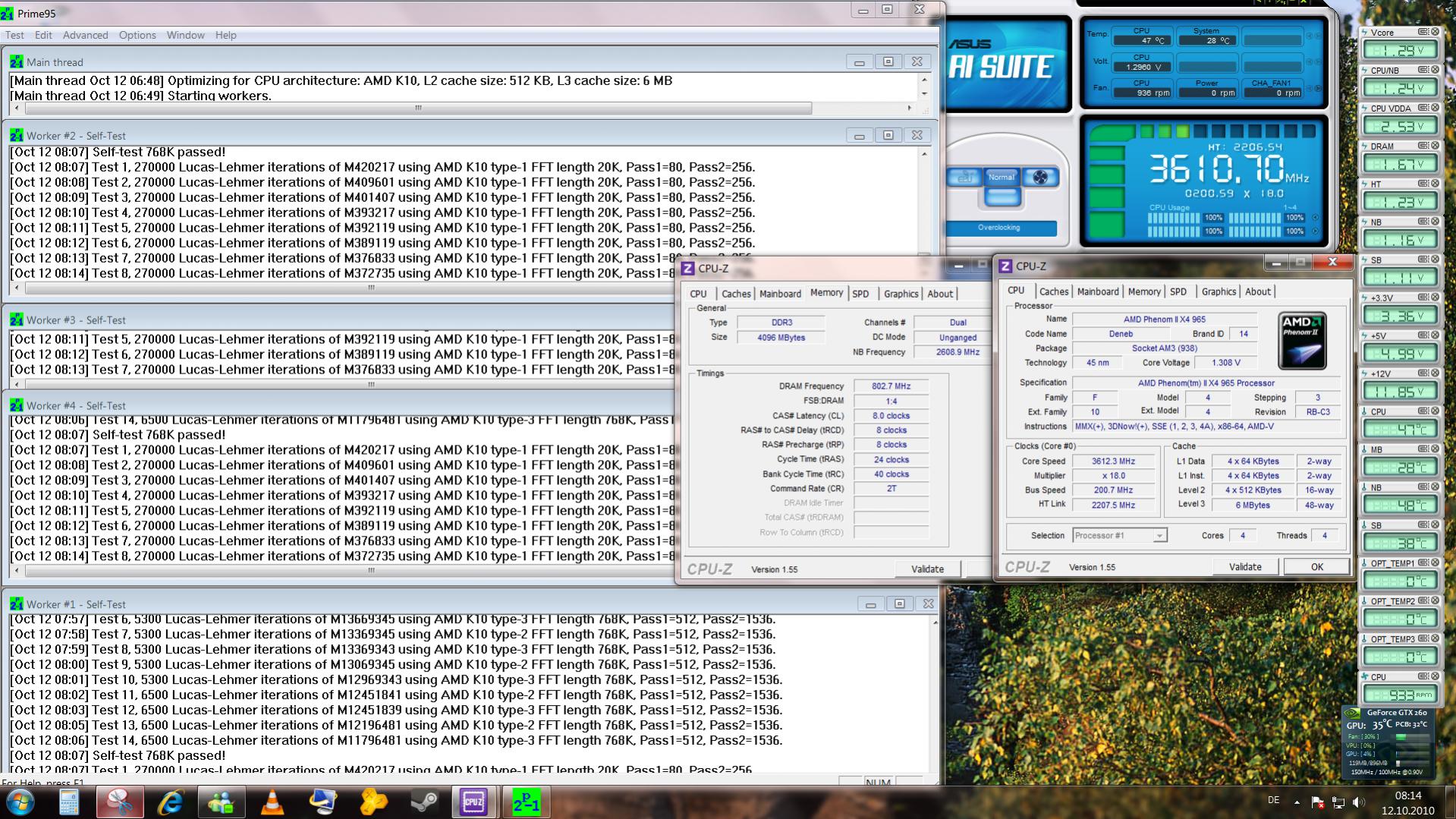

oh ja hier mal im geschlosseem raum ( raumtemp 24 grad) 1,5stunden prime
"CPU-Z" / "Core Temp" / everest - (AIDA64)
"CPU-Z" / "Core Temp" brauchen auch nicht installiert werden und kostenlos -
diese Tools lesen auch nur das aus, was vom BIOS "gemeldet" wird - so wie die
von ASUS auch -
die ASUS Tools "laufen" im Hintergrund und sind oftmals der Verursacher von Problemen unter WIN
