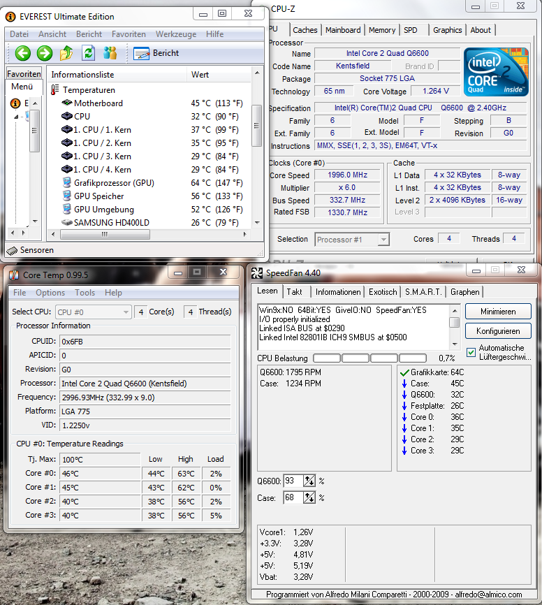

Hallo, habe mich heute mal ans Übertakten meines Q6600 rangewagt. Bisher hatte ich dazu noch keine Erfahrungen.
Sind die Temperaturen soweit in Ordnung? Habe die Ergebnisse mal angehängt. Stresstest hab ich mit Prime95 durchgeführt.
Als Kühler hab ich einen Scythe Mugen 2.

Ja, das wäre noch meine nächste Frage gewesen: Wer liest da falsch aus. SpeedFan und Everest zeigen die selben Werte an. CoreTemp ist 10° wärmer. Wer hat jetzt Recht?
Aber ansonsten kann ich die CPU bei Stress ruhig 67° (nach CoreTemp) aussetzen?
