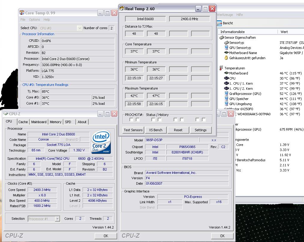

hi, hab meine temps vor zwei wochen schonmal gepostet, waren mir etwas zu hoch, da die temps der die cores bei längerer spieldauer schonmal die 60°C laut coretemp lagen hab ich den rechner jetzt mal wagerecht aufgebaut, so dass der kühler wirklich richtig draufsitzt, da die temperaturen sich aber in keinster!!! weise geändert haben, gehe ich mal von einem auslesefehler aus, auch wenn er nur marginal ist. .... wärmeleitpaste ist richtig aufgetragen, auch nicht die günstige genommen, schön dünn verteilt... jaja, also da bin ich mir schon sehr sicher, der kühler sitzt auch wirklich gut... was meint ihr?

Dann zeig uns doch mal die 60°C^^
Also die Idle Temps sind ok. Frage wäre z.B. Raumtemperatur? Also bei mir im moment wos so extrem warm is 24-27°C entsprechend wird auch der PC wärmer.
Aber da der CPU ja kaum getaktet ist (333Mhz is ja fast nix heutzutage) bei dem Kühler (Mugen in meinen Augen immernoch der Stärkste), sind die Temps echt hoch.
Schau doch mal im E8X00 Thread vorbei.
https://www.computerbase.de/forum/threads/diskussionsthread-c2d-e8x00-temperatur-thread.386752/
wobei schau erstmal hier auf CB nach den neusten Versionen zum auslesen. Dein Core Temp z.B. is alt, das bekommste ja hier, Real Temp auch neue Version draußen siehe: http://www.techpowerup.com/downloads/1080/Real_Temp_2.60.html
Peace

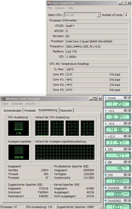

hi, ich hab mit meinem q6600 b3 @ 2.66 ghz @ 1.25 vcore und einem scythe mugen im idle schon 41° bei pcprobeII und bei coretemp sind es 51° - 47°! das sind doch verdammt hohe temps und das schon im idle! der mugen ist mit dem retension kit befestigt und als wlp habe ich artic silver 5 drauf, ca die menge eines reiskorns. sowie 2 gehäuse lüfter, 80mm rechts unten der luft einsaugt und oben links 120mm der aus dem gehäuse rausbläst.
ich brauche eure hilfe, was ich da falsch mache
Dann poste entweder ein Scrren wo man CPU-Z einstellungen, Core Tmep, Real Temp, Speedfan und keine ahnung drauf sehen kann.
Paar infos brauchen wir schon für antworten z.B. sowas:
ich hoffe das hilft weiter

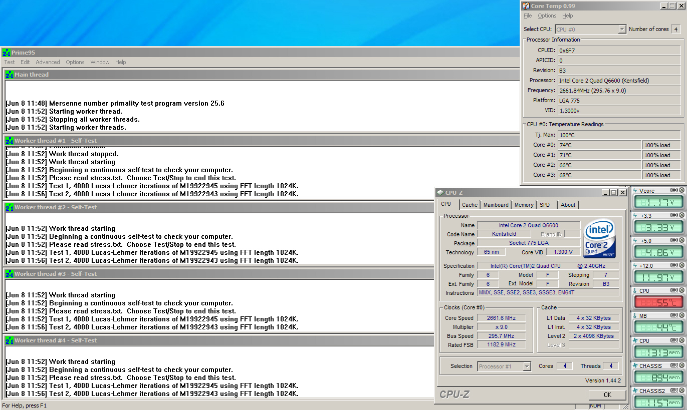

Wie heiß wird er denn dann nach ner Stunde Prime?

prime hab ich nach 5min wieder ausgemacht weil ich die temps zu hoch fand!
CoreTemp ist mMn verlässlicher als das V-Core da.
Ich denke mal der Mugen hängt mit den Pushpins da, und es könnte den runterziehen mit seinem Gewicht. Somit hat er kaum Kontakt zur CPU, und wenn die WLP noch schlecht aufgetragen war hat man sowieso verloren;)
Versuch mal den Kühler gerade an die CPU zu drücken, während du den Test machst- vllt hilft es. Oder einfach mal die WLP neu drauf machen, aber nur eine ganz dünne schicht.
nein der mugen ist mit dem retention kit befestigt ohne den kupfer spacer. wlp habe ich ganz dünn die artic silver 5 drauf, ca die menge eines reiskorns die ich auf der die verteilt habe. der mugen ist aber schon ein wenig wackelig oder muss der echt bombenfest sitzen also kein bisschen wackeln?
Der sollte schon festgezogen sein. Aber vllt gibt das Mainboard auch noch nach und darum fühlt er sich nicht festsitzend an.
Wird er denn in Idle oder unter Last warm? Ich würde mal ein bisschen stark belasten und dann warten. Die WLP muss sich wohl nich einlaufen;)
