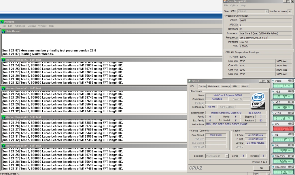

der kühlkörper wird noch nicht einmal handwarm im idle sowie auch unter last! ich möchte den aber bei den temps auch nicht lange mit prime laufen lassen, weil nach 5 min schon über 70° core temp. ich werd ihn dann wohl noch mal abnehmen müssen und neue wlp draufmachen. was haltet ihr eigentlich vom dem kupfer spacer? hat noch jemand das p5n-e sli mit dem mugen verbaut, würde gerne mal wissen ob ihr den kupfer spacer verwendet und ob der temp vorteile bringt.

Auf jedenfall sitzt der nicht richtig, die Cores werden ja ganz unterschiedlich warm das ist eigentlich nicht normal. Mal en Tipp wenn der Kühler so schwer is.
PC mal hinlegen so das der Tower Kühler wirklich aufm CPU steht und dann nochmal laufen lassen.

Aber warum? Sollte der CPU richtig sitzen (also perfekt) und die WLP gut drauf sein sollte der überall gleich Kühlen (Ok CPU unebenheiten) aber er hat ja extra das Retension Kit?!
Da sollte es doch dann echt gleich sein weil unterschied von 6°C nur zwischen den Cores finde ich viel.

Die Unterschiede kommen schon daher, dass die beiden Packages auf einem Quad nie genau identisch sind und auch bei gleicher Spannung unterschiedlich warm werden können.
Selbst bei geköpften Quads müssen die Temperaturen nicht gleich sein.
Thema Kupferspacer: Unbedingt verwenden!
Der erhöht logischer Weise den Anpressdruck, und dadurch kann die Wärme besser übertragen werden.
Macht bei meinem Server 5° Unterschied.

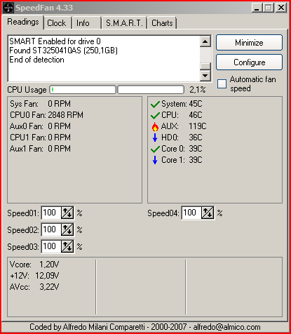

So ich habe jetzt nochmal neue wlp rauf gemacht + den kufperspacer auch wieder mit wlp. jetzt sitzt der mugen zwar bombenfest aber die temps sind auch nicht wirklich besser geworden. ich weiß nicht was ich da noch falsch gemacht habe. ich habe zuvor die alte wlp entfernt und die neue ganze dünn aufgetragen (vieleicht zu wenig???).
Also die Kerntemps (von Coretemp) sind doch normal, du hast schließlich (so wie ich auch) nur einen B3 und keinen G0. Ich hab unter Last minimal bessere Werte durch eine gute Gehäusekühlung und der EKL Großclockner dürfte auch minimal besser sein als der Mugen.
Dein Asusprobe ist nicht so zuverlässig. Guck mal was Everest zur CPU-Temp sagt. Bei mir liegt die bei max. 45°C bei den oben genannten Kerntemps.

Hatte ich schon also laber nich, ich hab schon einige Scrrens con Quads geshen und bei keinem waren die Cores weiter als 2-5° ausseinander sonst hätte ich nicht gefragt.
@richard2008
Seite1? Oder einfach mal suchen sowas wurde schon milliarden Mal gepostet. Mal ganz abgesehen davon das Speedfan ne alte Version ist die du nutzt, nimm mal Everest, Core Temp oder Reltemp die neuste Version und schau nochmal nach.

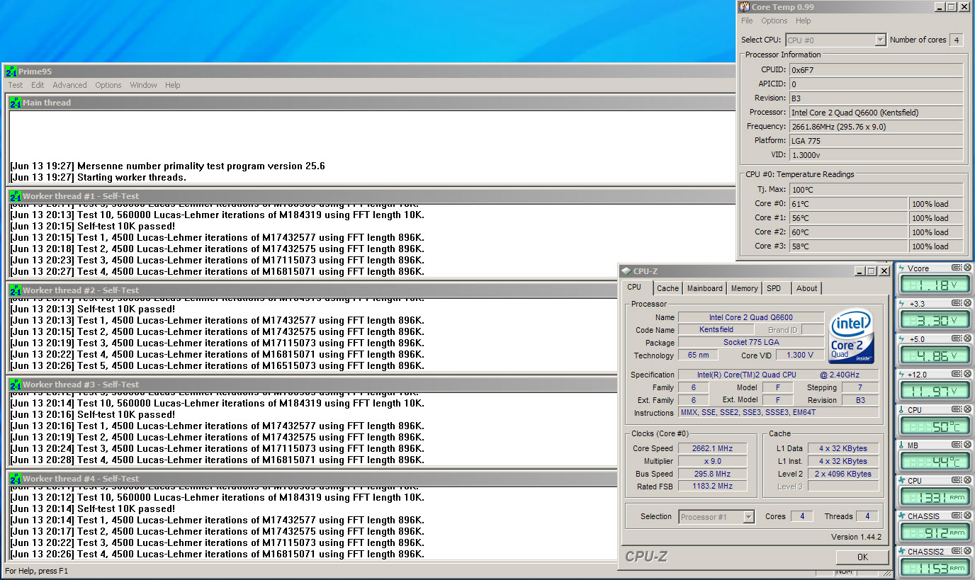

so nachdem ich jetzt das dritte mal meinen mugen neu aufgesetzt habe, habe ich endlich bessere temps. zumindest erstmal nach einer stunde
. vcore ist im bios 1.30v und 2.66ghz.
ich habe diesmal wieder den spacer verwendet und die wlp die bei dem mugen dabei war. habe zwar gehört die soll nicht so gut sein bringt aber bessere temps bei mir als die artic silver 5

Naja so sollten die Temps eigentlcih mit dem Boxed Lüfter sein.
Das hasste aber echt ne komische CPU erwischt die viel Wärme erzeugt...
Die WLP is nich so wichtig viel mehr kommts auf die CPU und das Auftragen an.
Hab auch die mitgelieferte drauf die soll nich so gut sein, aber ich bin sehr zufrieden. Das ist also auch Ansichtssache und Glück is auf jedenfall auch immer dabei

ich hätte ja gern die cpu auf 3ghz übertaktet aber das wird bestimmt nichts wenn die temps jetzt schon so hoch sind. wenn ich mit 3ghz prime anschmeiße meldet mir gleich ein kern einen fehler und kurz danach stürzt mein pc ab. meint ihr ein andere lüfter für den mugen könnte mir da noch helfen? das sind jetzt nach dem 3 mal neu aufsetzten die besten temps die ich erreicht hab.
