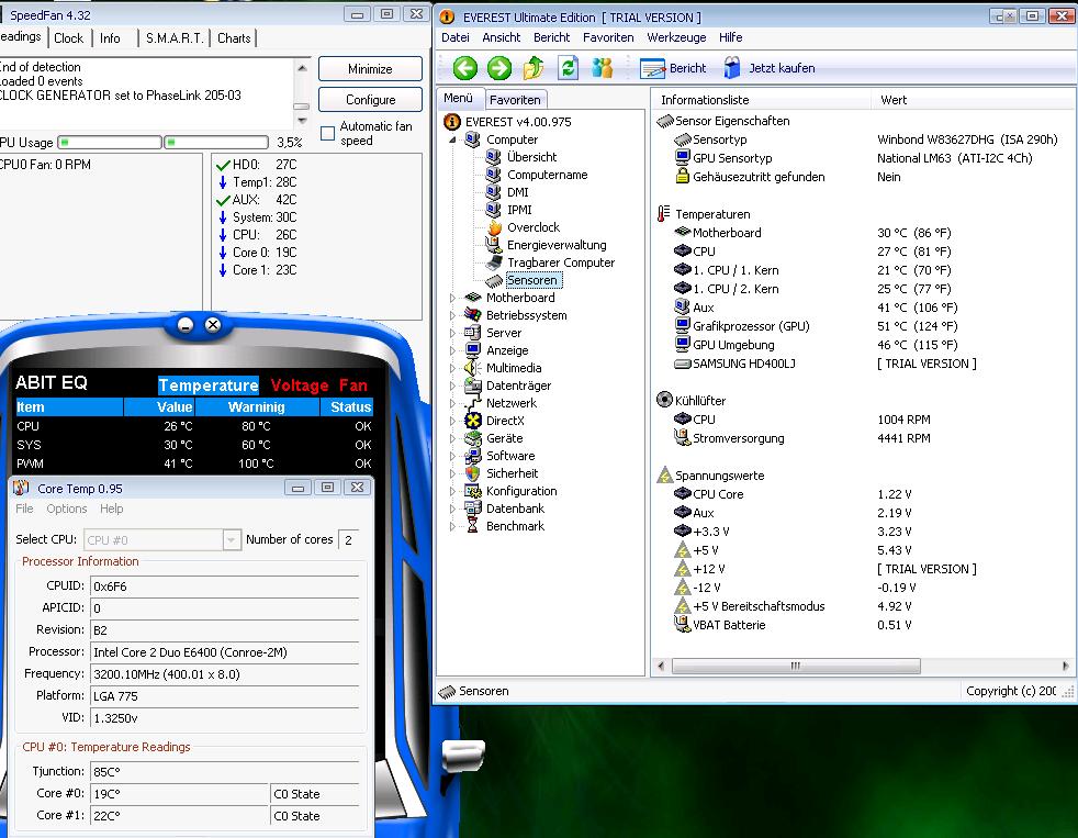

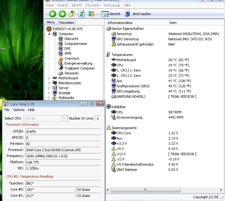

Mal ein update mit everest wo man die rpm des lüfters sieht , soll ja auch leise sein :)
RT 25° Gottseidank unter tags min 32° (dachwohnung)
@seldistruct
dein temps sind möglicherweise ok !
aber den cpu-corte temps sind unmöglich !
wie kann man bei kaufendem rechner 20und24 auf beiden vores haben !
das ist unmöglich!
bei geschätzten 20 bis 24 grad raum temp ( meine schätzung) !
kann man nicht die gleichen temps an der cpu haben !
eine cpu-temp vielleicht sogar unter raumtemp ist physikalisch nicht möglich !
selbst mit einer perfekt funktionierenden wasserkühlung geht das nicht. das zur info.

also du hast da klar einen auslesefehler !

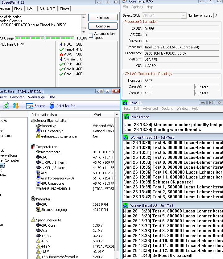

kann es sein das jedes programm falsch ausliest?
Ich meien 1es wäre ja plausiebel ,bei mir zeigen aber alle ungefähr (-2/+2) das gleiche an.
In diesem fall müsste doch am sensor was nicht stimmen der die temps ausliehst, was ich mir aber micht vorstellen kann.
wie kann ich mir sonst sicher sein welche temperatur ich hab, das klingt so wie , deine temps sind gut aber unmöglich.Wenn ich prime laufen lassen müsste das ja heisen das die core temp nochmal ein ganzes stück höher sein müsste was ich mir aber auch nicht vorstellen kann.
Hatte am anfang den Freezer 7 Pro und mit diesem kühler kam ich nur bis 30° im idle unter last über 60°.
vielleicht bist du auch nur neidisch, weil ich nicht hunderte von euronen ausgegeben habe und trotzdem ein vergleichbares ergebniss habe wie du mit einer wakü.;)
Könnte aber auch so sein wie du sagtst , ich weiss es erlichgesagt nicht :(
