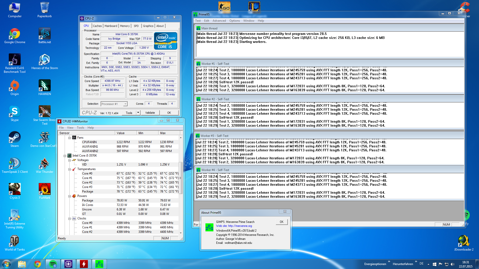

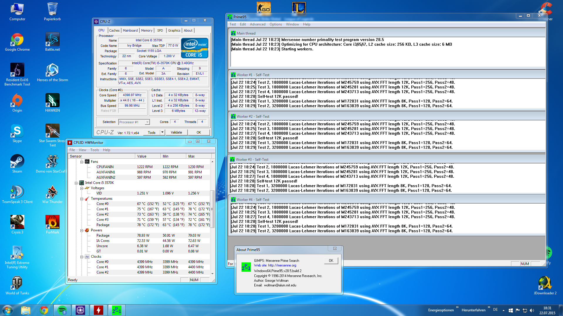

Das macht sich auch gleich bei den Temps meines i5 bemerksam. Mal mit Prime für euch angeworfen. Es ist zusagen, dass meine CPU vor rund 2 Jahren geköpft wurde. Weil sie damals nen echter Hitzkopf war 4,5 Ghz ~ 80°C. Nun bei den heutigen Temperaturen, könnte dies bald wieder passieren.
Nun stellt sich mir die Frage, ob ich mal die WLP erneuern sollte und wenn ja welche die "beste" wäre? bzw. wenn ich dabei bin, würde ich dann auch gleich die mit unter dem MK-26 mit austauschen. Für die CPU bin ich durch Tests auf diese JunPus JP-D9000, 3g gestoßen. Nur ist sie brauchbar bei meinem Genesis oder sollte ich lieber wieder die Prolimatech übliche WLP verwenden? Ich suche nach einer WLP / Flüssigmetall mit der ich das Maximum aus meinem Genesis/MK-26 heraus holen kann.
Ich verwende den Genesis mit 2x Prolimatech Ultra Sleek Vortex 14 schwarz. Dieselben Lüfter habe ich auch auf meinem MK-26 verbaut und diese verrichten dort ihre Arbeit echt gut. In dem Screen laufen meine 4 Case-Lüfter (2x vorne rein 120/140mm + 1x hinten/oben 120/140mm raus). Ich habe sie alle auf 1000 RPM eingestellt um ein Mittel gegen die Hitze zu haben. Dank meiner DT 880er bekomme ich davon nichts mit, was mir beim Spielen eh relativ egal ist (TS3 + Musik/Ingame Sound)
Danke für eure Mühen, bei der Hitze
PS. über 63°C komme ich sonst nicht, daher die Frage obs am Wetter und/oder der WLP liegt

@ExtremeandCrazy Jetzt war der heißeste Kern 72°C, sonst kommst du nicht über 63°C und wir hatten die letzten 2 Tage sehr warmes Wetter, klingelt es vielleicht bei dir? Jetzt mal Hand aufs Herz, du machst dir da ein paar Hirngespenster und außerdem was erhoffst du dir von 9°C weniger? Klar ist die Wärmeleitpaste mit Sicherheit nicht so gut wie am Anfang und würdest du jetzt neue Wärmeleitpaste benutzen hättest du mit Sicherheit leicht bessere Temperaturen was sich aber nicht lohnt vom Geld und von der Zeit her. Wenn du es trotzdem machen möchtest würde ich das Liquid Ultra auf der DIE neu auftragen und Liquid Ultra auf dem IHS (die Schrift auf dem IHS verschwindet dann und du hast deine Garantie verloren, was sowieso schon durchs köpfen der Fall ist), so holst du das maximale raus was du tun kannst mit deinem Kühler.

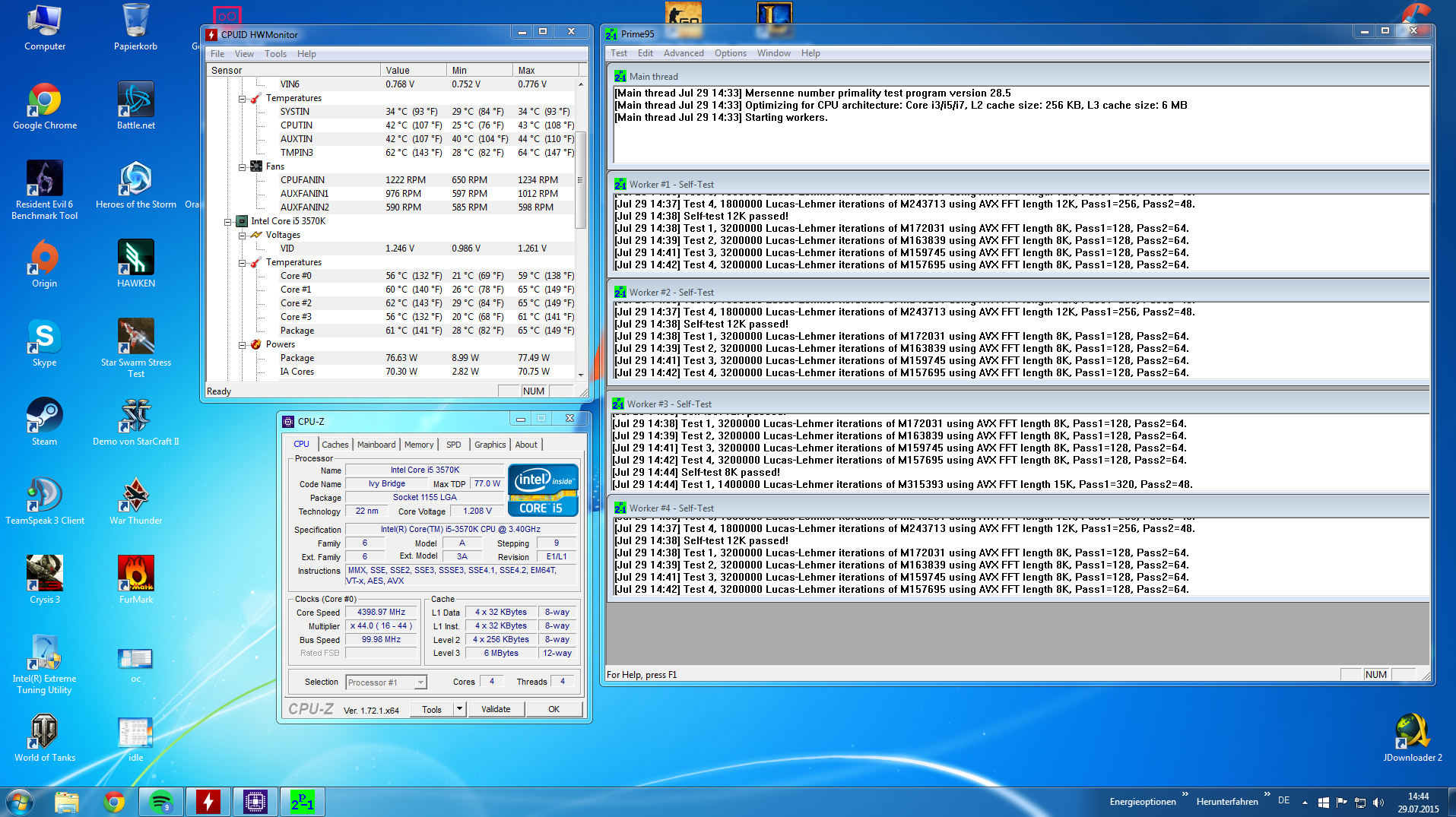

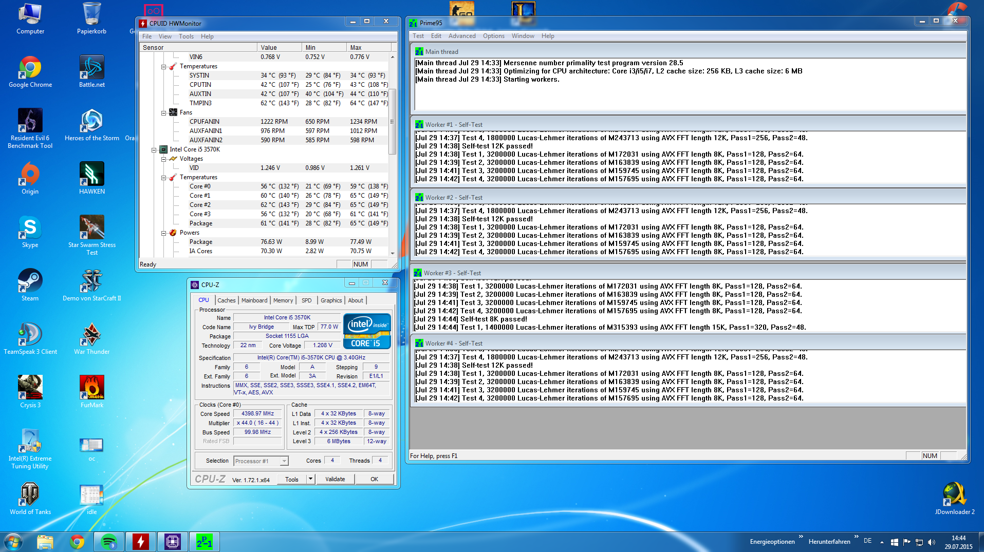

Ich hatte vor einer Woche auch ein Problem mit meinen Temperaturen bei normalem Wetter gehabt und mein i5 3570k war auch geköpft, dass lag aber einfach an der Wärmeleitpaste und am Liquid Ultra was ich erneuert habe, hier noch 2 Screens :
Vorher (geköpft aber vor gut 1,5 Jahren) :
Nachher mit neuem Liquid Ultra auf der DIE und auf dem IHS :
Edit: Kühler ist ein Macho HR-02 @ 1200 Rpm, also ein etwas kleineres Kaliber im Vergleich zu deinem.

aber nochmal meine CPU zu "köpfen" traue ich mir nicht zu, das hat vor 2 Jahren Wernersen aus hwluxx gemacht. Somit ist die Garantie bei mir eh schon flöten gegangen. Dann werde ich wohl erstmal den Weg über die neue WLP/FM gehen.
die 9°C die du als Hirngespinst ansiehst sind für mich 9°C weniger Wärme im Case die ich per Kühler/Lüfter abführen muss. Ich hab lieber ne kühlere CPU als zuviel "Wärme" im Pc, gerade wo es draußen schon so warm ist. Keep Cooling passt mir mehr bei dem Wetter. Aber das wäre in deinen Augen, wohl meckern auf hohem Niveau. Aber wenn man es machen kann, warum also nicht den Weg gehen :D
Mal schauen welche WLP/FM es wird, falls wer nen Tipp hat immer her damit. Für mein i5 solls schon was gutes werden
