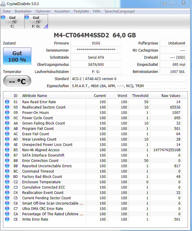

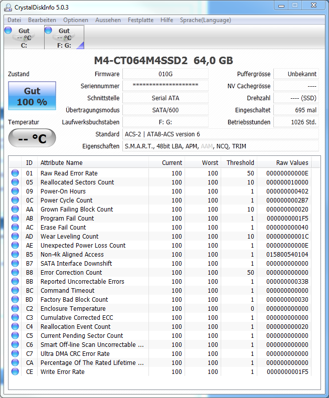

ich habe in meinem HTPC eine Crucial M4 mit der Firmware - 010G
Bei dieser habe ich seit geraumer Zeit das Problem, dass ich immer wieder Bluescreens habe. Die Smart Informationen, die ich ausgelesen habe, sind angehängt "CuricalM4.PNG".
Hier sind einige Werte die schon sehr verdächtig aussehen. Weiterhin hatte ich versucht mit den SeaTool die kurzen und langen Tests durchzuführen, die jeweils Fehlgeschlagen sind.
Die Bluescreens habe ich teilweise nach dem Start aus dem Standby oder aber auch während ich den HTPC (Mediaportal) nutze. Die Bluescreens kommen hier aber auch zu unterschiedlichen Zeiten, manchmal läufts auch den ganzen Abend ohne Probleme. Den Ram habe ich mit MemTest eine Nacht durchlaufen lassen, ohne Probleme.
Aktuell habe ich die M4 ausgebaut und eine WD Blue 2,5" 250GB HDD drin, mit der habe ich mit dem selben Image von der SSD absolut keine Bluescreens mehr, nach schon ca. 4-5 Tagen Testzeitraum, in der Zeit hatte ich schon dutzende.
Was meint Ihr, liegt hier ein Technischer defekt vor und ich muss einen RMA starten oder habe ich noch Möglichkeiten was an der Platte mit diversen Tools zu richten?
Viele Grüße
ph0b0s

Stell bitte einmal die Ausgabe auf Hexadezimal um und poste dann noch einen Screenshot.
(Optionen/Erweiterte Optionen/Hex-Wert/ auf 16[HEX] stellen.
Hallo Inzersdorfer,
danke für die schnelle Rückmeldung, ich kann leider erst Morgen einen aktuellen Screenshot liefern, da die Platte noch in der Arbeit ist.
Grüße
ph0b0s

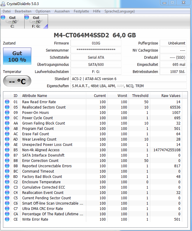

Ok wie gewünscht ist anbei der Screenshot mit den Smartwerten in HEX.
Grüße
ph0b0s

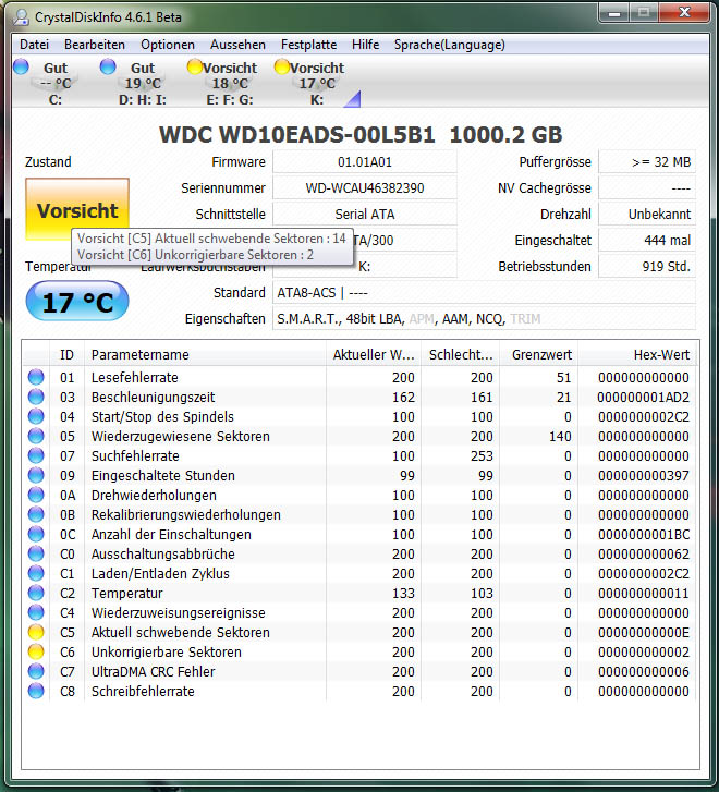

Hallo!

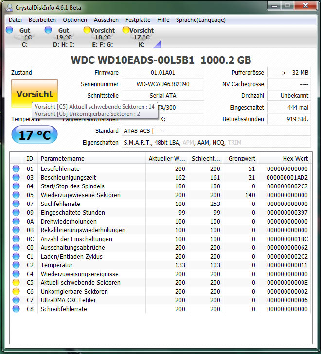

Ich habe ein Problem mit meiner externen Festplatte. Es handelt sich um eine ca. 3 Jahre alte WD Caviar Green 1TB.
Problembeschreibung: Es lassen sich keine Dateien größer als 4/5GB herunter kopieren, auf die Festplatte ist kein Problem anscheinend, nur nicht runter. Handelt es sich z.B. um ein DVD-Abbild, kann dieses nicht einwandfrei benutzt werden.
CrystalDiskInfo spuckt folgende Infos aus:

Momentan läuft CHKDSK, braucht aber ziemlich lange. Kann mir jemand Rat geben?
14 current pending Sectors (schwebende), hier konnte der Sektor nicht ausgelesen werden, nach dem nächsten beschreiben dieser Sektoren wird erneut geprüft ob in Ordnung oder durch Reservesektor(en) ersetzt werden muß.
Ich würde eine der Betroffenen Dateien (die am Verzichtbarsten) mit einer möglichst gleich Großen überschreiben, um zu sehen, ob dannach Diese einwandfrei gelesen werden kann.
Wenn du in einem leerer Bereich ein Video/Image speicherst, ist es jedesmal sofort korrupt?
Hallo Inzersdorfer, ich habe auch einen aktualisierten Screenshot mit den Hexwerten hochgeladen, kannst du hierzu auch noch ein kleines Feedback geben?
Grüße
ph0b0s
So, tausche die SSD um.
Neben den 501 Schreibfehlern ( korrespondiert mit Programmfehlern) und 20 Wiederzuweisungsereignissen (korrespondiert mit wachsende fehlerhafte Blöcke), sind auch die 14 Lesefehler, aber vor allem die aktuell noch steigenden 827 gemeldeten unkorrigierbaren Fehler ein schlechtes Zeichen.
(Zu den Wiederzugewiesenen Sektoren kann ich derzeit nichts sagen, da scheint Crucial ein eigenes Süppchen bei der Anzeige zu kochen, ist aber bei den übrigen Werten auch nebensächlich)

Jep. Anscheinend. Habe heute mal das WD-Diagnosetool (Data Lifeguard Diagnostic) drüber laufen lassen und es wurden einige defekte Sektoren gefunden, habe aber nicht gleich die Reparatur gestartet, da ich nicht weiß welche Auswirkung das auf die bisherigen Daten hat. Leider habe ich dann festgestellt, dass er sich das Ergebnis nicht gemerkt hat und ich das nächste mal wieder 5h30min testen lassen muss...
Soll ich die Reparatur verwenden?

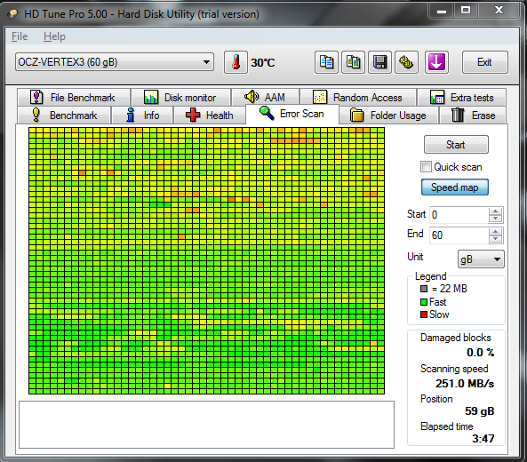

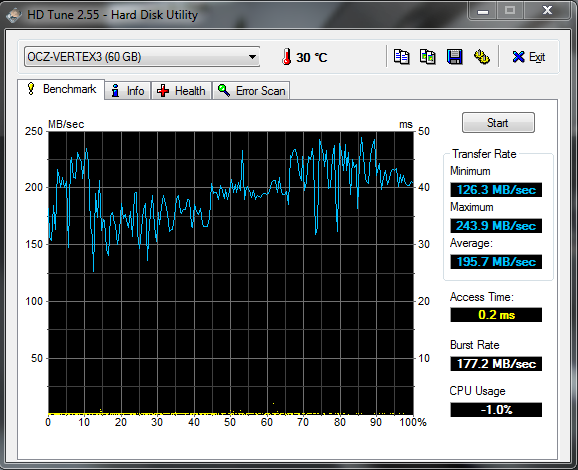

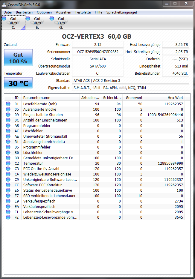

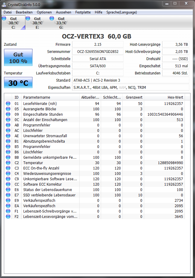

Guten Morgen :D,
manchmal passiert es, dass Windows einfriert, wenn ich auf Herunterfahren klicke, aber den Mauspfeil kann ich noch bewegen. Nur nicht mehr anklicken, da hilft nur noch die Power-Knopf gedrückt zu halten.
Oder manchmal kann Minecraft nicht richtig abspeicher. z.B. verschwinden beim bauen einfach mal so eine ganze Blockreihe.
Beides ist auf eine OCZ Vertex 3 SSD installiert.

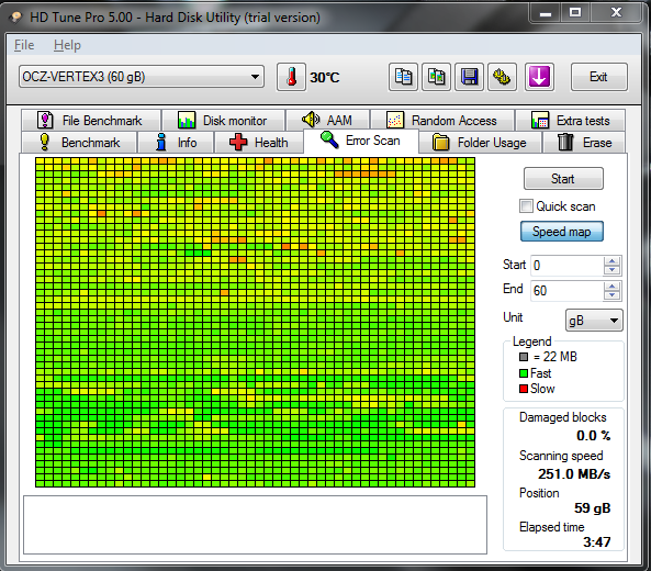

Hab da mal 3 Scans gemacht.
@Inzersdorfer, vielen Dank für dein ausführliches Feedback, dann werde ich mal ein RMA einleiten.
Viele Grüße
ph0b0s
@loggi_1: hm, ob das an der SSD liegt? Jedenfalls auffällig erscheint mir nur 01 Lesefehler, hier sollte der optimale Aktuelle Wert bei 120 liegen.
Für die Vertex 3 gibt es aktuell Firmware 2.25, dazu muß die aber an einem anderen Windows eingehängt werden, das FW-Update funktioniert nicht, wenn auf der betreffenden SSD das Windows läuft.
http://www.ocztechnology.com/ssd_tools/SandForce_Based/

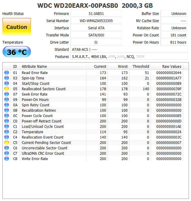

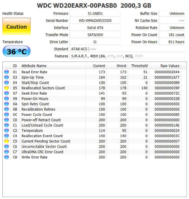

Moin zusammen,
nach vielen problemlosen Jahren mit WD-Festplatten zickt jetzt meine WD20EARX herum. Das gute Stück ist keine fünf Monate alt, keine System- sondern eine interne Datenplatte, doch gestern begann Windows 7 mit merkwürdigen Aktionen, darunter Meldungen, dass der Papierkorb defekt sei.
Heute gingen die Zugriffe dann extrem lahm, so dass ich meine noch nicht gesicherten Daten gerade umkopiere und Euch mal einen CDI-Screenshot zur Auswertung zeigen möchte.
Wie viele Reservesektoren gibt es auf der Platte? Lohnt sich eine Neuformatierung, wenn alle Daten gesichert worden sind?
Vielen Dank für Euer Feedback!
Hoppla, man sollte die versprochene Datei auch anfügen.
Die Anzahl der Reservesektoren ist je Plattenmodell unterschiedlich. Die Current/Worst Werte zeigen hier den Verbrauch (meist linear, könnte aber auch herstellerspezifisch exponentiell oder logarithmisch sein).

Nach der üblichen Interpretation des Hex-Wertes wären das 65544 ausgetauschte Sektoren, was (bei derzeitig/schlechtester Bewertung 100) schier unmöglich ist.
Hier könnte dies als dreigeteilter Wert(wie bei Temperatur) 0/1/8 eher Sinn machen.
Wie das bei dieser Hitachi designed wurde, kann ich nicht sagen.
Wie das Expert Tool "HD Sentinel" das anzeigen/bewerten würde, wäre interessant.
Hey
habe ne kurze frage habe gestern meine Neue Seagate Barracuda 2TB 7200.14 eingebaut sie funktioniert ohne probleme habe schon 500gb auf sie kopiert aber mir ist aufgefallen das die lesefehlerrate etwas gestiegen ist.... nach googln hab ich gelesen das es bei seagate normal sei, weil meine andere schon fast 6000stunden gelaufene Hitachi 1TB hat immer noch KEIN einzigen gestiegen wert.
Bei 01/Lesefehler und 07/Suchfehlerrate siehst du die Anzahl der Fehler in den Ersten 4 Zeichen des Rohwertes (CDI Spalte Hex-Wert), bei dir also = 0.
Die Letzten 8 Zeichen sind die Anzahl der Vorgänge, also Lesevorgänge und Suchvorgänge.
Hier stellt sich allerdings die Frage, wie man 6717TiB Daten in 6 Stunden schreiben kann :)
Genauso wie man 65544 Reservesektoren verbraucht.
Zur Hitachi: auch Smartmontools bzw. GSmartControl sollten den richtigen Dezimalen Wert ausgeben. Jedenfalls ist diese Anzeige nicht für alle Hitachis typisch, bei einer HDS5C3015 1½ GB ist 05=B, C4= F; Jedoch auch für bestimmte Fujistsu HDDs, bei denen auch noch C4 geteilt ausgegeben wird, da sind die letzten 16 Bit die Anzahl. Hier spießt sich das bei Hitachi, da ja C4 eigentlich gleich oder größer als 05 sein sollte. Leider sind Hitachiplatten entweder a) nicht weit verbreitet oder b) waren zu zuverläßig, jedenfalls habe ich zuwenig Screenshots mit wiederzugewiesenen Sektoren um da mehr als zu spekulieren.
