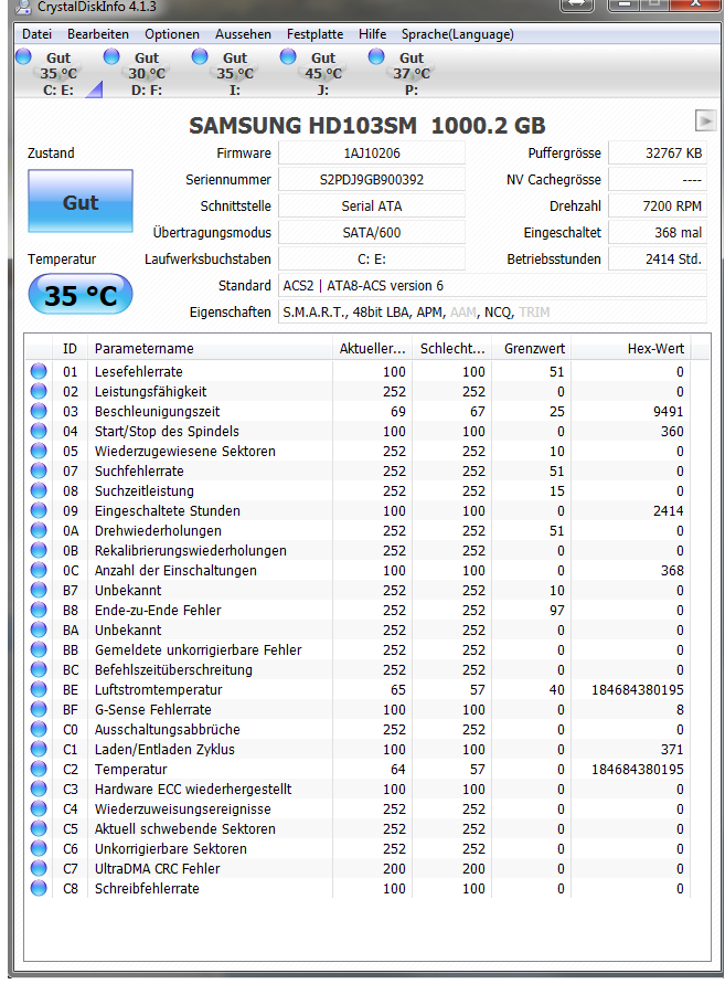

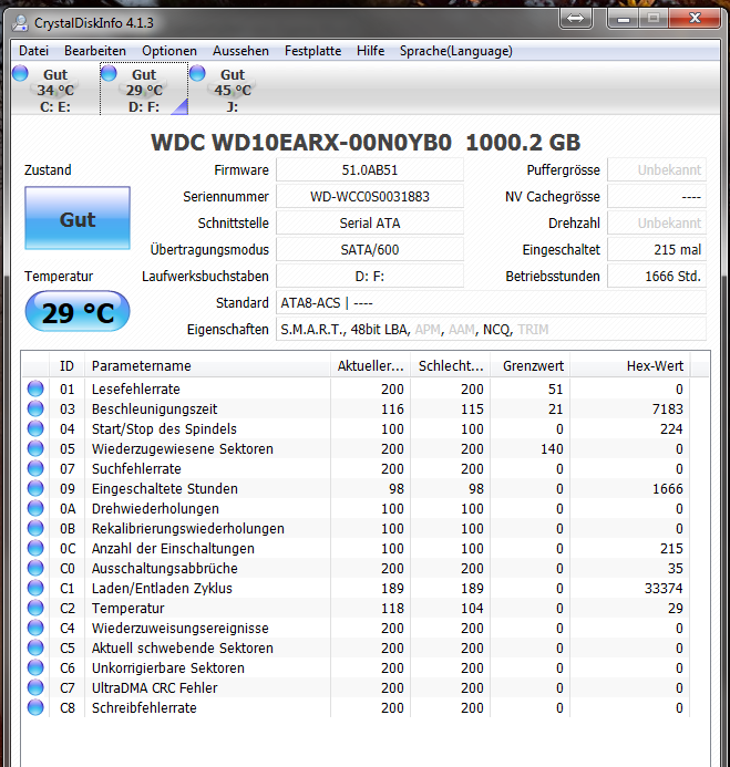

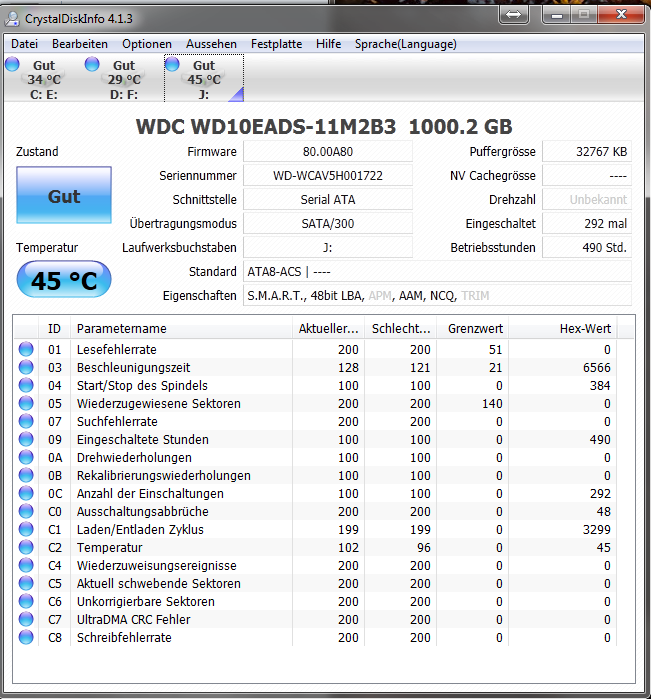

ich habe meine Platten mal überprüft und Werte festgestellt die mir nicht so geheur sind.
Sie rattern auch ein wenig und mir kommt es auch so vor als wären die Zugriffzeiten erheblich langsamer geworden.
Kann mir jemand sagen ob die HDD´s wirklich völlig ok sind oder nicht?
Danke im Voraus.
Hier die Auswertung meine HDD´s.

HD103SM C/E: die Spinuptime ist etwas langsam, die schnellsten HD103 erreichen 8 Sekunden,
liegt aber noch in der Serienstreuung, ansonsten in Ordnung.
Die 8 G-Sense Ereignisse sind älteren Datums (Erschütterungen).
WD10EARX D/F: ist in Ordnung.
WD10EADS J: ist in Ordnung.
Einen Grund für die gefühlte längere Zugriffszeit ist hier nicht Ersichtlich, laut SMART
sind die Platten in gutem Zustand.

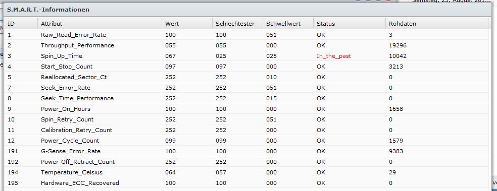

Hallo Leute meine Synology Diskstation DS212j zeigt mir seit ein paar Tagen, dass der Smart Status einer HDD Problematisch ist. Die Spinuptime war wohl "in_the_past" mal zu schlecht, siehe Bild...
Die braucht also zu lange zum hochfahren, jetzt die Frage kann man den Wert löschen oder muss ich Sorgen machen?
DANKE!
