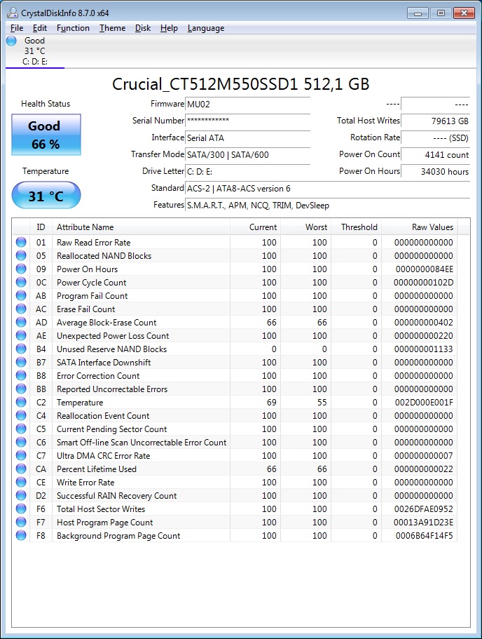

Naja, die SSD mit 44% - sonst alles gut bis auf CRC Error
meine
Ja, die Frage ist: Warum nur 44% Gesamtzustand ? Die 250GB MX500 ist mit 100 TB TBW spezifiziert. Es wurden aber bisher nur 25,4 TB geschrieben. Da käme ich nach Milchmädchenrechnung auf 74%. Hat da CDI falsche TBW Werte in seiner Datenbank ?

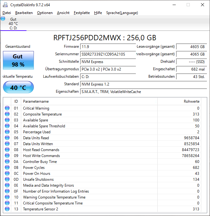

Bei mir sind die Betriebsstunden verdächtig
Das wissen nur die Götter. Ich würde da aber eh nich zu viel drauf geben. Die TBW sind nur dafür da, dass Enterprise Kunden die Consumer Teile nicht kaufen und in einem Jahr tot schreiben und dann eine neue haben wollen. Die NAND selber halt deutlich länger durch. Dazu gibt es ja genug Endurance Reviews. Bei einer Crucial mache ich mir da 0 sorgen weil einer der großen NAND Hersteller (Micron) die bestückt hat.
Ich sehe eher nichts falsches außer du sagst du hast das Teil neu gekauft mit 0 Stunden. Kann durchaus sein, dass da alles passt aber das ist ein No-Name daher würde ich eher ein paar Euro in eine solide SSD stecken von Samsung, Micron/Crucial, KIOXIA oder SanDisk. Im Fall von Samsung und Crucial/Micron stellen die selber die NAND und Controller her bei SanDisk und KIOXIA kann ich es nicht sagen ob beides gilt.
Die war in dem Lenovo so drinnen - und die hat deutlich mehr als die 43 Stunden schon drauf ;)
Es gibt SSD die zählen die Idle Zeit NICHT zur Betriebszeit mit.
SSD: Union Memory
Reaktionen: HerrAbisZ

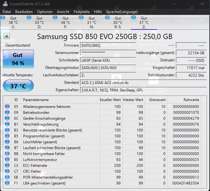

Wie bewertet ihr das? Also ich nutze sie nur als temp. Datenspeicher, wichtiges ist da nicht. Dass da Verschleiß ist, bei der Nutzungdauer und der Menge an geschriebene Daten ist mir schon klar. Will einfach nur eure Einschätzungen lesen.
Schaut gut aus, solang sich "Reallocated Sector Count" und "Used Reserved Block Count" nur langsam, besser gar nicht steigern.
Ehrlicherweise, die Smattools zeigen sowieso lustig "gelb" bis "rot" an, wenn Werte eskalieren, die es nicht sollten.
Und es ist auch immer eine Frage, ob der dem Laufwerk eine Chance gibst Fehler zu fabrizieren. Einfach mal alle Daten auf einem Laufwerk lesen bzw. ein ausführlichen Dateisystemtest fordert eher mal Probleme zu Tage, als Laufwerk immer mal nur wieder ein paar Daten schreiben/lesen zu lassen.
Mit 47TB written und den Werten steht die noch in ihrer Jugend.

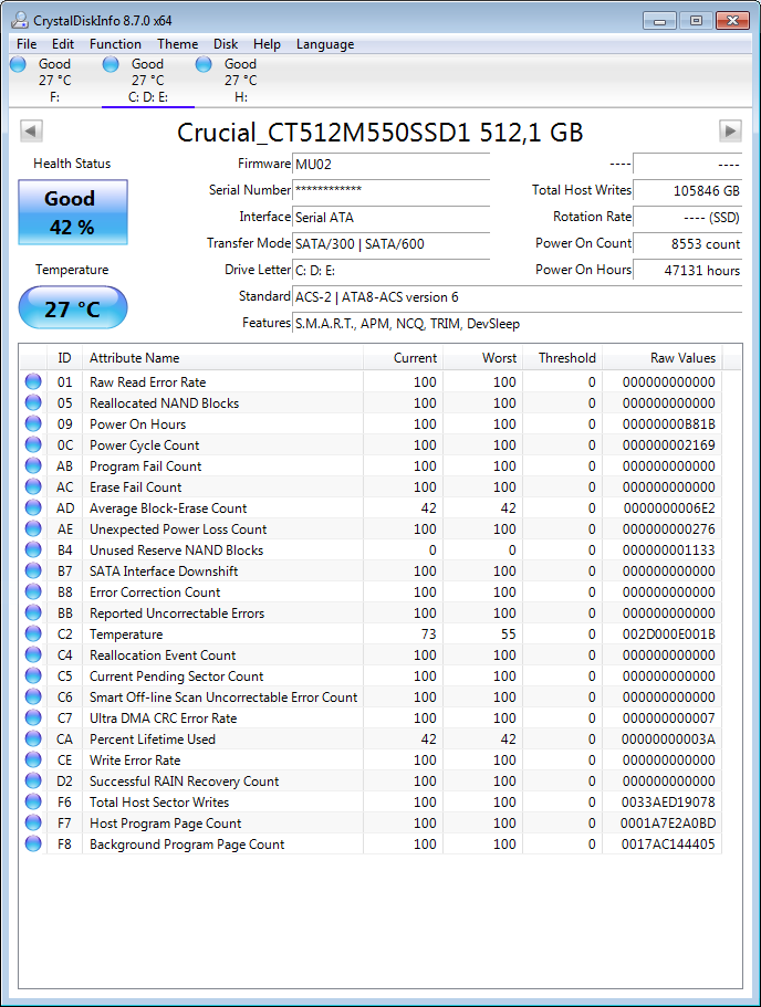

Hallo, der Gesundsheitsstatus meiner M550 nähert sich langsam der 40% Marke. Sind die Werte noch in Ordnung, oder muss ich sie langsam als Systemplatte ersetzen?
Der linke Screenshot ist von November 2021, der rechte Screenshot von heute.
Danke für eure Einschätzung.
Komm 2030 nochmal wieder. Aber kleiner Tipp, du brauchst das CDI 8.7.0 nicht solange in Ehren halten, mach mal ruhig nen Update.

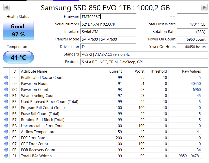

hi, ich hab letzten Freitag eine gebrauchte SSD 'Samsung 870EVO' auf eBay erwischt. Gerade habe ich die SMART Werte ausgelesen:
@NRJ:
Ja, schön - und, gibt's da 'ne Frage zu, oder ist das nur die Info, dass es auf einem Wiederverkaufsportal auch Datenträger zu erwerben gibt?​
Reaktionen: mchawk777
^^Ich wollte natürlich mal fragen, in welchen Zustand die SSD ist. 94% Gesundheit ist (glaube ich) erstmal nicht schlecht. Die Angaben 'Betriebstunden', 'EIngeschaltet 'und 'Schreibvorgänge' sind ziemlich hoch. Ist das OK ...?
