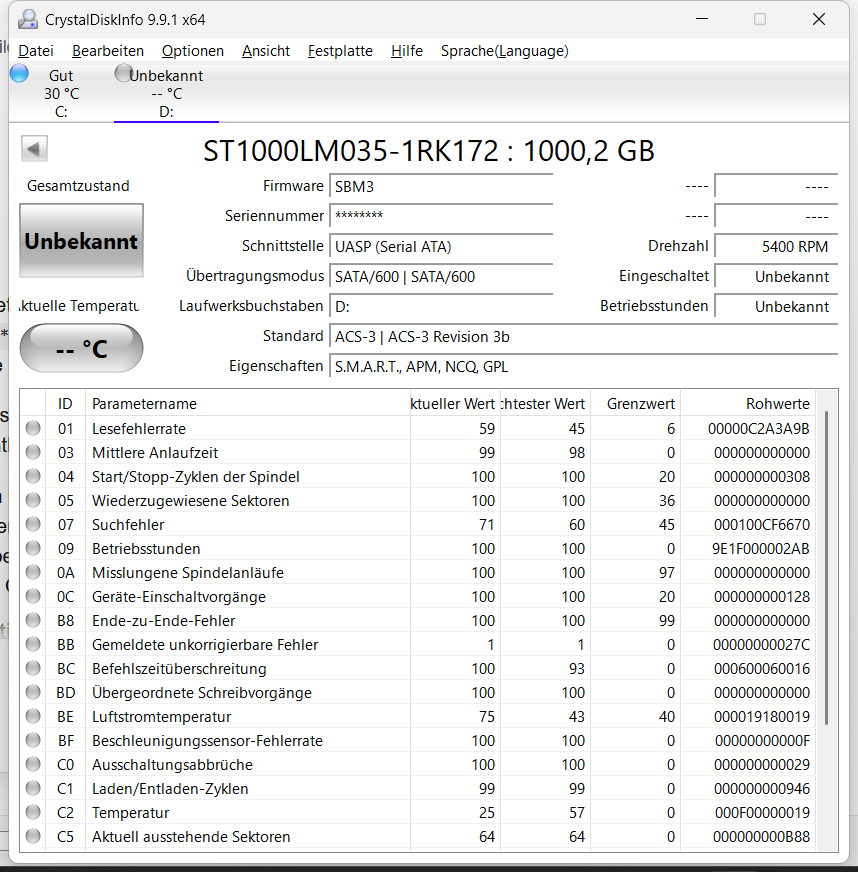

ich hatte mir everything installiert und beim Versuch, meine Intenso-HD zu indizieren, fing die plötzlich an zu piepen. KI meint: kaputt. Naja... Crystal Disk Info installiert, das findet sie nur, wenn man "Platten ohne SMART ausblenden" abwählt. Dann wollte es die SMART-Werte ewig nicht auslesen. Endlich zeigte es dies an:
Was meint Ihr dazu?

Hier nochmal als Text:
Code:
Model : ST1000LM035-1RK172
Firmware : SBM3
Serial Number : ********
Disk Size : 1000,2 GB (8,4/137,4/1000,2/1000,2)
Buffer Size : Unbekannt
Queue Depth : 32
# of Sectors : 1953525168
Rotation Rate : 5400 RPM
Interface : UASP (Serial ATA)
Major Version : ACS-3
Minor Version : ACS-3 Revision 3b
Transfer Mode : SATA/600 | SATA/600
Power On Hours : Unbekannt
Power On Count : Unbekannt
Temperature : Unbekannt
Health Status : Unbekannt
Features : S.M.A.R.T., APM, NCQ, GPL
APM Level : 8080h [ON]
AAM Level : ----
Drive Letter : D:
-- S.M.A.R.T. --------------------------------------------------------------
ID Cur Wor Thr RawValues(6) Attribute Name
01 _59 _45 __6 00000C2A3A9B Lesefehlerrate
03 _99 _98 __0 000000000000 Mittlere Anlaufzeit
04 100 100 _20 000000000308 Start/Stopp-Zyklen der Spindel
05 100 100 _36 000000000000 Wiederzugewiesene Sektoren
07 _71 _60 _45 000100CF6670 Suchfehler
09 100 100 __0 9E1F000002AB Betriebsstunden
0A 100 100 _97 000000000000 Misslungene Spindelanläufe
0C 100 100 _20 000000000128 Geräte-Einschaltvorgänge
B8 100 100 _99 000000000000 Ende-zu-Ende-Fehler
BB __1 __1 __0 00000000027C Gemeldete unkorrigierbare Fehler
BC 100 _93 __0 000600060016 Befehlszeitüberschreitung
BD 100 100 __0 000000000000 Übergeordnete Schreibvorgänge
BE _75 _43 _40 000019180019 Luftstromtemperatur
BF 100 100 __0 00000000000F Beschleunigungssensor-Fehlerrate
C0 100 100 __0 000000000029 Ausschaltungsabbrüche
C1 _99 _99 __0 000000000946 Laden/Entladen-Zyklen
C2 _25 _57 __0 000F00000019 Temperatur
C5 _64 _64 __0 000000000B88 Aktuell ausstehende Sektoren
C6 _64 _64 __0 000000000B88 Nicht korrigierbare Sektoren
C7 200 200 __0 000000000000 UltraDMA-CRC-Fehler
F0 100 253 __0 D6D2000000AB Kopfpositionierungszeit
F1 100 253 __0 0000C81FF74A LBA geschrieben (gesamt)
F2 100 253 __0 0001076C7350 LBA gelesen (gesamt)
FE 100 100 __0 000000000000 Freifallschutz
Die ist durch.
Das sind ja alles hexadezimale Werte.
Aktuell ausstehende Sektoren und Nicht korrigierbare Sektoren sind also jeweils 2952
Gemeldete unkorrigierbare Fehler sind 636
Reaktionen: mchawk777

Bei extern könnte es auch nur das Gehäuse sein. "Platten ohne SMART ausblenden" heißt ja, der kann eigentlich gar nix davon lesen. Manche Gehäuse lassen Smart einfach nicht durch. Dann intern einbauen.
Danke für die Rückmeldung - sie ist extern.
Wenn denn das Gehäuse stört, hätte ich aber erwartet, dass es unsinnige Werte gibt - dagegen spricht jedoch die korrekte Erkennung von Typ usw.
Die 5 Ereignisse können vlt. vom Transport per Rad durch den Park kommen?!

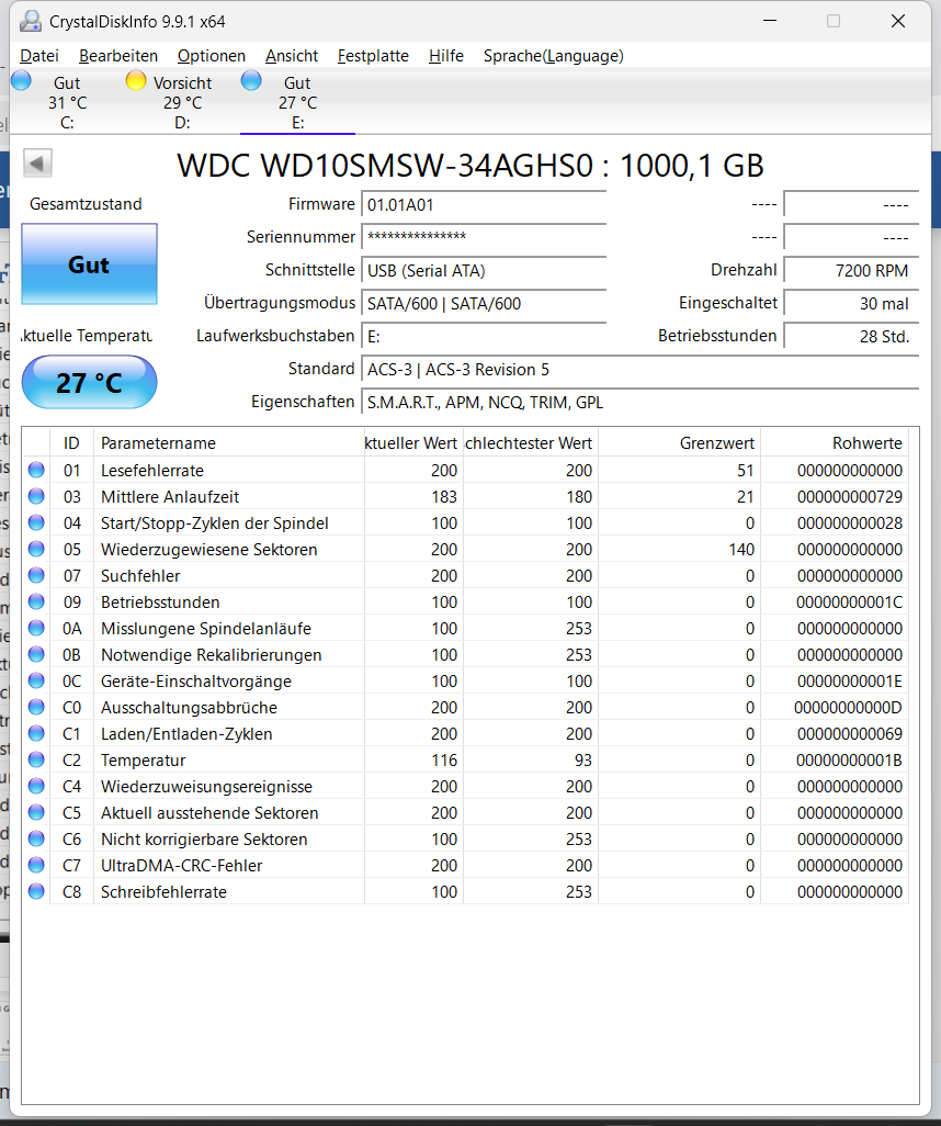

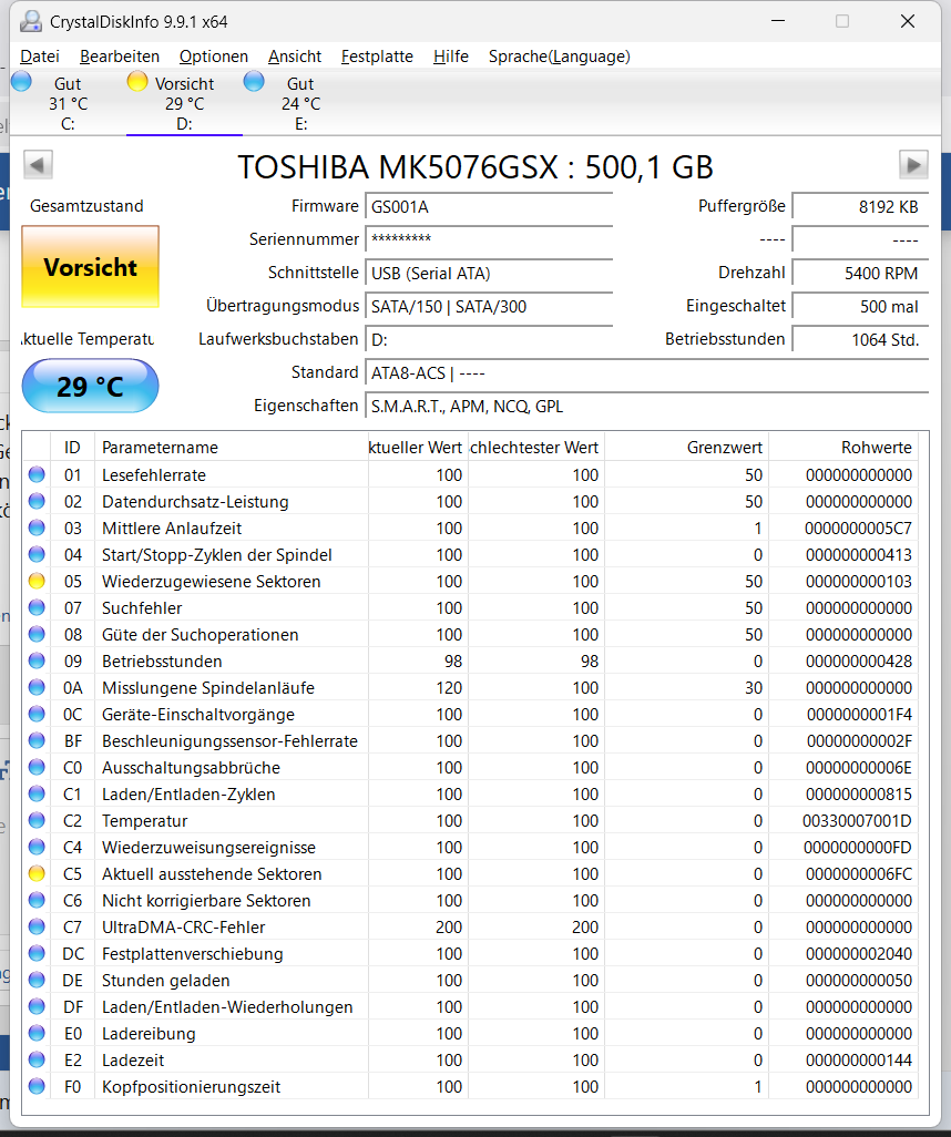

Zum Vergleich hier noch eine weitere, etwas ältere Intenso:
Und zum Vergleich eine etwas jüngere WD:
Kurios: beide haben exakt 100 Einschaltvorgänge sowie 98 bzw. 100 Betriebsstunden...

Normal - würde sagen: Definitiv Nein.
Aber: Ich würde mich beim Status "unbekannt" auch keinesfalls auf die ausgelesenen Daten verlassen wollen.
Schon alleine deswegen muss ich @Smily zustimmen: Die SSD ist durch.
...und sei es nur, weil die Selbstanalyse definitiv durch ist.
Du musst die Rohwerte links nehmen, und von Hexadezimal auf dezimal umrechnen (lassen, siehe Google). Dann hast du auch logische Werte bzgl. Stunden usw.
Der Toshiba kannst du auch nicht mehr vertrauen!
Die externe kannst du versuchen auszubauen und intern anzuschließen. Vielleicht siehst du dann was Sinnvolles.
Aber alleine deswegen ... selbst wenn du Smart Werte hast, was bringen die? Sie funktioniert halt nicht mehr. Aber wie gesagt, vielleicht geht sie intern!
Laut Parameter mit der ID 09 - im oberen Fenster dagegen steht 1064 bzw. 28 Betriebsstunden. Was hat das zu bedeuten?
Wie auch immer, selbst 1064 Std. ist eigentlich zu wenig für den Zustand "Vorsicht", denn laut KI halten Standard-Consumer-HDDs meist ca. 20.000 Betriebsstunden (entspricht bei 8 Stunden täglicher Nutzung etwa 5–7 Jahren). Die interne Festplatte meines Arbeitslaptops ist ca 10 Jahre alt und hat 30122 Betriebsstunden - Zustand: "gut" :)
