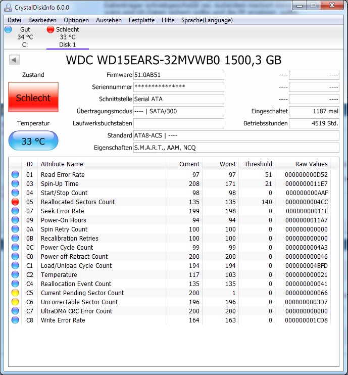

ich habe seit einigen Tagen Probleme mit meiner HDD Festplatte. Ich kann darauf nichts kopieren und wenn ich z.B eine Word Datei auf der Platte öffnen möchte, dauert es ca. 20 Sekunden bis es geöffnet ist aber Bilder,Musik und Videos öffnen sich komischerweise schnell. Betriebssystem ist auf der SSD installiert.
Hier ein Bild von CrystalDiskInfo:
Was soll ich jetzt machen? Ist die Platte kaputt? Kann man die noch Retten?
Danke im Voraus

@Trinium: die UDMA-CRC Fehler sind meist Fehler durch die Kabel (SATA oder USB), genauer Redundanzfehler zwischen Hostcontroller und Host. Hier einmal die USB Kabel ersetzten und die Anzahl der Fehler (Spalte Rohwert) beobachten.
@oyi:
Falls noch keine Backupplatte existiert ist jetzt die Gelegenheit gekommen, eine anzuschaffen und die wichtigen Daten dort zu sichern. Dannach einmal die Samsung vollständig überschreiben und die SMART Werte posten. In weiterer Folge, sofern das Überschreiben möglich war die Daten zurückkopieren und die Platte im normalen Betrieb testen, gibts keine Fehler mehr hast du zugleich ein Backup gewonnen, bleiben die Fehler bzw. läßt sich die Platte nicht überschreiben kann sie entsorgt werden.

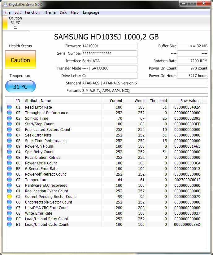

SeaTools: Kurzer Festplatten-Selbsttest gescheitert
Sollte ich die einschicken?
Ersetzen die mir die in dem Zustand oder muss die erst draufgehen?
PS habe wenig Erfahrung hierbei ^^

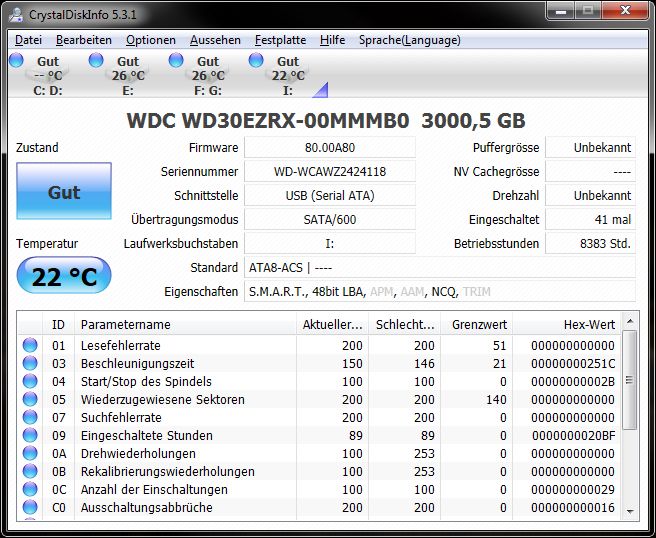

Kann man sich auf die Werte von CrystalDiskInfo verlassen was Betriebsstunden angeht? Der Screenshot unten ist von einer WD Green 3 TB, die ich als Neuware bei MF bestellt habe und soeben das erste mal per Docking Station mit dem Rechner verbunden habe. Wenn der Wert tatsächlich stimmen sollte kann ich mal stark davon ausgehen, dass die mir Gebrauchtware angedreht haben? Ich habe 2 bestellt, sobald der Test bei dieser hier durch ist, werde ich mir die Werte der zweiten einmal anschauen. Aber momentan hab ich eher ein mulmiges Gefühl muss ich sagen.
PS: Der Screen ist zwar mit einer alten Version, aber habe die neue vorhin geladen und die Werte sind identisch.

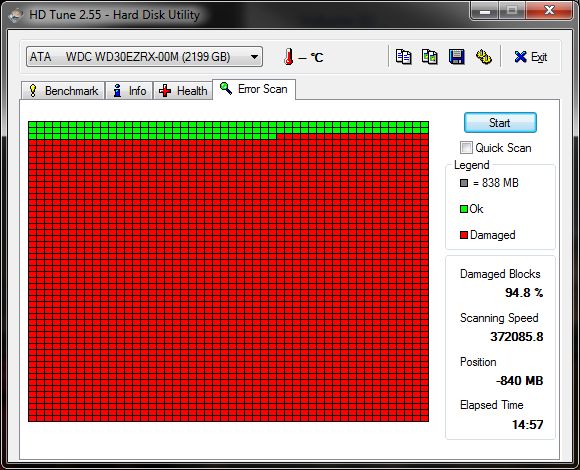

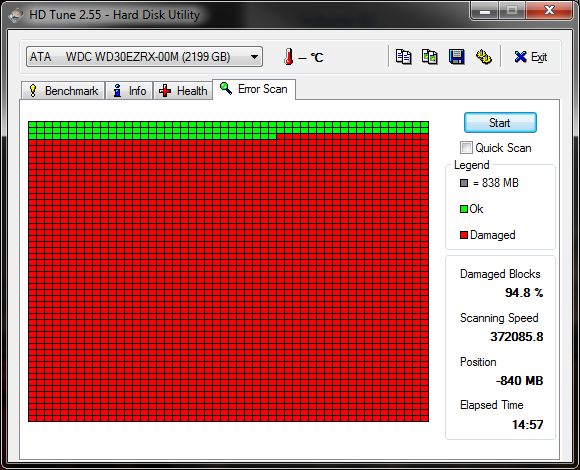

HD Tune gibt mir das als Ergebnis aus? Glaub das ist ein schlechter Scherz ...
Edit: Zweite Platte angeschlossen und es wird Anschaltvorgänge mit 1 ausgezeichnet und noch keine Betriebsstunden. HD Tune Test läuft gerade durch. Das ist echt dreist. Da wurde mir wohl sehr alte Gebrauchtware angedreht. Sowas hab ich bisher auch noch nicht erlebt.
Habe den Fehlercode gefunden, hier der Log:
Code:
SMART - Bestanden 25.10.2013 17:53:15
Einfacher Kurztest - Gestartet 25.10.2013 17:53:40
Einfacher Kurztest - Bestanden 25.10.2013 17:55:28
Kurzer Festplatten-Selbsttest - Gestartet 25.10.2013 17:57:10
Kurzer Festplatten-Selbsttest - Gescheitert 25.10.2013 17:57:56
SeaTools Test Code: 6C9AC2A4
Was könnt ihr zum Zustand meiner HDD sagen?
Ja Nu, die RMA Prozedur durchlaufen, falls ein Testcode notwendig wird hast du ja jetzt einen.

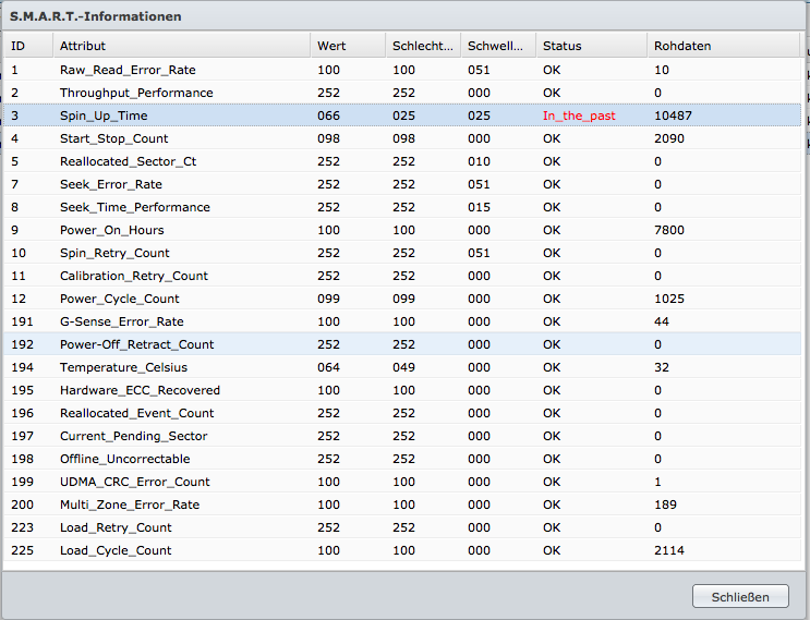

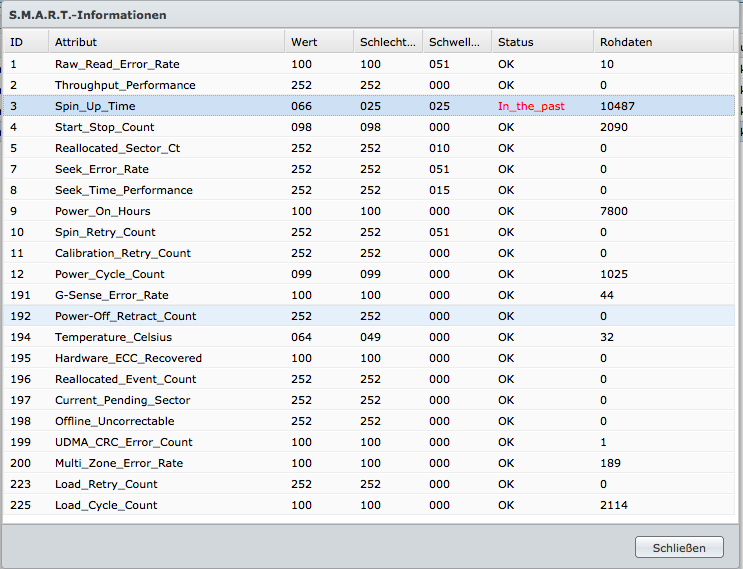

Tja nun hat es mein RAID erwischt, zumindest eine HDD davon :/
Ich habe den "Fehler" im Anhang, nun stellt sich die Frage: Einschicken oder nicht? Ich hatte eigemtlich kein Problem mit der HDD und laut dem Samsung bzw. Seagate Tool ist alles ok.
Kann ich den Wert reseten so das mir mein NAS nicht mehr anzeigt das die HDD ein Fehler hat?

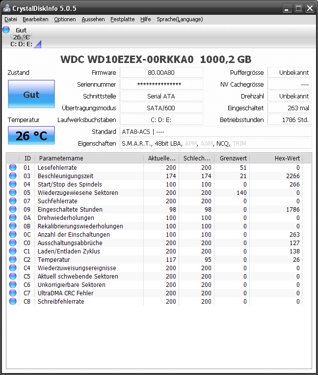

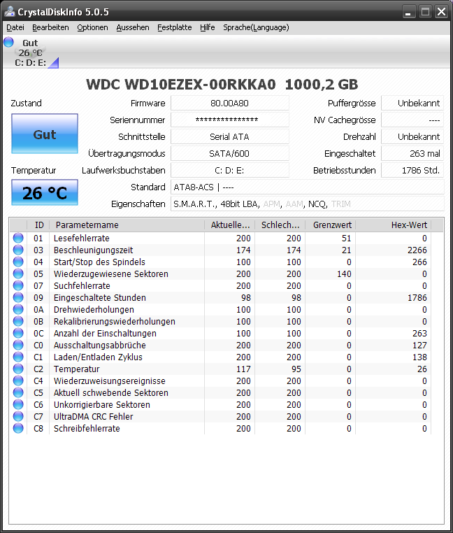

Tag, ich wieder, dieses mal mit ner anderen Platte:
So alle paar Tage führt mein Windoof XP pro Chkdsk beim booten aus und korrigiert einiges(siehe unten).
Gestern ist es mir einmal passiert, dass ich einen Ordner auf ne andere Platte kopiert hab und der Alte dann nicht gelöscht werden konnte - auch nicht per Unlocker. Nach dem chkdsk eben hat er mir davon den alten ordner wieder hergestellt, allerdings mit 8.3-Namen. Also alles erstmal nicht dramatisch.
Ich kann sonst ganz normal damit arbeiten, keine Auffälligkeiten, keine Abstürze, keine komischen Geräusche.
Hdtune sagt keine fehlerhaften Sektoren, Crystaldisk sagt alles gut(Screen im Anhang) und mit Herstellertools hab ich auch schon kurz und lang ohne Fehler getestet.
Ich hab die Platte, wie alle anderen auch mit dem Paragon Alignment Tool ausgerichtet, weil ich auch Win7 nutze.
Indexdienst ist deaktiviert.
Hat jemand ne Idee, woran das liegen kann?

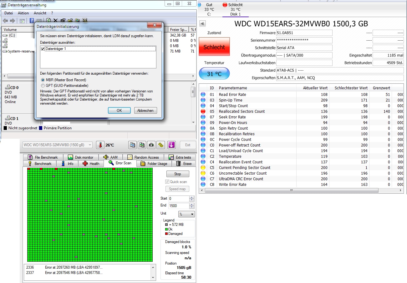

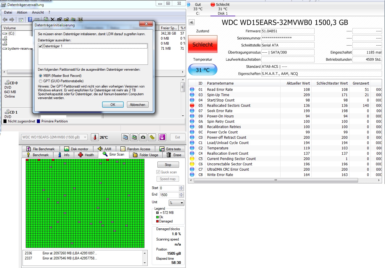

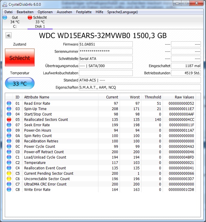

Hi,
meine 1,5TB große externe WD Elements FP wurde nicht mehr im Arbeitsplatz angezeigt.
Also ausgebaut und an S-ATA angeschlossen.
Über die Datenträgerverwaltung einen neuen Laufwerksbuchstaben zugewiesen und versucht zu formatieren.
Leider hat dies immer wieder mit einem Fehler abgebrochen.
Da hat mein komisches Intel-Tool aber noch behauptet der SMART Status wäre ok.
Inzwischen ist der Datenträger nicht mehr initialisiert und wenn ich das versuche, dann sagt er mir, dass der Datenträger schreibgeschützt sei. Außerdem meckert inzwischen das Intel-Tool, dass der SMART Status schlecht wäre und ich Daten sichern sollte und die FP ersetzen. sollte.
Auf der FP sind keine Daten mehr.
Habe ich noch Chancen, die Festplatte zu retten?
@ H1deAndSeek
Was fürn IntelTool?
Mach doch mal bitte n ganzen Screenshot von Crystal... die wichtigen Werte sind rechts, wo man die Nullen schon erkennt... nur noch weiter rechts ;)
Wenn ich mir aber so den HDtuneScreen angucke würde ich da nicht mehr viel drauf speichern...

Zurücksetzten des Eintrags unter "Schlechtester" geht nicht, ob 03 nach einer Zeit von selbst zurückgesetzt wird kann ich dir nicht sagen, es gibt jedenfalls Parameter wo das geschieht. Ein eigentlicher Fehler ist das nicht mehr, das Ereignis ist ja alt.

In den SMART Werten zeigt sich kein Grund für die dauernden chkdsk Prüfungen, möglicherweise liegts hier am Filesystem oder der Paragon-Formatierung.

Entschuldige bitte, wenn ich nochmal so "doof" nachfrage:
Habe jetzt ein Backup von allem was ging.
Ist es den Notwendig/sinnvoll die einzuschicken in dem Zustand? Dazu habe ich so explizit jetzt noch keine aussage von euch gehört.
@IceTe:
>>Kurzer Festplatten-Selbsttest - Gescheitert 25.10.2013 17:57:56<<
55 Schreibfehler (C8), 18.474 Lesefehler (01), vor allem aber: 121 schwebende Sektoren (C5),
die konnten nicht gelesen werden, ob sie defekt sind zeigt sich erst nach dem nächsten Beschreiben derselben.
Gesetzt den Fall das alle 121 Sektoren defekt sind kann das ein Zeichen für Oberflächenschäden sein.
Es mag nicht unbedingt notwendig sein, sinnvoll ist der Garantietausch allemal.
naja, ich hab mit Paragon noch so 10 weitere Platten ausgerichtet, die haben aber keine Symptome. Was kann am Filesystem falsch sein?

@ H1deAndSeek
Was fürn IntelTool?
Meine "Intel Rapid Storage-Technologie" Software.
Ist dann wohl wirklich Schrott. Nach ziemlich genau 3 Jahren.
Wenn ich jetzt noch Geld für eine Neue hätte.
So lächerlich :/
Die Werte bzgl. Laufzeit und "Eingeschaltet" wirken für mich auch irgendwie ein wenig zu groß.
Vielen Dank, kisser, Quakfrosch.
Gruß
Das ist echt Pech... hast wohl ne Montagsplatte erwischt. Ich hab WD Platten, die 55k Stunden aufm Buckel und noch keine Sektoren ausgetauscht haben...
Vielleicht schaust du hier mal aufm Marktplatz nach ner gebrauchten, bevor du Daten verlierst...
