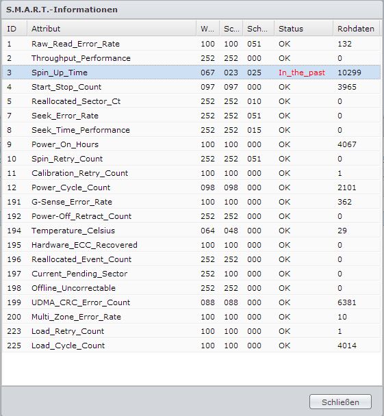

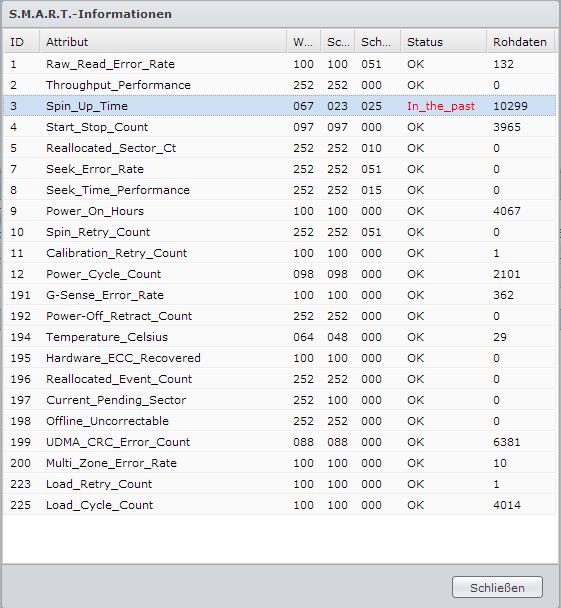

hab gerade mein synology ds213 mit 2x 2tb bestückt, die schon etwas betagter sind. Die liefen vorher 24/7.
Bei einer Platte hat mich die Synology Oberfläche gewarnt, dass die SMART Werte nicht ok sind. Nun frage ich mich ob ich nicht gleich schon ne neue Platte bestellen soll oder ob die noch längere Zeit läuft.. Hier mal ein Screenshot:
Edit: Es handelt sich um eine HD204UI. Scheinbar gab/gibt es da Probleme mit der Firmware..
Edit2: Hab die Firmware geupdated. hat aber nichts geändert.
naja die steckt im nas. da kann ich den anschluß ja nicht tauschen. ist das den der grund für den Fehler in SMART?
Was sagt den die Spin up time aus? Die ist ja immerhin rot.
In the past = in der Vergangenheit = Alt.
Derzeit ist die spinup time mit 10,3 Sekunden normal.
Das SATA Kabel des NAS sollten doch wohl getauscht werden können.
achso danke.
ne im synology ds213 ist kein kabel drin. da wird die platte direkt in den festgelöteten stecker geschoben.
hab jetzt mal die festplattensteckplätze getauscht um einen fehler am stecker auszuschließen und es hat sich nichts getan.
vielleicht ist einfach nur der stecker an der platte kaputt..
ist das der fehler den tragisch?
Wenn der Fehler nicht mehr auftritt ist das nur indirekt über eine nicht weiter steigende Fehleranzahl zu bemerken. UDMA-CRC Fehler sind Fehler bei der Datenübertragung, die durch den Abgleich der Prüfsummen (Cyclic Redundancy Check) bemerkt werden, hier muß Abhilfe geschaffen werden.
Solche Steckplätze sind durchaus Fehleranfällig, der ursprüngliche Steckplatz sollte jetzt einige Tage nicht belegt werden, treten während dieser Zeitspanne keine weiteren UDMA-CRC Fehler auf, ist dieser Steckplatz definitiv im Arsch.
den fehler hab ich schon vor längerer zeit mal bemerkt und hier auch nach gefragt. hatte gerade mal geschaut und die zahl ist nicht höher geworden. damals steckte die platte in einem wechselrahmen..
ich werd einfach regelmäßig mal schauen..
Vielen Dank!

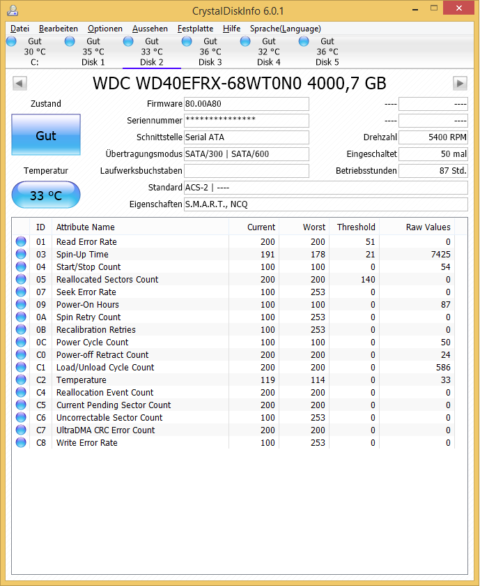

WD red: Laden/ Entladen Zyklus
WD red Laden/ Entladen Zyklus:
Weiß jemand zufällig, ob die 2TB WD red oder generell die neueren red´s dem Laden und Entladen der Köpfe verfallen sind, ähnlich wie ich es von meinen green´s her kenne?
Meine erste red mit 2 TB hat jetzt schon nach erst 48 Betriebsstunden und 23 Einschaltungen 432 Laden/ Entladen Zyklen. Das macht ca. 8,8 loads pro Stunde.
Meine alte 1 TB red brachte es bis jetzt auf 569 loads bei 1296 Betriebsstunden und 581 Einschaltungen, was dann ungefähr 0,44 loads pro Stunde entspricht. Es wird also ca. einmal Kopfparken pro Sitzung "verbraucht".
Eigentlich wollte ich mir von den 2 TB- Modellen noch ein paar zulegen, bin aber jetzt verunsichert und etwas enttäuscht von Western Digital.
1TB red: WD10EFRX- 68JCSNO, Fw. 01.01A01
2TB red: WD 20EFRX- 68EUZNO; Fw. 80.00A80
Ich bedanke mich im Voraus!
@Schrauber01
Nur mal so ne Anmerkung für was nutzt du die REDs? Dir ist klar das diese auf Laufzeit getrimmt sind sprich die mögen es nicht oft eingeschaltet zu werden. Deswegen wurden sie ja für ein NAS konzepiert.
Warum sollte eine Festplatte, die auf Dauerbetrieb ausgelegt ist und dazu noch mehr kostet, eine schwächere Anlauffunktion verpasst bekommen!?
Wenn die Platte durch bessere Lager, bessere Wuchtung, Materialauswahl usw. länger laufen kann, wäre es doch ein Unding an einer anderen Stelle eine künstliche Schwachstelle einzubauen, was für den Hersteller einen zusätzlichen Aufwand bedeuten würde, zumal ja schon der "bessere" Antrieb" für die anderen Festplattenmodelle existiert.
Wenn die reds besonders lange laufen können, dann wird wohl das Ein- Ausschalten zum Flaschenhals (das schwächste Glied in der Kette sein) werden und eher der Motor kaputt gehen, als daß z.B. ein Lagerschaden auftritt, was dann aber nicht impliziert, daß der Motor generell schlechter/ schwächer ist als z.B. bei den greens.
Schreibt der Hersteller selbst, daß die reds den schwächsten/ anfälligsten Antrieb eingebaut haben und daß man sie deshalb am laufen halten soll?
Ich habe mir die 1 TB reds zugelegt, weil sie praktisch unhörbar sind, nicht vibrieren und noch nicht einmal wirklich handwarm werden.
Ich nutze sie am Sat- Receiver, an dem sie sogar selten benutzt wird aber wenn, dann doch viele Stunden am Stück läuft, sowie im PC, der eigentlich auch nur einmal am Tag eingeschaltet wird und dann für mehrere Stunden läuft.
Wegen der Laufruhe möchte ich sie nicht mehr missen und habe mir jetzt wegen Platzmangel für den PC die 2 TB- Version zugelegt.

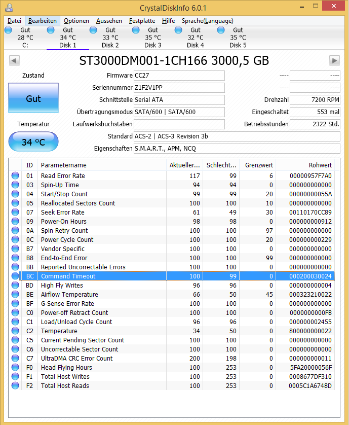

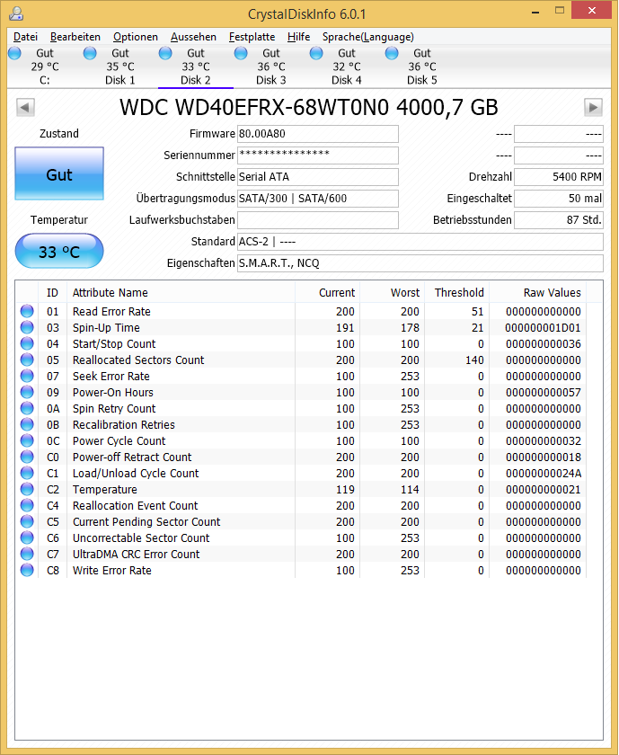

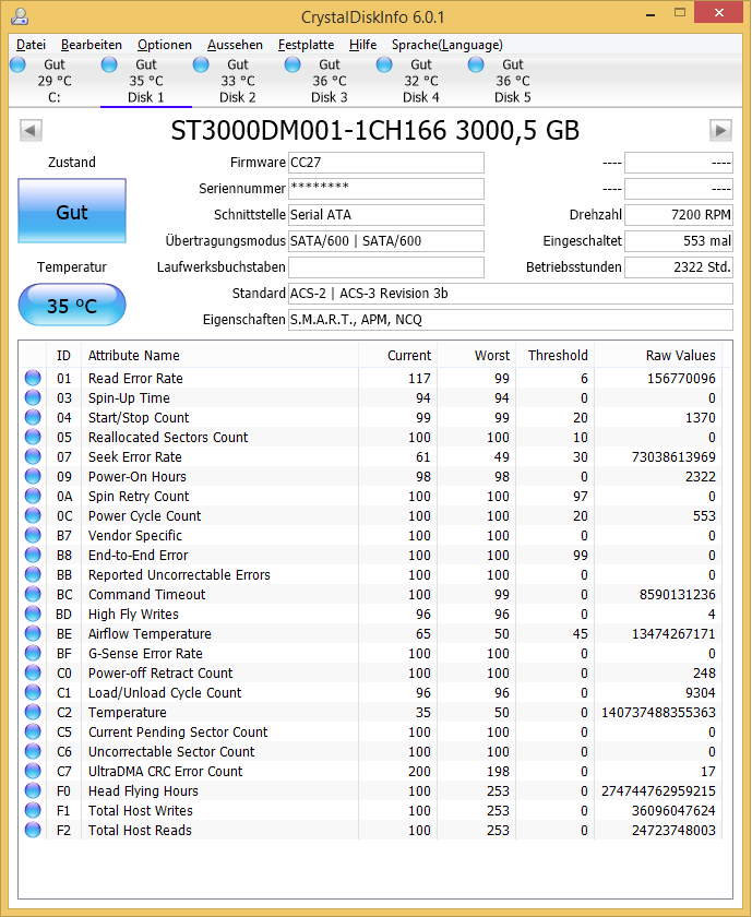

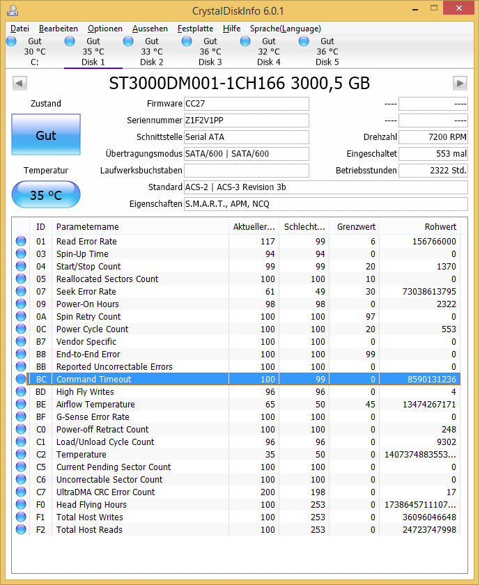

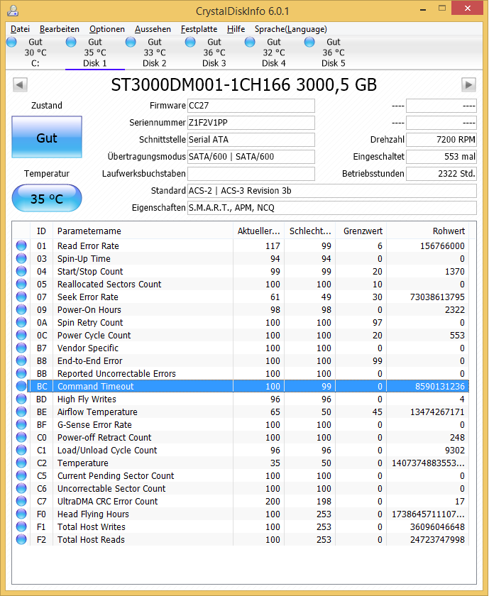

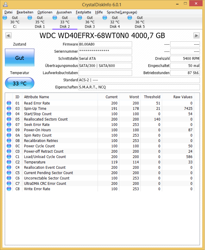

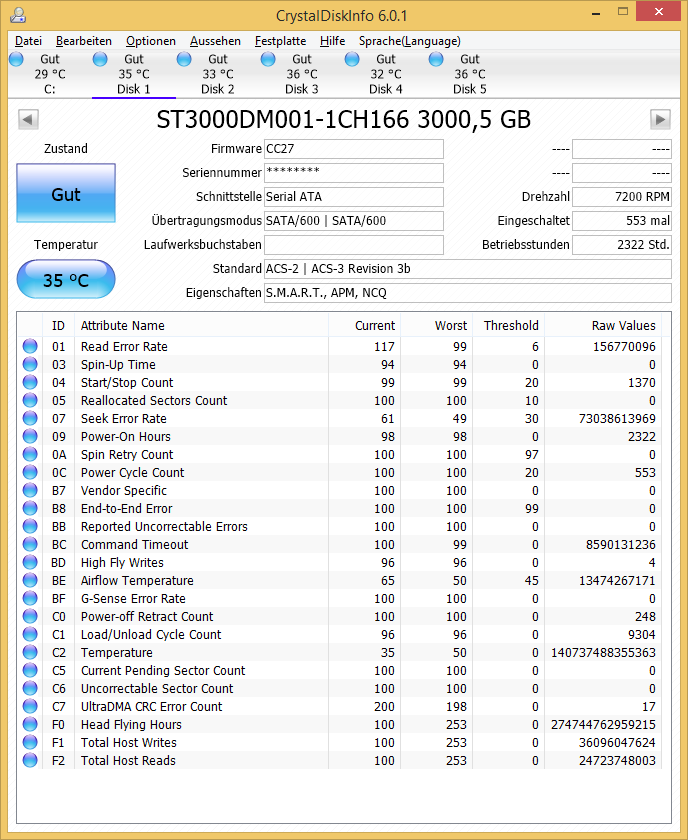

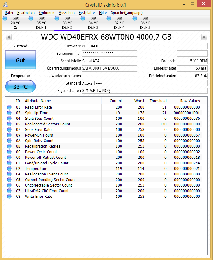

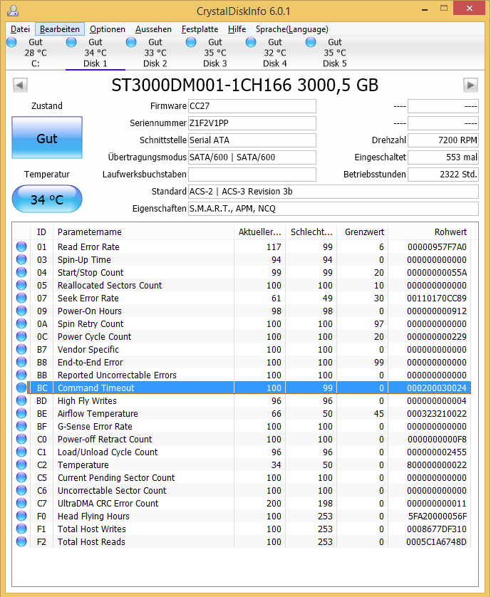

wiedermal würde ich gerne wissen, wie es meiner ST3000 geht.
Zuletzt habe ich hier gefragt.
Seitdem habe ich DMA CRC Fehler produziert, da ich versehentlich ein defektes Kabel verwendet habe.
Diese sind demnach nun abgestellt. Können die (so wie ich das sehe) erhöhten Command Timeouts auch von dem defekten Kabel kommen?
Meine neue WD Red 4 TB ist vollkommen unauffällig, richtig?
Würdest du eigentlich sagen, dass WDs diese Fehler, wie ich sie bei der ST3000 habe, auch haben, aber es die SMART-Werte einfach nicht gibt?
Grüße

@arktom
Die HDDs sehen super aus.
