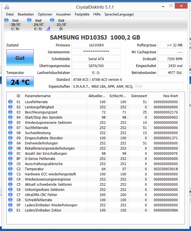

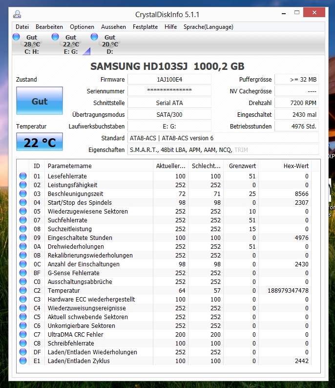

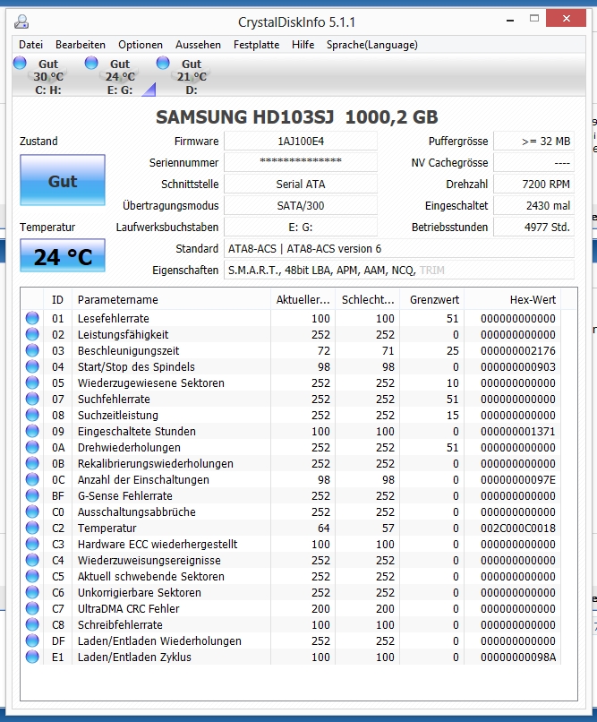

Mein Win 8 hat gerade mein Datengrab angewarnt und als kritisch eingestuft. Ich solle schnell alle Daten sichern usw.
Crystal Disk meint aber "Gut" dazu.
Hier der Screen vom SMART:
@Seron
Ist dein Sysprofile noch aktuell oder hast du mittlerweile aufgerüstet? Die Smart-Werte der Platte sehen unauffällig aus. Jedoch hat diese Festplattenserie einen Firmware-Bug, der dazu führt, dass die Festplatte an einem SATA-6Gb/s Controller nicht oder nur mit Anlaufschwierigkeiten erkannt wird. In den Smart-Werten sieht man das normalerweise an schlechten Beschleunigungszeitwerten (was bei deiner aber noch gut aussieht). Jedenfalls solltest du die Firmware der Platte aktualisieren (siehe meine Sig).
Das System wurde nur mit einer Grafikkarte aufgerüstet und hat mir gestern früh zwei Ram Riegel zerschossen. Die Platte lief bis gestern einwandfrei und jetzt bringt mir Win 8 bei jedem Start diese Meldung, dass ein kritischer SMART-Wert festgestellt wurde und ich sie aussondern soll. Das Firmware Update werde ich mal aufspielen, danke ;)
Also die Meldung ignorieren? CHKDSK hat keine Fehler gefunden.

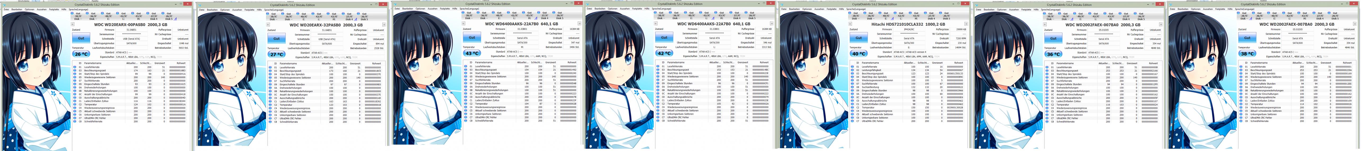

Hi, bitte um ein Feedback ob meine 7 Festplatten ok sind. Eine 1 (sehr schlecht) bis 10 (sehr gut) Bewertung wäre sehr nett, will die nehmlich verkaufen und würde gerne den Zustand möglichst genau beschreiben. Habe schon einmal eine verkauft die 2 Wochen später kaputt ging, habe die SMART-Werte ignoriert und eine üble eBay-Bewertung bekommen, diese Werte sind ja natürlich alles andere als eine Garantie aber als Orientierung nicht schlecht wie ich finde.
- HQ Version des Bildes-
Um die beiden ersten Platten (WDC WD20EARX-32PASB0 : 2000,3 GB & WDC WD20EARX-00PASB0 : 2000,3 GB) habe ich etwas Panik, eine davon ist mal ausgeschaltet umgefallen. Weiß aber nicht mehr welche das war, sehen ja exakt gleich aus (das sind externe Festplatten) - aber die SMART-Werte sind sehr unterschiedlich. :(
Vielen Dank! :)
Für E, L, M, Disk4 und Disk5 gilt: die SMART Werte sind gut.
Auch bei beiden WD20EARX gibt es keine Auffälligkeiten.
Die Lesefehler der beiden WD2002 RAID Platten sind unerheblich, sie sind in Ordnung.

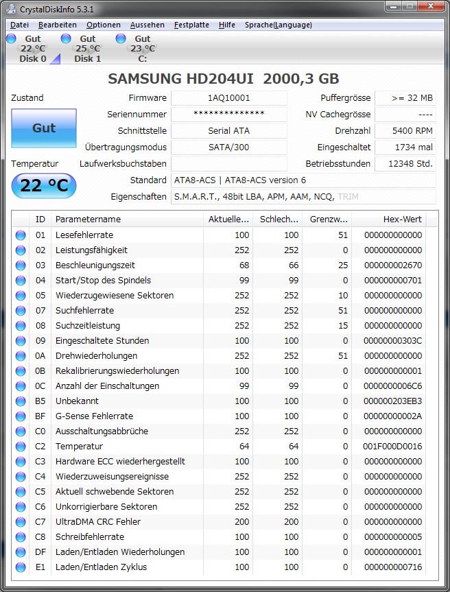

Guten Tag,
kann mir jemand bitte sagen was diese Werte bedeuten =?
In der Spalte Raw Data siehst du die Anzahl der Ereignisse bzw. Fehler *.
In der Spalte Current Value (und Worst Value) siehst du einen Zustandswert,
vergleichbar etwa mit Prozenten, wobei je nach Hersteller und Plattenfamilie
der optimale Wert 100, 200 oder 253 beträgt*.
*) ausgenommen Temperaturwerte.

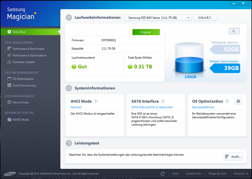

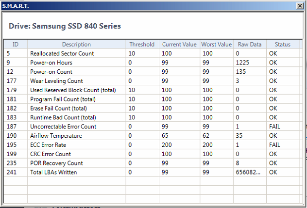

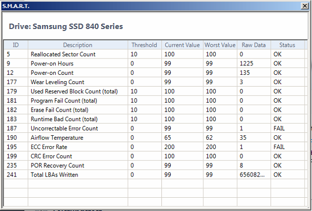

okey danke.
Aber die 2 Fails bereiten mir sorgen.
Sollte umtauschen oder hält die ssd noch ?
Die Anzeige Fail ist m.E. falsch, der Warnschwellwert (Threshold) ist bei beiden Werten 0. Hier konnte die Fehlerkorrektur ein mal nicht korrigieren, da aber kein Lesefehler verzeichnet ist wurde bei einem weiteren Versuch doch noch korrekt gelesen.

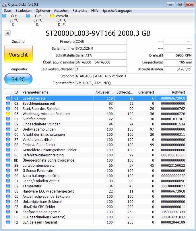

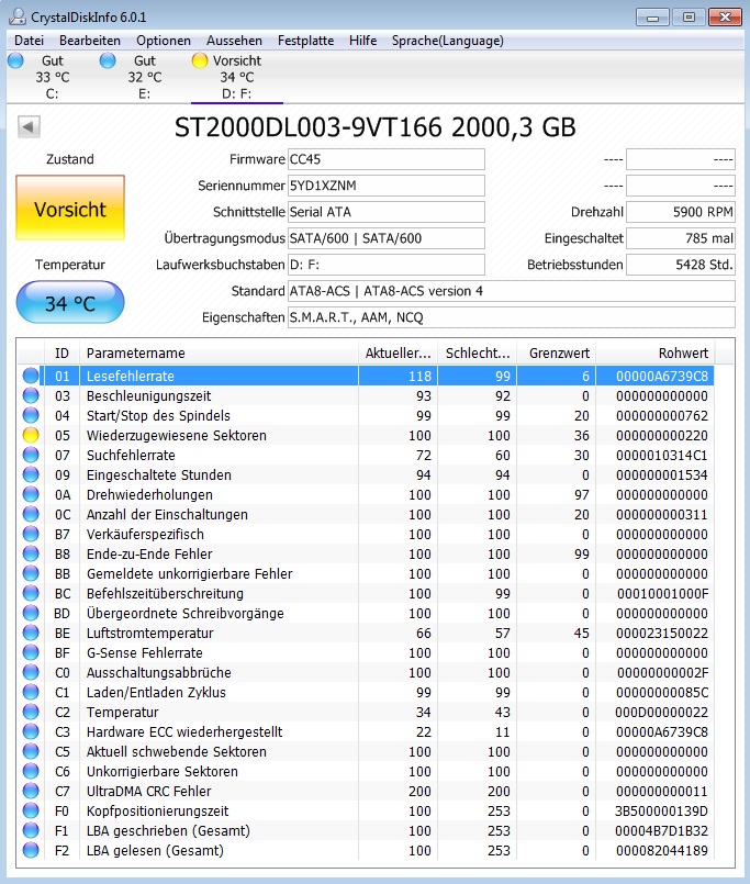

Hi!
Kann mir jemand sagen ob die Werte dieser Platte bedenklich sind? Ist die Platte von nem Freund.
Blick mit den smart werten nach wie vor noch nicht so ganz durch ^^
Danke!!
544 defekte Sektoren wurden durch Reservesektoren ersetzt (ID 05),
diese Platte hat wahrscheinlich Oberflächenfehler und sollte ersetzt werden.

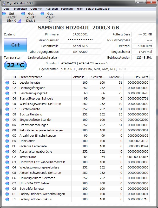

Mir fiel auf, dass meine Musikdateien beim Abspielen öfter einen "Sprung in der Platte" haben, heißt,
sie bleiben willkürlich für eine Sekunde hängen und beim Zurückgehen an die Stelle ist der "Sprung" weg,
aber dann ist wieder an einer anderen Stelle einer. Ich vermute, es liegt an der Festplatte.
Hier der obligatorische CDI-Screenshot. Dies ist meine älteste Festplatte im PC.
Den Bug halte ich in diesem Fall für irrelevant. Ich empfehle, zunächst unter Crystal Disk Info unter Optionen/erweiterte Optionen die APM/AAM Anpassungen zu deaktivieren.
Weiterhin: Welcher Player wird verwendet? Schon eine Alternative probiert?
Das der Firmwarebug für die Laggs relevant sei habe ich nirgends geschrieben.
Wenn die Platte vom Bug betroffen ist muß in jedem Fall Abhilfe geschaffen werden.
Ich habe mit Foobar2000 und VLC getestet. Als ich einige Musikdateien die stotterten, auf eine andere Festplatte kopierte und sie von dort abspielte, war kein stottern vorhanden.
