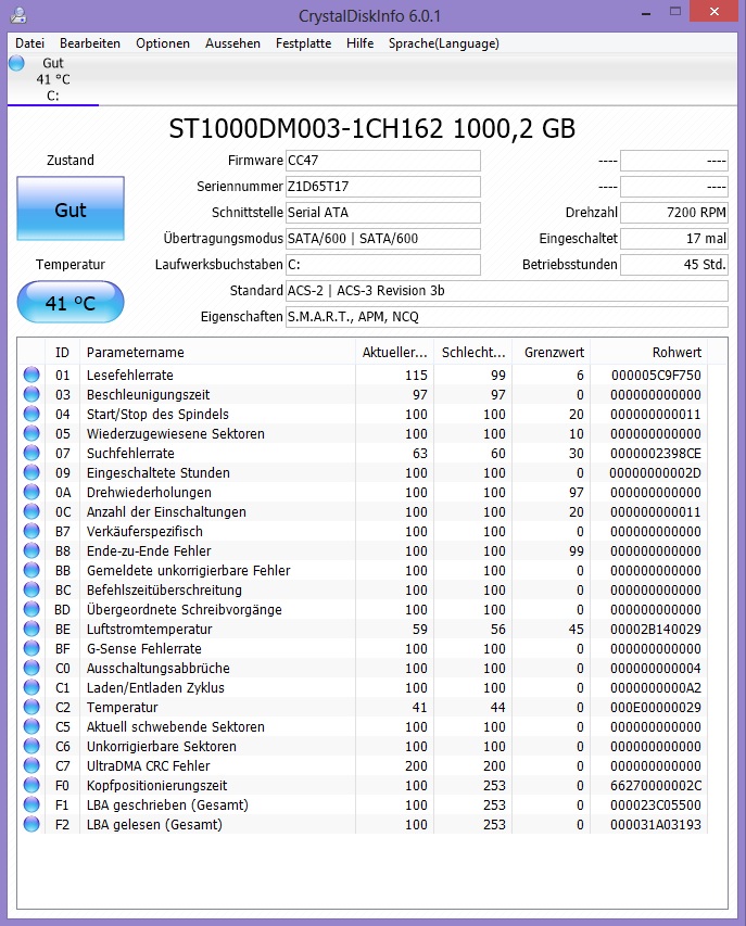

könnt ihr mir vielleicht erklären warum er mir bei Suchfehlerrate 61 anzeigt aber beim Rohwert 0 sind? :confused_alt:
Sonstigen Werte sind i. O. oder?

@Livxe: der Rohwert von Suchfehler (und Lesefehler) wird bei Seagate als geteilt auszuwertender 48 Bit hexadezimaler Wert ausgegeben, dabei sind die ersten 16 Bit (4 Stellen) die Anzahl der Suchfehler, hier 0, die letzten 32 Bit (8 Stellen) die Anzahl der Suchvorgänge überhaupt.

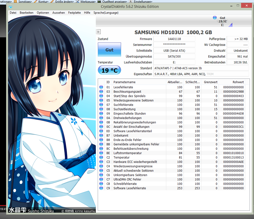

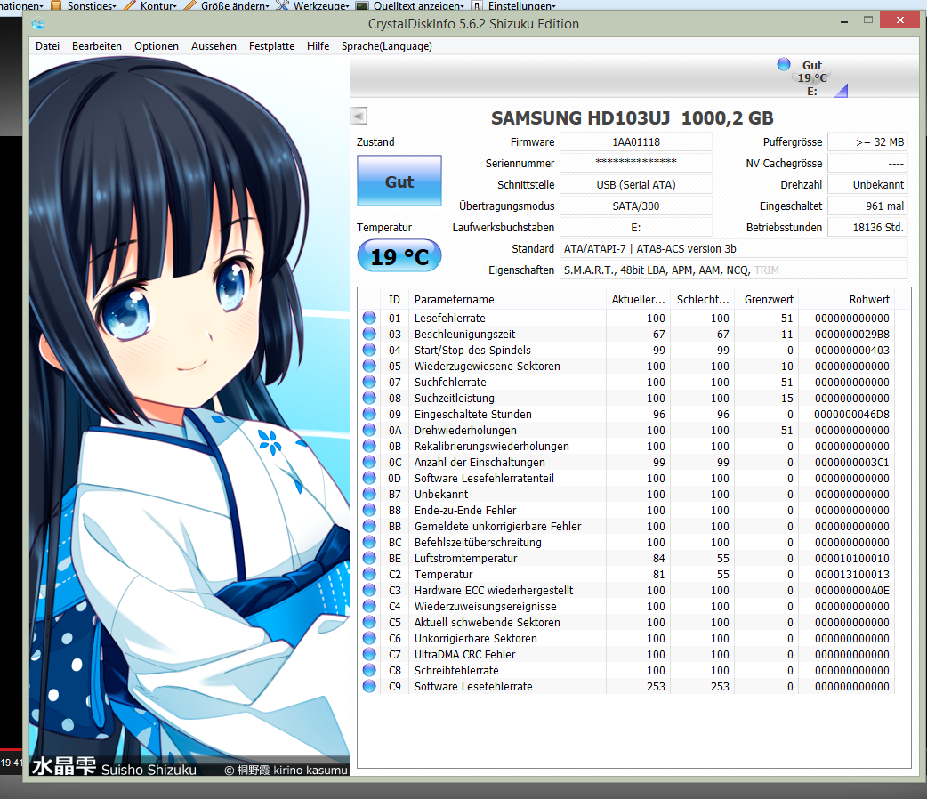

wie findet ihr die SMART-Werte meiner HD103UJ? Kann ich die noch lange verwenden oder ist sie schon über den Zenit?
Eine genaue Analyse wäre nett, den dann entscheide ich was ich damit machen.
Danke schon einmal für die Hilfe,
UNIV
Wieso sollte die über den Zenit sein, die hat gerade 4% der Eingeschalteten Stunden hinter sich, die der Hersteller ihr zutraut und nur 1% der Einschaltungen und Load-Unload Zyklen. Die ist also fast noch jungfräulich, wenn man die Erwartungen des Herstellers zugrunde legt.

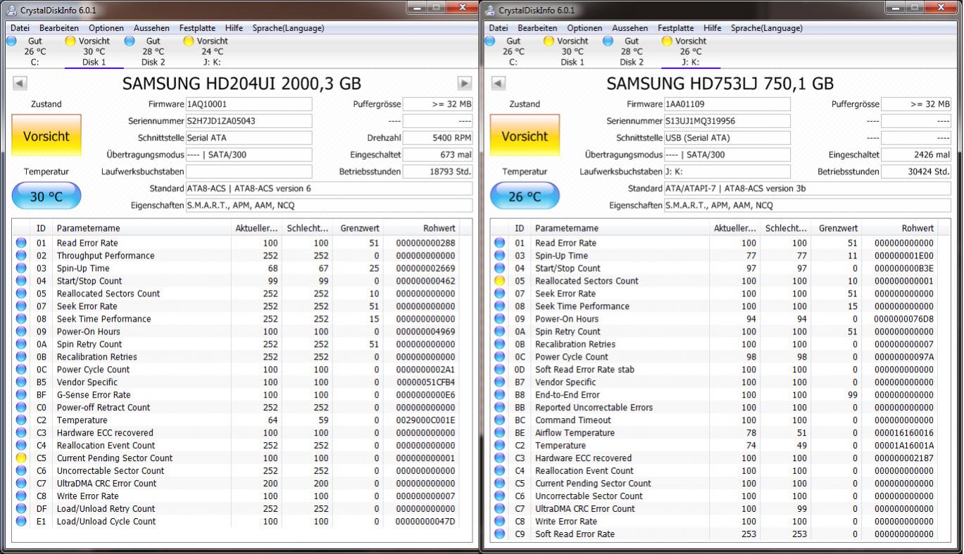

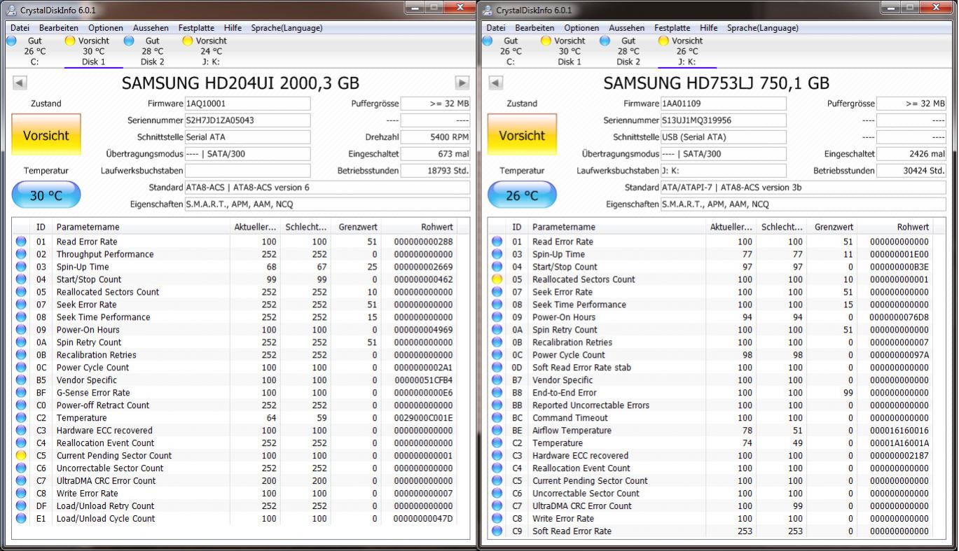

Moin Leute, ich habe mal eine Frage zu meinem Ergebnis aus CrystalDisk :)
Ich habe einmal meine eigene Samsung HD204UI und dann die Samsung HD753LJ von meinem Bruder getestet.
Bei beiden Festplatten steht "Vorsicht", daher gehe ich mal davon aus das diese Festplatten bald aufgeben könnten, ist das richtig? Oder interpretiere ich das alles falsch?
Gruß, Domi
