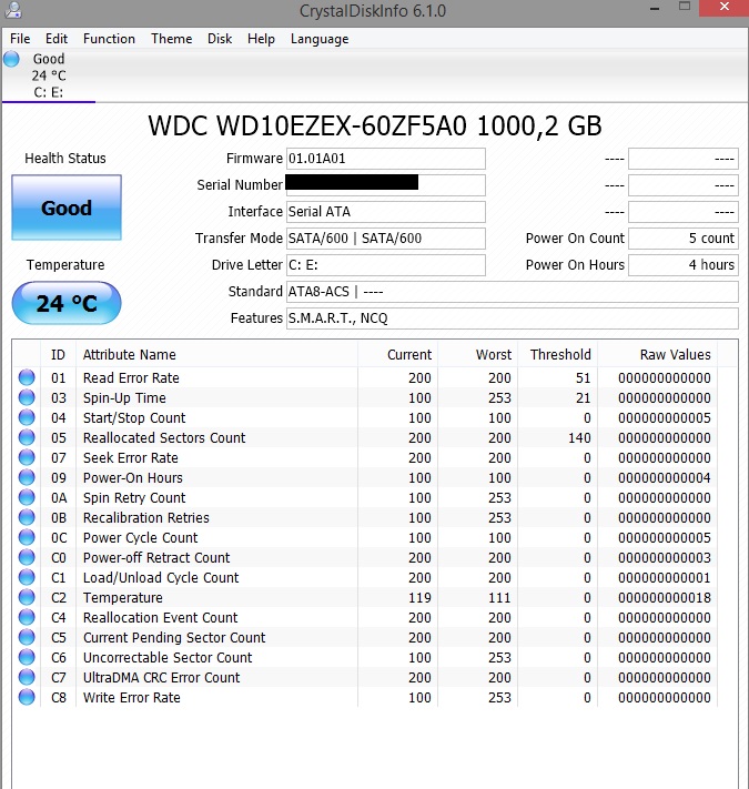

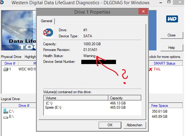

Hei$enberg
Cadet 3rd Year
- Jan. 2014
- 51

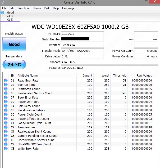

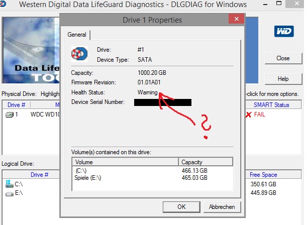

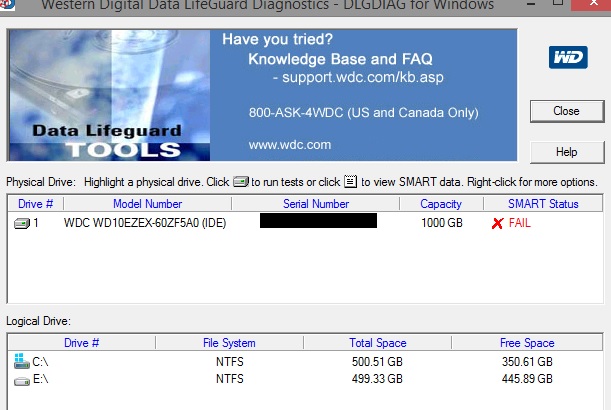

Habe vor ein paar Tagen bereits Hilfe gesuch: https://www.computerbase.de/forum/threads/sammelthread-hdd-probleme-smart-analysen.1016657/page-87#post-15195850
Dabei ging es um diese Fesptlatte, über die das WD-Diagnose Tool aussagte "SMART Status: Fail". Andere Fehler schienen aber nicht aufzutreten.
Habe sie daraufhin zurückgeschickt und die gleiche (bei einem anderen Händler) nochmal bestellt. Direkt nach der Installation von Windows (8.1) habe ich das WD-Tool wieder laufen lassen, zu meiner Freude sagte es: "SMART Status: Pass".
Nun, ein paar Stunden später, habe ich alle Programme und Treiber eingerichtet und leider sagt das WD-Tool jetzt "SMART Status: Fail"...
Ich gehe nun nicht davon aus, dass etwas mit der Festplatte nicht stimmt, sondern irgendein Treiber/Windows-Update seine Finger im Spiel hat. Dafür spricht auch, dass das Programm HWMonitor nach der Windwos-Installation die Platte und deren Temperaturen anzeigte, jetzt aber nicht mehr.
Verdächtig ist für mich höchstens Intel-Software (Rapid Storage?). Andere Software, die ich installiert habe hat eher weniger mit der Festplatte zu tun.
Wäre dankbar, wenn ihr mir weiterhelfen oder zumindest versichern könntet, dass die Platte OK ist.

Die Werte passen.Mogmor schrieb:Für eine Interpretation der Werte und der unterschiedlichen Zeiten wäre ich dankbar.
Hei$enberg, ich sehe da keinen Fehler, keine Ahnung warum das WD Tool da einen Fehler meldet.

Die Werte in Current gehen immer von einem Ausgangswert, meist 100, 200 oder 253 aus und zählen dann runter. Zählerstände sind immer im Rohwert zu finden, die Current sind nur die Interpretation des Controller daraus. Schlechtester Wert und Grenzwert beziehen sich immer auf den Current, der Schlechteste Wert ist also der geringste Wert den Current je hatte und Current sollte nie bis auf den Grenzwert oder darunter fallen.
Ausnahmen bestätigen die Regel und sind vor allem bei den Temperaturangaben sehr häufig zu finden und der Worst wird nicht immer korrekt geführt, wenn der Current den Ausgangswert nie verlassen hat.

Hey, habe nun die Lösung für mein Problem gefunden:
Es war tatsächlich die Intel-Software. Nachdem ich diese deinstalliert hatte, war das WD-Tool wieder zufrieden und zeigte "SMART Status: Pass" an.
Auch HWMonitor findet die Platte jetzt wieder.
Ein Defekt liegt also nicht vor.
Bringt Intel Rapid Storage überhaupt Vorteile, wenn man nur eine Festplatte hat? Wenn nicht, installier ich es einfach nicht mehr.

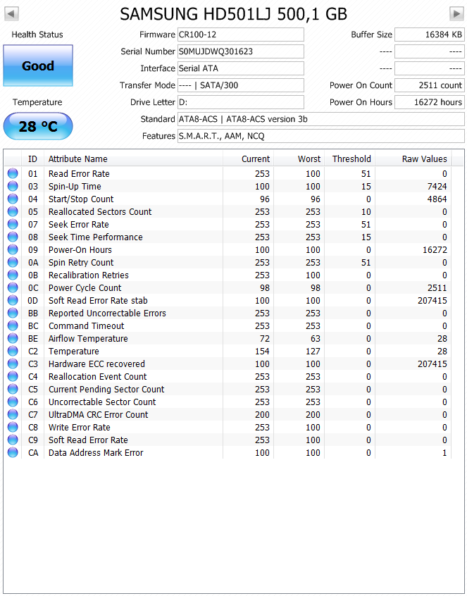

Hallo Leute,
mir ist heute aus Zufall aufgefallen, dass ich noch zwei Festplatten a 500GB aus dem Jahre 2007 in meinem PC habe, welche auch noch kräftig am Gesamtsystem mitwirken. Ich habe mir dann mal CrystalDiskInfo runtergeladen und nachgeschaut. Der Zustand ist angeblich noch "good". Nicht desto trotz gibt es ein paar sehr hohe Werte dort, mit denen ich aber leider nichts anfangen kann. "Current" würde ich als jetzt gerade vorhandenen Wert einschätzen. Allerdings gibts ja dann den "Threshold" -Wert, welcher i.d.R. vom Current überschritten wird?! Und was hats mit dem Raw Values -Wert auf sich? Kann mir das vielleicht mal irgendwer erklären, was es damit auf sich hat?
MfG
tiga05
MfG

In Raw Values / Rohwert kannst du die anzahl der Ereignisse sehen.
Current / Altueller Wert ist ein Zustandswert ähnlich %, wobei je nach Hersteller
und Parameter der optimale Wert 100, 200 oder253 beträgt. Threshold ist der
Warnschwellwert, wird dieser unterschritten gibt SMART ein Schlecht/Bad aus.
