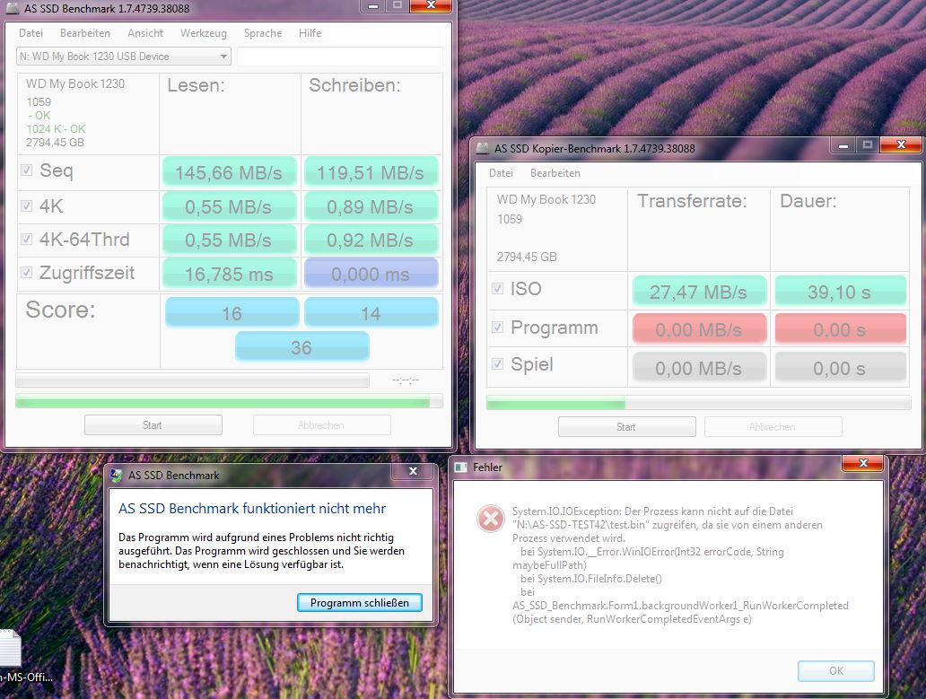

Hoffe ich bin hier richtig gelandet mit meiner Frage.
Ich habe eine WD MyBook 3TB, USB3, aktuelle Firmware 1059.
Am PC sind Treiber, Bios, Bioseinstellungen auch aktuell und geprüft.
Die Testergebnisse (siehe Datei) kommen mir "eigenartig" vor.
Oder ist das so ok?
(Der Programmabsturz passierte beim Test "Zugriffszeit-Schreiben"
wobei der Test insgesamt sehr lang dauerte).
Danke für die Hilfe, Ratschläge, Info's.
Kopieren von ca. 5 GB (2 Ordner mir 2400 Fotos) liefert in der Windowsanzeige 40-45 MB/sec

@rupiPC
Werte sind völlig ok.
Edit zu #1785:
Wie ich schon sagte völlig ok Bilder mit 40-45 MB/s zu übertragen.
Guten Morgen!
Ergänzung zu Post #1782
Formatiert ist die Platte NTFS mit Win7-64 Boardmittel
Das MB stellt 4 USB3 zur Verfügung, das Ergebnis ist unabhängig vom Port.
Dankr für die Info's.
lg
rupi

Edit zu #1785: Wie ich schon sagte völlig ok Bilder mit 40-45 MB/s zu übertragen.
Servus!
Vielen Dank;
mich haben die Ergebnisse des 4k-Tests irritiert -
deshalb hab ich die Anfrage gestellt - bin Laie auf dem Gebiet.
lg
rupi

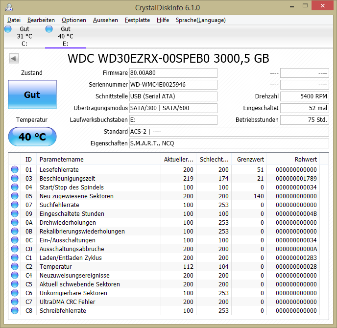

Hallöchen,
ich habe seit ein paar Tagen eine externe Festplatte (WD, My Book, 3 TB, http://www.amazon.de/Book-externe-F...8&qid=1391513602&sr=8-1&keywords=my+book+3+TB ), die soweit astrein funktioniert.
Sobald allerdings Datenzugriff auf mehrere unterschiedliche Dateien (bis zu fünf) besteht, fängt sie an, leise und unregelmäßig zu knacken. Wenn man diesen Zugriff auf zwei Daten gleichzeitig reduziert, wird es subjektiv leiser und seltener, davon habe ich mal ein mp3 Sample gemacht. Das Aufnahmegerät liegt dabei direkt auf den Lüfterschlitzen auf, das als Info um die Lautstärke des Knackens ein bisschen objektiver einschätzen zu können. Es ist nicht wirklich laut, aber doch hörbar.
https://soundcloud.com/grutzzi/knacken
Frage mich dann doch, ob das unter normal durchgeht? Wenn ich die Festplatte nicht direkt auf dem Schreibtisch hätte, würde ich davon auch gar nichts hören...
Ich hab versucht mit HDTune auf beschädigte Sektoren zu checken, das Programm scheint aber bei 3 TB zu streiken. Crystal Disk Info zeigt soweit keine ungewöhnlichen SMART Werte an.

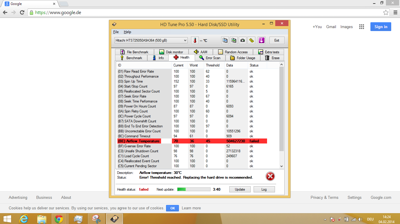

HDTune meckert nen bisschen über meine Hitachi 500GB 2,5, irgendwas mit der Temperatur, aber die ist doch in Ordnung? Ein Anzeigefehler vllt? Oder weil die Temperatur angeblich unter dem Grenzwert war? Verstehe die Warnung "Failed" nicht so ganz..

@Wukong
Lang die HDD mal an, aber vorsichtig! Wenn man sie ohne Probleme in der Hand halten/anfassen kann sind es keine 70°C. Kann aber auch einfach nur ein auslese Fehler sein da oben du keine Temp. anzeige hast.
@mithraldur:
Foren sind zur akustischen Fehleranalyse ungeeignet, am ehesten wären das
wohl die Geräusche der Kopfgruppe beim Anfahren der verschiedenen Dateien.
(Ein Screenshot von CrystalDiskInfo hätt den Zustand der Platte auch nicht verschlechtert)
@Ploxo:
Insgesammt erscheint mir aber die Anzahl der Lade/Entladezyklen nicht zu hoch
(122 Stromsparbedingt in 13 Stunden):
1) CrystalDiskInfo
Mit "Als Administrator ausführen" Aufrufen und in den Optionen
a) "Im Systray anzeigen" klicken
b) bei "Systray-Verhalten" "Hauptfenster verstecken" wählen
c) "Mit Windows starten" klicken
d) in "Verzögerung beim Windows-Start" "30 Sekunden" wählen
e) in "Erweiterte Optionen"
e1) in der AAM/APM Verwaltung:
• Festplatte markieren (muß blau hinterlegt sein)
• APM deaktivieren klicken
e2) AAM/APM Autoanpassung klicken
Ab sofort startet CDI mit Windows zeitverzögert mit und deaktiviert dabei APM.
(APM bleibt schwarz, da es weiterhin bei Neustart aktiv ist)
@Wukong:
Es gab hier einmal 64° C, das ist zu hoch, prüfe die Belüftung der Platte.
@Inzersdorfer: Danke für die Beschreibung. Das werde ich ausprobieren wenn ich zu Hause bin und gucken ob das bei der Platte funktioniert. Wäre ja klasse wenn man das ständige Parken der Köpfe so verhindern kann. Auf die anderen Platten (die SSD) wirkt sich die AAM/APM Autoanpassung ja nicht aus oder? Vielleicht reduzieren sich die "ungesund klingenden" Geräusche dann auch auf das Hochfahren der Platte beim Systemstart.
@Inzersdorfer
Ich weiß dass Sounddateien nicht viel bringen da der Kontext fehlt, aber ich dachte dass sich vielleicht jemand mit den Soundcharakteristiken auskennt ohne jetzt über die exakte Lautstärke Bescheid zu wissen.
@naddel_81
Ich weiß nicht was du meinst, hab auch über Google nichts unter 8 sekunden / seconds oder Parkregel gefunden..
