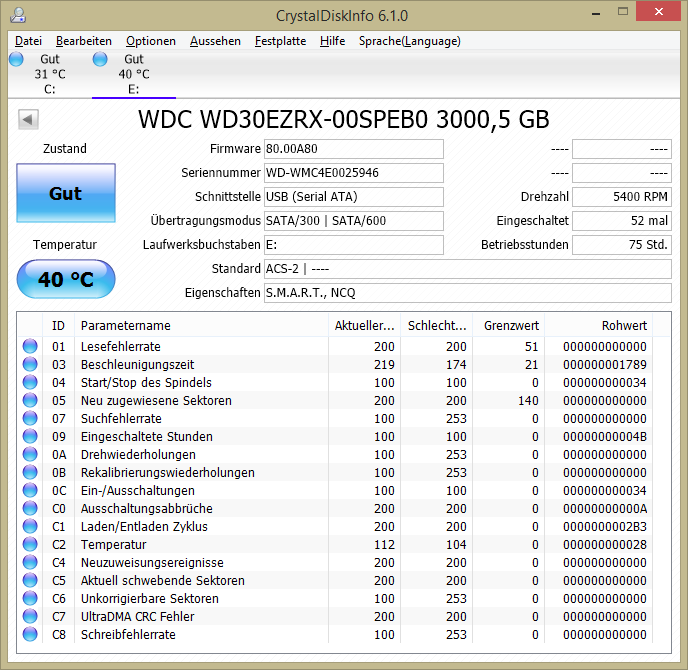

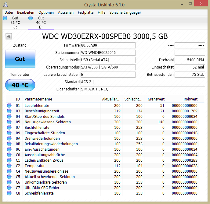

mithraldur : Kann da kein außergewöhnliches Geräusch erkennen, falls es dich beruhigt, meine WD30EZRX klickt genauso und macht auch komische Geräusche und das sogar sehr laut, das kommt daher weil die Platte alle 8 Sekunden die Köpfe parkt.. Mittlerweile fast 10.000 Stunden und lauft immer noch. Vllt solltest du die Platte mal in ruhe lassen und sie mal laufen lassen...

Ich weiß dass Sounddateien nicht viel bringen da der Kontext fehlt, aber ich dachte dass sich vielleicht jemand mit den Soundcharakteristiken auskennt ohne jetzt über die exakte Lautstärke Bescheid zu wissen.

lass mal bitte nen CDI-smart-scan sehen. wäre interessant zu sehen wie oft deine schon geparkt hat und was Smart dazu sagt.
Hier wilde Panik zu verbreiten ist aber nicht angebracht:
Mithraldurs HDD zeigt 1 Laden/Entladen-Zyklus pro 390 Sekunden (6½ Minuten).
691 LCC in 75 Betriebsstunden = 300.000 (garantierte) LCC in 32.561 Betriebsstunden.
niemand "garantiert" dir diese LCC-werte. die platte kann nach 5 jahren schon mit weniger abrauchen. gesund ist das verhalten auf jeden fall nicht.
und auch die 75 betriebsstunden (gerade die ersten betriebsstunden in denen eine platte befüllt wird) sind keine realistischen betriebsstunden. wenn die platte nun für die nächsten jahre in ein NAS soll und dort die meiste zeit inaktiv ist und immer wieder kurz benutzt wird, kommt man wie viele user im WD-Forum sicher auf höhere werte und erreicht den exitus schon nach 1-2 jahren.
und weise mal nacht, dass deine platte wegen einer dumm eingestellten firmware hoch gegangen ist. wird dir nicht gelingen.
daher: lieber die platte fixen und den 8 sekundenwert auf realistische 8 minuten erhöhen, damit die platte nicht den programmierten mechaniktod stirbt.

Mit aktuellen Daten siehts bei meiner Festplatte so aus: Rohwert beim Laden/Entladen Zyklus ist mittlerweile 42A -> 1066 mal. Betriebsstunden: 84 Stunden. Ergibt also einen Zyklus von 84h/1066 *60min/h = 4.7 Minuten.
Könnte es sein, dass das Ding am Anfang schon Betriebsstunden hatte ohne viel Parken? Darauf hab ich leider nicht geguckt... Der Wert könnte also noch mieser werden, bis er sich normalisiert...

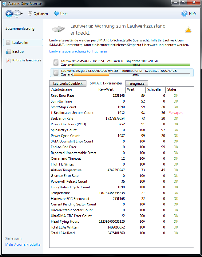

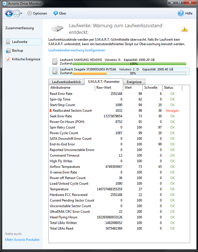

siehe reallocated sector count. beschissenerweise ist die platte 1/3 so alt wie die andere :-)
wie hoch schätzen die profis das baldige ausfallrisiko ein bzw wie lange habe ich zeit um für ersatz zu sorgen?
oder schlägt hier acronis falschen alarm - schließlich liegt der wert mit 98 ja noch deutlich über dem schwellwert (wohingegen der RAW-Wert mir schon zu denken gibt...)
1.632 Wiederzugewiesene liegen natürlich unter dem Warnschwellwert von 36, hier sind wohl noch ca. 368 bis 868 Reservesektoren vorhanden, der Ersatzt sollte Zeitnah erfolgen, da die Platte bereits manifeste massive Probleme hat ist jederzeit mit einem Totalversagen zu rechnen.
