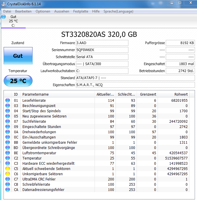

Janik2009 schrieb:
Ups, da muss ich zugeben, in der Hinsicht hatte ich eigentlich geplant.. Danke für die Aufklärung!
Gut das wird drüber gesprochen haben, dem Irrtum unterliegen ja leider viele Anwender und es ja auch bequemer wenn scheinbar alles vollautomatisch geht.

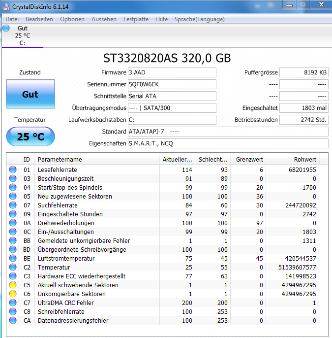

Janik2009 schrieb:
In der Tat, weder C5 noch C6 haben sich verändert, noch immer jeweils eine 8 in der Spalte Raw Values. Vielleicht habe ich ja wirklich Glück und weder Daten noch Hoffnung müssen den Löffel abgeben :D
Die Chancen stehen dann wirklich gut, Garantie gibt es aber keine.
Es könnte sogar sein, dass am Ende nur ein physikalicher 4k Sektor wirklich betroffen ist, die FW aber in alter Tradition die Sektoren in Einheiten von 512 Byte angibt und daher um den Faktor 8 höher. Das weiß ich aber nicht, sollte die Werte aber immer zufällig Vielfache von 8 sein, liegt der Verdacht zumindest nahe.
Janik2009 schrieb:
Alles klar, am Montag geht's los! Ob Truecrypt was dran macht, werde ich wohl auch wenn dann am Montag oder in ferner Zukunft sehen, wenn plötzlich vereinzelt Videos oder Bilder korrupiert sind.
Da dürften aber dann nur maximal 8 Dateien betroffen sein, sonst wären wir beim Thema Slient Data Corruption, was bei Heimanwender HW immer mal vorkommen kann. Wenn Du bisher damit keinen Ärger hattest, dürfte es jetzt aber auch nicht der Fall sein. Ohne TC zu kennen würde es mich trotzdem schwer wundern, wenn es an dem normalen Verhalten beim Versuch einen schwenden Sektor zu lesen, etwas ändern würde und das ist nun einmal, dass Du dann vom Explorer einen Fehler gemeldet bekommst und die Datei nicht kopiert wird. Wenn Du auch Archive (zip, rar, 7z) auf der Platte hast, dann lass die überprüfen, da lassen sich Fehler gut und schnell erkennen.

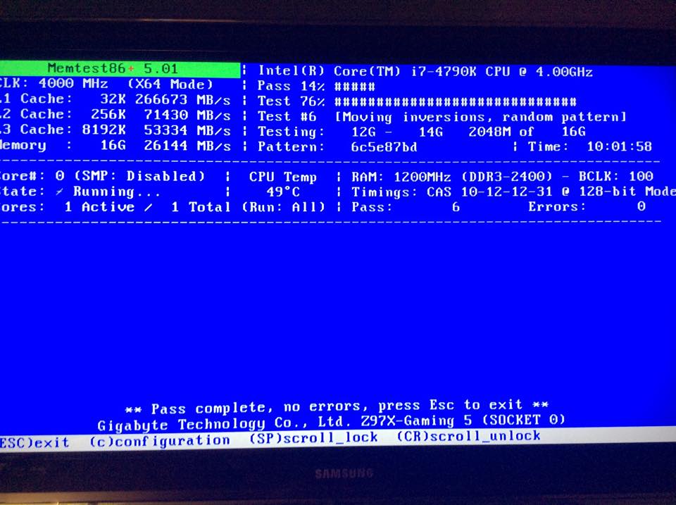

Okay, also sollte ich auch den RAM als mögliche Fehlerquelle in Betracht ziehen. Wie schon geahnt habe ich natürlich kein ECC-Ram, ich kann mir ja gerade mal ne neue Festplatte leisten... Ganz schön teuer die Dinger.
Ja zumal das bei Intel nur im Verbindung mit Serverchipsätzen also auch eEntsprechenden Boards und CPUs genutzt genutzt werden kann. Das ist aber dann eher für die Leute, deren Daten wirklich nicht korrupt werden sollen, wobei der Aufwand da wie gesagt bis zum Mainframe gesteigert werden kann, um das Risiko immer weiter zu minimieren.
Da muss jeder für sich eine Grenze ziehen, aber beim RAM würde ich immer anfangen, zumindest mal mit einem ordentlichen RAM Test, damit wenigstens keine Hard-Errors vorhanden sind, die findet Memtest86+ recht zuverlässig. Wenn das schon Fehle meldet, kann man fast sicher sein früher oder später korrupte Dateien zu haben. Soft-Errors, also die spontan im RAM gekippten Bits kann man damit nicht ausschliessen, da hilft nur ECC RAM und eine entpsrechende Plattform, das ist aber vor allem für die Rechner die lange durchlaufen wichtig. Meinen Heimserver habe ich auf einem HP N54L aufgebaut, weil der ECC RAM hat und dauernd durchläuft und da alle OS auch immer sonst unbelegtes RAM als Diskcache nutzen und beim Kopieren alles übers RAM geht, ist da das Risko auch größer. Man lädt heute eine Datei und sie steht im RAM. Lädt man die Datei später wieder, so kommt sie u.U. aus dem RAM und nicht von den Platten, hat dort also lange gelegen und war damit einem entsprechend hohen Risiko ausgesetzt, dass auch mal ein Bit in dem RAM Bereich gekippt ist und schon bekommt man eine korrupte Datei geliefert, obwohl die Datei auf der Platte heil ist.
Janik2009 schrieb:
Dann werde ich höchstwahrscheinlich in nächster Zeit mal den RAM-Test laufen lassen.
Das sollte man bei Gelegenheit machen, ich mache und empfehle es immer vor den Inbetriebnahme eines Rechners die RAMs zu testen und auch nach jedem Umbau. Aber spätestens wenn man mit korrupten Dateien konfrontiert wird, ist das eigentlich Pflicht und meist finden sich dann dabei auch RAM Fehler.

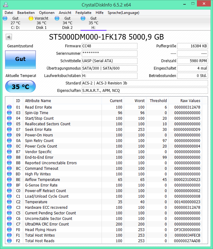

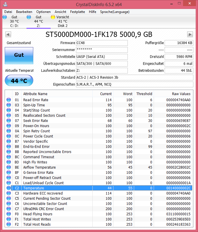

Janik2009 schrieb:
Also meine Seagate-Platte listet also End-to-End-Errors auf.
Ja, das ist mehr als die meisten Consumer Platten machen.
Janik2009 schrieb:
Wenn ich richtig verstanden habe also Fehler, bei denen das, was es zu schreiben galt, nicht bei der Festplatte angekommen ist, oder fehlerhaft angekommen ist.
Das sind Fehler auf den internen Datenpfaden, also wenn die Platte erkennt, dass sich Daten innerhalb ihrer Elektronik verändert haben, z.B. als sie im Cache lagen. Das hat nichts mit dem Medium oder der Übertragung zu tun, die Übertragungsfehler werden im Attribut C7 vermerkt und die führen auch nicht zu korrupten Daten, da die Übertragungen wiederholt werden.
Bei SATA wird jede übertragene Paket, FIS genannt, mit einer CRC Versehen, egal ob Daten oder Befehle übertragen werden. Ein Daten FIS kann bis zu 8196Bytes Nutzdaten übertragen und wenn dabei ein Fehler, kann die Platte das erkennen, dabei könenn Daten also nicht korrupt werden, allenfalls wenn wenn es beim Schreiben passiert und die Übertragung dann komplett gestört ist (z.B. das SATA Kabel gfällt ab), aber das ist dann wie ein Abziehen beim Schrieben und dürfte das ganze Filesystem betreffen. Dagegen ist NTFS aber recht gut genützt, zumindest seine Metadateien und dann sollte sich auch keiner über Datenverlust wundern. Aber das ist hier ja nicht der Fall.
Janik2009 schrieb:
Sozusagen beim Weg vom einen Ende zum anderen Ende irgendwas schief gelaufen ist.
Wobei eben die beiden Enden nicht die Platte und der PC sind, sondern sich auf der Platine des Laufwerks befinden, praktisch wären das ein paar cm von Contrller der HDD zum Cache RAM und zurück, allenfalls noch zu einem anderen Chip der dort ebenfalls mit den Daten zu tun hat.
Janik2009 schrieb:
Und mein Grenzwert ist 99, laut CyrstalDiskInfo, während ich aber 100 Fehler habe. Bin ich damit nicht schon über dem Limit? Und als wie gefährlich muss ich diese End-to-End Errors verstehen?
Nein, wie Inzersdorfer schon geschrieben hat, ist die Anzahl der Ereignisse/Fehler sind in der Spalte Rohwert sichtbar und die ist da bei Dir 0. Der Aktuelle Wert geht von einem Ausgangswert aus runter je "schlechter" der Controller den Zustand interpretiert und sollte den Grenzwert nicht Erreichen oder gar Unterschreiten. Wie immer gibt es auch bei S.M.A.R.T. Werten Ausnahmen, gerade bei den Werte für Temperaturen steht der korrekte Wert bei einigen HDDs direkt auch im Aktuellen Wert, bei anderen im Rohwert und der Aktuelle Wert ist dann z.B. 100-Temperatur.

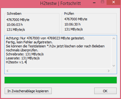

Janik2009 schrieb:
Da ich ja bereits den Test von HD Tune über 6 Stunden habe durchlaufen lassen und mehrmals zufällig versucht habe, auf Daten zuzugreifen, sich daraufhin die smart-Werte C5 und C6 nicht verändert haben, kann ich also mit einer gewissen Wahrscheinlichkeit davon ausgehen, dass es hoffentlich kein mechanischer Fehler ist.
Ja und ich würde sogar von einer guten Wahrscheinlichkeit ausgehen.

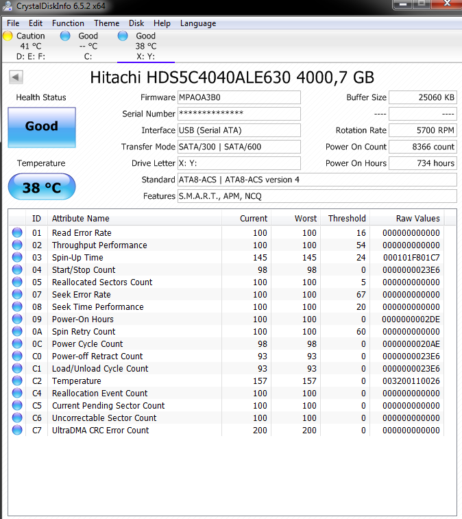

Das scheint mir da um Zuordnungseinheiten oder den Clustersize des Filesystems zu gehen und das hat nur in sofern damit zu tun, als dass man den nicht kleiner als die Sektorgröße wählen sollte. Die meisten Hersteller der USB Gehäuse und auch die Computerzeitschrift hüllen sich bei dem Thema komischerweise sehr in schweigen, dabei dürfte sehr viele User zuhause USB Platte mit so einer 4k Sektoremulation haben und das erst bemerken, wenn es ein Problem mit dem Gehäuse gibt und sie die Platte dann mal ausbauen.

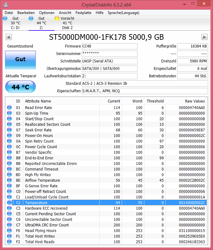

Janik2009 schrieb:
Die cmd spuckt mir ebenfalls die gleichen Daten aus.
Deine beiden externen 3TB stecken in Gehäusen mit 4k Emulation. Sollte es mal Probleme mit einem der Gehäuse geben, steht die Chance sehr gut noch an die Daten zu kommen wenn Du die Platte in das andere Gehäuse steckst. Sie sind dagegen Null, wenn Du die Platten dann einfach intern an SATA in einem PCs anschliesst.
Janik2009 schrieb:
Sprich wenn ich das richtig verstanden habe, könnte ich ohne passendes Gehäuse der Externen an meine Daten garnicht mehr ran?
Richtig, das passende Gehäuse wäre dann aber das der jeweils anderen Platte.
Janik2009 schrieb:
Auch durch komplettes formatieren nicht?
Nach dem Formatieren kommt man sowieso nicht mehr an die Daten, oder nur über ein Recoverytool, aber da kenne ich keines welche mit dieser 4k Emulation umgehen kann, also Daten retten kann, wenn diese nun nicht mehr vorhanden ist.
Nach einem Umbau auf intern oder ein Gehäuse ohne 4k Emulation kannst Du die HDD aber neu partitionieren, neu formatieren und wieder normal nutzen, nur gehen eben alle Daten verloren und das geiche gilt, wenn Du sie dann wieder in ihr/ein Gehäuse mit der 4k Emulation packst. Die Platte weiß davon auch gar nichts, für die ist der Wechsel keim Thema, die Daten gehen aber jedesmal verloren, da man eben jedesmal nach dem Wechsel neu Partitionieren und Formatieren muss um die Platte nutzen zu können. HDDs wissen ja auch nichts von Partitionen, das ist alles nur eine logische Einteilung von deren Speicherplatz. Die HDDs wie auch die SSDs bieten nur eine bestimmte Anzahl an adressieren LBAs an, zu je 512 Bye und bei den neuen 4kn Platten dann zu je 4096 Byte und genau das macht auch diese 4k Sektoremulation, die tut so, als wenn die Platte pro LBA eben 4096 Byte speichern würde. An USB ist das kein Problem, bei internen SATA Platten aber schon, da dort seid den ersten HDDs immer 512 Byte pro Sektor verwendet wurden und überall die Gefahr besteht, das eine Routine iim BIOS, Treiber oder Betriessystem einfach 512 Byte annimmt statt zu schauen wie viele es wirklich sind. USB ist dagegen so neu, da hat man gleich besser aufgepasst.

[...] aber beim RAM würde ich immer anfangen, zumindest mal mit einem ordentlichen RAM Test, damit wenigstens keine Hard-Errors vorhanden sind, die findet Memtest86+ recht zuverlässig. Wenn das schon Fehle meldet, kann man fast sicher sein früher oder später korrupte Dateien zu haben.
Dann sieht es bei mir ja relativ gut aus, in der Hinsicht, dass wenigstens mit dem RAM alles passt. Memtest spuckt auch nach 10 Stunden und 6 Passes keinen Error aus.
Ahh okay, also endeffekts auf den letzten paar (centi)Metern tritt der Fehler auf. Alles klar, wieder etwas dazu gelernt :D
Inzersdorfer schrieb:
Der Aktuelle Wert ist ein Zustandswert vergleichbar mit Prozenten wobei der optimale Wert 100, 200 oder 253, je nach Hersteller und Modell, ist. Die Anzahl der Ereignisse/Fehler sind in der Spalte Rohwert sichtbar.
Holt schrieb:
Nein, wie Inzersdorfer schon geschrieben hat, ist die Anzahl der Ereignisse/Fehler sind in der Spalte Rohwert sichtbar und die ist da bei Dir 0. [...] Wie immer gibt es auch bei S.M.A.R.T. Werten Ausnahmen, gerade bei den Werte für Temperaturen steht der korrekte Wert bei einigen HDDs direkt auch im Aktuellen Wert, bei anderen im Rohwert und der Aktuelle Wert ist dann z.B. 100-Temperatur.
Aha, das erklärt so einiges. War schon etwas verwundert, warum zum Beispiel meine kaputten und schwebenden Sektoren in den raw values aufgelistet wurden, während die Temperatur zum Beispiel jedoch direkt in der ersten Spalte stand. Etwas inkosequent...
Wow. Einerseits bin ich gerade ein wenig darüber schockiert, dass ich im eigentlichen Sinne gar keine Möglichkeit habe, meine Platte im PC zu nutzen. Andererseits natürlich das Glück habe, 2 Gehäuse zu haben. Finde ich irgendwo auch etwas frech, dem Endnutzer das vorzuenthalten - so was habe ich in keiner Anleitung gelesen, dass ich die nicht intern nutzen kann. Aber danke für den Input, hätte mich die Tage sonst wahrscheinlich mächtig gewundert...
Das sieht doch gut aus, Hart-Errors dürfte das RAM nicht haben und übertriebene Angst vor Datenkorruption musst Du damit nicht haben.

Janik2009 schrieb:
Besteht denn die Chance, dass ich meine Festplatte wieder als sicher einstufen kann?
Durchaus, die Ursache der schwebenden Sektoren ist ja nun einmal so einfach nicht zu erkennen.
Janik2009 schrieb:
Also gibt es scheinbar eine Möglichkeit, die schwebenden und die kaputten Sektoren zu reparieren?
Reparieren kann man schwebende Sektor nicht, die Daten die dort gestanden haben, können nicht mehr gelesen werden und sind daher verloren. War die Ursache aber eben kein Defekt der HW, also des Plattern an der Stelle, so werden die neu dort geschriebenen Daten dann wieder korrekt gelesen und es liegt kein HW Fehler vor.
Janik2009 schrieb:
Mir würde es ja schon reichen, wenn sie einfach deaktiviert werden. Vielleicht ein bisschen weniger Speicher aber keine Problemsektoren mehr.
Reservesektoren sind extra vorhanden, bei deren Nutzung sinkt die Kapazität nicht.
Janik2009 schrieb:
Gibt es dazu auch Programme, die mir dabei helfen?
Jedes welches die schwebenden Sektoren überschreibt.

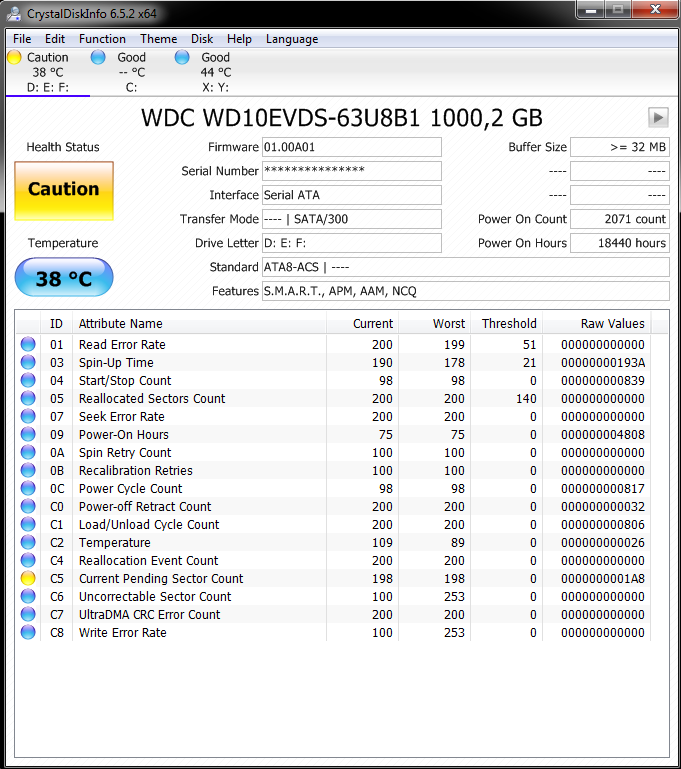

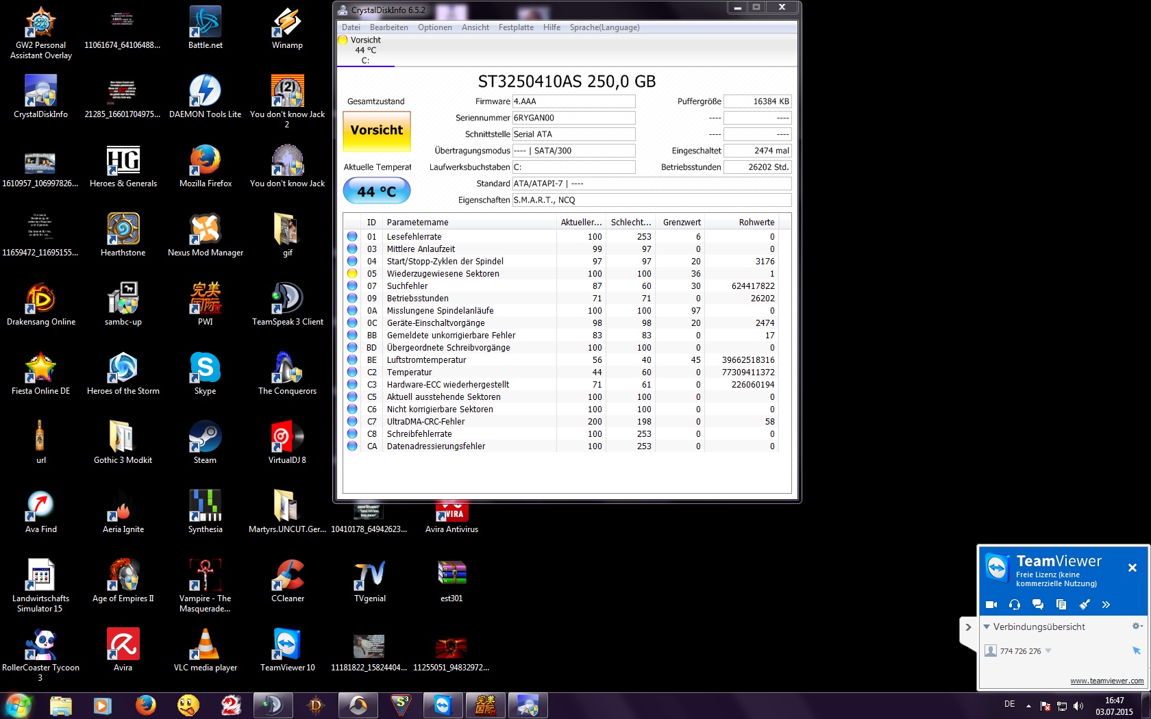

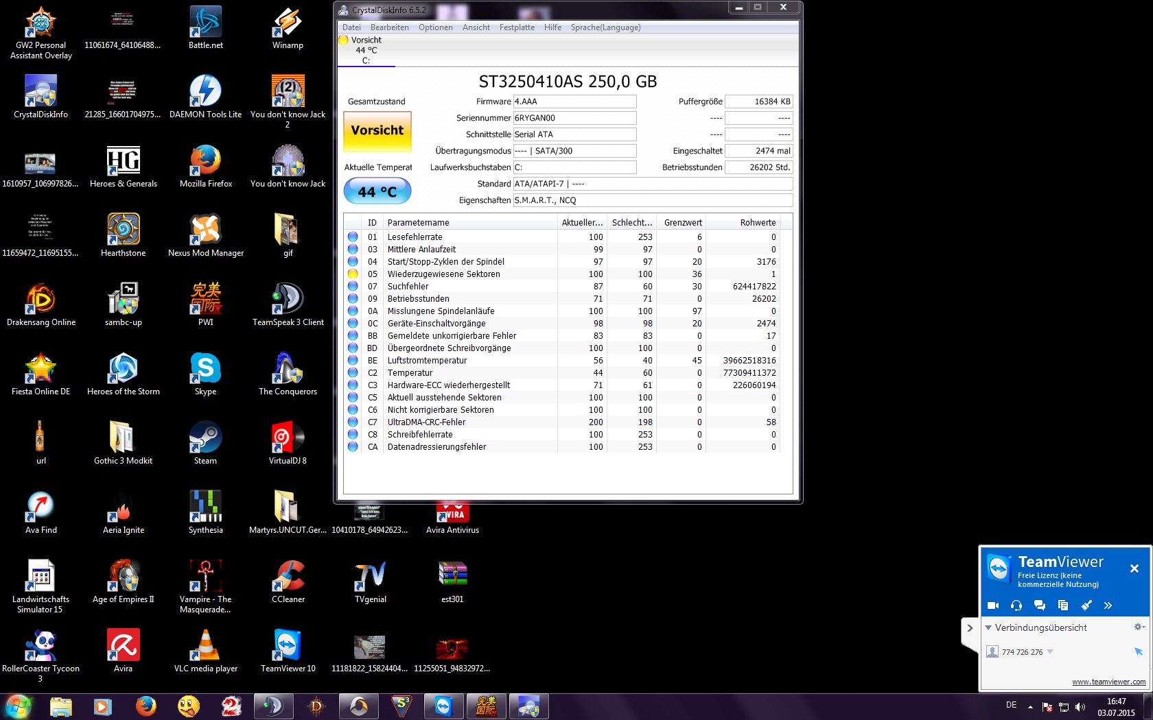

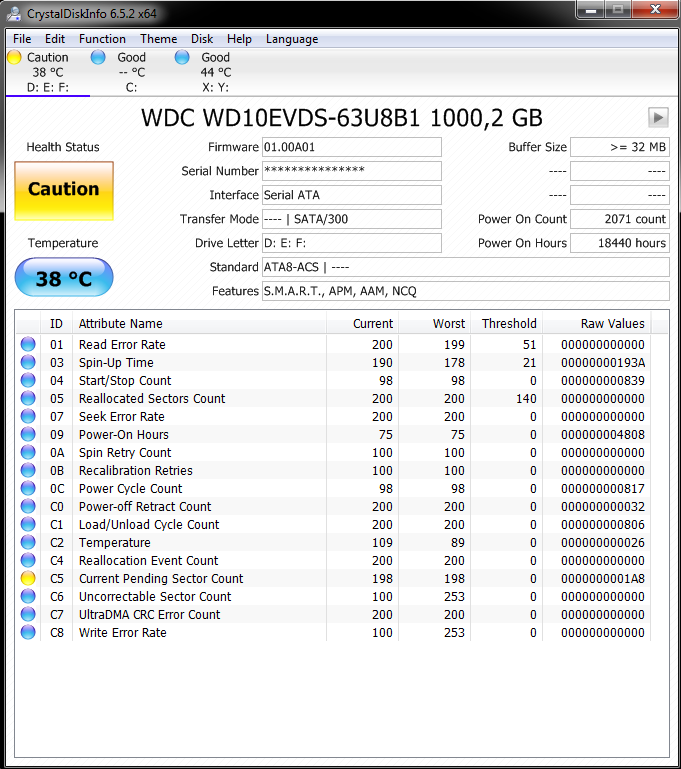

hallo habe ein problem,
brauche mal eure meinung zu diesen werten? ich verstehe die rohwerte nicht
Was verstehst du daran nicht?
0 Lesefehler/ 0 Abweichungen der mittleren Anlaufzeit/ 3.176 Start-Stops/ 1 defekter Sektor der durch einen Reservesektor ersetzt wurde/ 0 Suchfehler bei 624.417.822 Suchvorgängen/ 26.202 Betriebsstunden/ 0 mißlungene Spindelanläufe/ 2.474 Einschaltvorgänge/ 17 Mal konnte bei einem Lesevorgang die Fehlerkorrektur nicht korrigieren/ 0 Schreibfehler/ 44° Temp aktuell, max. 60° (das ist schlecht!)/ 226.060.194 Mal arbeitete die Fehlerkorrektur (ist ja bei jedem Lesevorgang aktiv !)/ 0 schwebende Sektoren/ 0 nicht korrigierbare Sektoren/ 58 UDMA-CRC Fehler, die kommen üblicherweise von einem lockeren oder defekten SATA Datenkabel/ 0 Schreibfehler/ 0 Datenadressierfehler.
naja wegdem gelben punkt bei c 5, machte ich mir gedanken, ob der auch mal blau wird

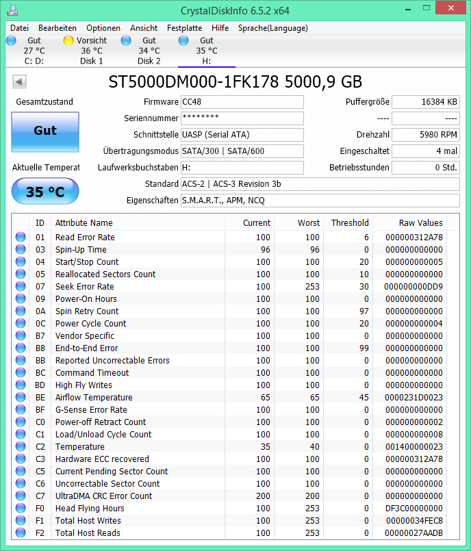

Janik2009 schrieb:
bevor ich groß mit kopieren anfange, fragen, ob die smart-Werte der Festplatte passen.
Die ist neu und die Werte sehen auch so aus. Neue Datenträger, auch Festplatten, werden bei mir mindestens einmal mit h2testw getestet, dann schau ich noch einmal auf die Werte, bevor ich denen Daten anvertrauen. Mann sollte bei so großen Platten ein paar Dutzend MB bis so 1 GB weniger auswählen als vorgeschlagen wird, da die Metadateien des Filesystem bei großen Volumen schneller wachsen als heise es damals erwartet hat (das Tool ist ja auch schon alt und nur für USB Sticks gedacht), da sonst am Ende der Platz ausgeht, was zu einem entsprechenden Schreibfehler führt.
Das ist nur ein kleiner Burn-In Test, es Leute die das weitaus intensiver betreiben, aber ich habe ja schon allen wichtigen Daten genug Backups.

Bei meiner alten WD Eco Green 1TB hat sich seit gestern ein Problem entwickelt. Mitten beim regulären spielen und Skype wurde der Rechner schlagartig sehr ruckelig, hat angefangen rumzulahmen und es hat Minuten gebraucht um selbst simple Ordner zu öffnen, bzw. Firefox zu starten. Erst war meine Vermutung der Prozessor, doch dessen Taktung, Stromzufuhr, Temperatur etc. verhalten sich im Normalbereich (taktet auf 3,6GHZ und hält sich zwischen 30-40°C).
Daher meine Vermutung, dass die Platte durch Überhitzung oder ähnliches einen Schaden bekommen hat. Hier mal die DiskInfo Werte:
Was mir ebenso aufgefallen ist, ist eine starke Verzögerung beim Aufbau von Webseiten bzw. dem Start von Software (so braucht z.B. Steam ca. 20 Sekunden bis erstmal die Version verifiziert wird während es vorgestern keine 5 Sekunden nach dem Klick verifiziert und gestartet ist).
Ebenso wird beim hören von Musik auffällig, dass die Lieder ruckeln und haken, egal ob sie mit Media Player oder VLC abgespielt werden. Das Programm bleibt jeweils immer 2-4 Sekunden hängen und beim Versuch vor oder zurückzuspulen im Lied friert das Programm manchmal fest für einen kurzen Moment
Bevor ich einfach blindlings das Ding wegwerfe, wollte ich lieber um Rat fragen welche Macken aus den Werten gelesen werden können.
PS: Zur Ergänzung, X und Y sind die zwei Partitionen meiner externen und C ist meine Windows-SSD. Wieso dort die Temperatur nicht angezeigt werden kann, ist mir selber nicht ganz klar.
Die HHD hat 424 schwebende Sektoren, also Sektoren die der Controller nicht mehr lesen kann. Er versucht es dann diese doch noch zu lesen indem er sie wiederholt liest, was dann die Verzögerungen bewirkt und gibt es erst auf, wenn der Timeout erreicht ist. Der müsste bei der Green 14s sein. Wenn es so viele schwebende Sektoren gibt, könnten durchaus andere Sektoren ebenfalls schon Probleme machen, aber dann noch gelesen werden können und damit wird der Rechner eben jedes mal langsam, wenn die HDD so einen Sektor liest und das mehrfach tun muss bis es geschafft ist.
Eine Backup der Daten hast Du hoffentlich, wenn nicht besorge Dir eine USB Platte und kopiere alle wichtigen Dateien dort drauf. Beobachte die S.M.A.R.T. Werte regelmäßig, denn wenn sich der Zustand einer HDD schnell massiv verschlechtert, ist ein baldiger Ausfall wahrscheinlich. Nach dem Erstellen des Backups kannst Du dann auch mal ein chkdsk /b auf D: E: und F: laufen lassen und schauen ob die schwebenden Sektoren verschwunden sind und es ggf. wiederzugewiesene Sektoren gibt. Aber erste wenn alle Daten gesichert sind, es könnte das letzte sein, was die HDD im Leben noch macht.
Chkdsk war gestern schon dran nachdem der Rechner Windows-Updates installiert hatte als ich ihn bei der Ruckelei neugestartet hab.
Backups hab ich bereits gemacht Mir wurde auch "western digital lifeguard diagnostic" empfohlen. Ist das auch brauchbar zur Reparatur?
Liegt denn viel Windows auf der HDD? Das ist ja nicht die Systemplatte, C: scheint ja auch einer SSD zu liegen. Poste mal den Screenshot von CDI für C: und auch die 3. Platte, sollte es eine interne HDD sein.
Welchen Parameter hast Du geraden bei chkdsk genommen? /f reicht nicht, /r muss es mindestens sein und bei /b werden wirklich alle Sektoren geprüft, auch solche die das Filesystem selbst schon als defekt ausgeblendet hat.
C hat zum einen Windows, zum anderen auch (für veringerte Ladezeiten) Guild Wars 2 installiert.

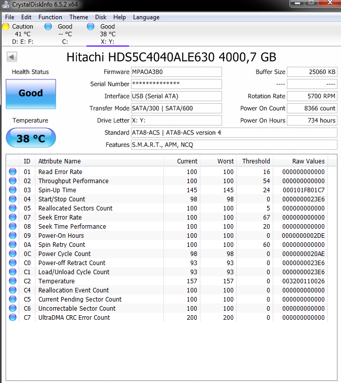

X und Y sind reine Datenfresser, die gehören zu einer 4TB Touro Festplatte auf welcher ich Backups und andere große Daten drauf lagere, z.B. ISOs und auch mal Spiele rüberkopiere, die ich momentan nicht spiele, um Platz zu schaffen.

Fange jetzt mit dem Kopieren der gesamten Daten an und hoffe, dass keine Fehler auftreten. Melde mich auf jeden Fall noch mal, egal welchen Ausgang es nimmt!
Wünsche noch einen schönen Sonntag Abend,
Janik
Alles wunderbar, es gibt keine Fehler und das sollte hoffentlich so bleiben.
ist diese Festplatte noch zu gebrauchen? Sie macht im täglichen Betrieb keinerlei Probleme!
Sind das vielleicht Auslesefehler von CDI?
