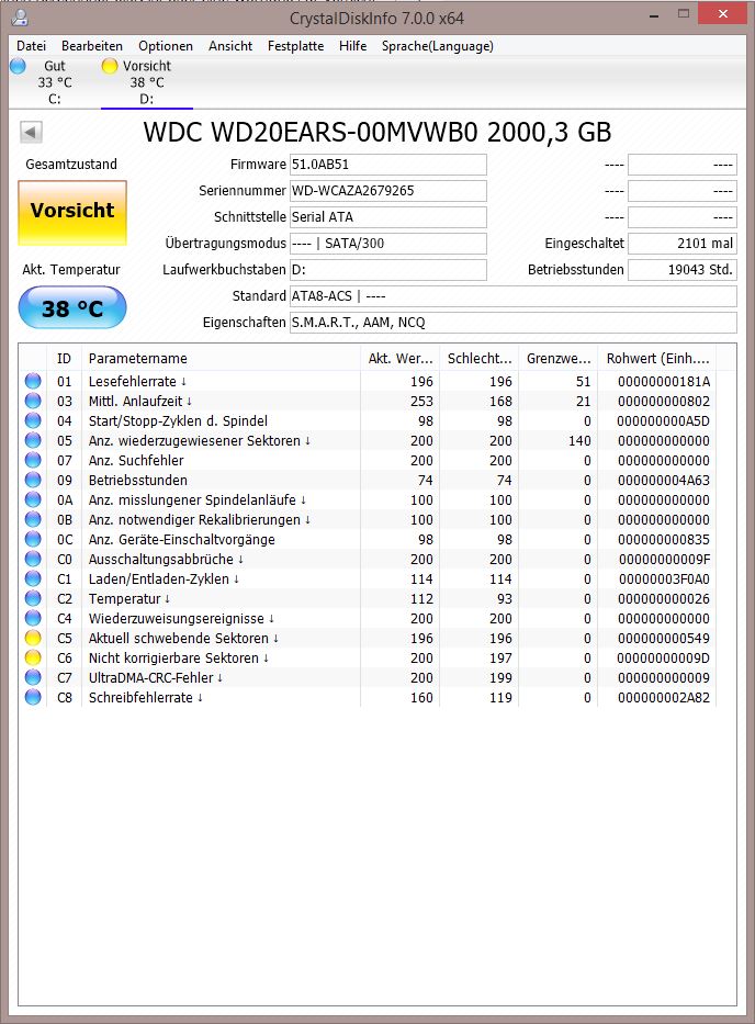

Ja, Festplatte grundsätzlich also okay aber was hat es nun mit den UltraDMA CRC Fehlern auf sich, liege ich da mit meiner Annahme richtig? Muss ja einen Grund haben, wieso die Platte so Zicken macht. Geräusche sind übrigens auch normal.

Jup liegt idR am Kabel. Kann aber auch am Controller liegen. Aber zu 99% ist es das Kabel. Einfach mal im Auge behalten ob die Werte steigen wenn ja Kabel tauschen und erneut beobachten.
- Sep. 2006
- 11.162
Danke dir. Ist ein Notebook und der Connector fest auf dem Mainboard, da kann ich wohl nix machen. Die Festplatte macht je bereits Probleme, da wird eine andere wohl auch nicht helfen.

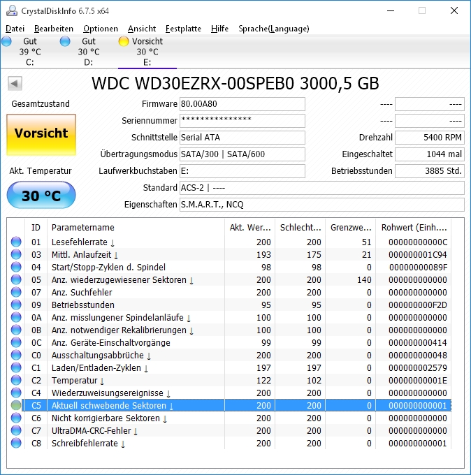

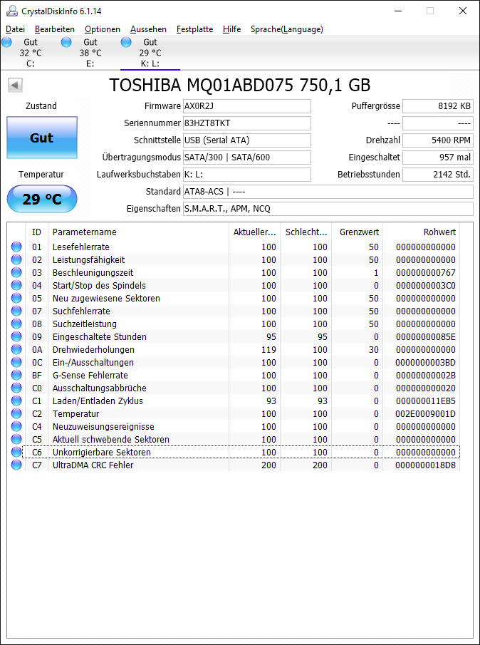

Holt schrieb:Beide sind in Ordnung, bei der dritten von der es keinen Screenshot gibt, ist aber eine Warnung zur Vorsicht vorhanden.
Jup ist mir bzw meinem Kumpel bewusst
So ist es, denn Schwebende Sektoren sind Sektoren deren Daten nicht mehr zur ECC passen. Da die korrekten Daten nicht mehr feststellbar sind, gibt die Platte statt falscher Daten einen Lesefehler als Antwort wenn man versucht diese zu lesen. Das kann auch anderen Gründe als defekte Oberflächen haben, z.B. einen Stromausfall während eines Schreibvorgang der dazu führt, dass eben nicht die ganze Daten plus der neuen ECC geschrieben wurden oder wegen eines Stoßes oder Vibrationen ist der Kopf beim Schreiben aus der Spur gekommen und hat Daten auf der Nachbarspur überschrieben. Ausschaltabbrüche, also unerwartete Spannungsabfälle als die Köpfe gerade nicht geparkt waren, gab es ja bei der HDD auch schon einige. Außerdem ist das nur eine Green, die hat keine Techniken um mit Vibrationen umgehen zu können.
Die Controller merken sich die schwebenden Sektoren und prüfen die Daten nach dem erneuten Schreiben auf diese Sektoren, dann verschwinden diese einfach oder werden eben durch Reservesektoren ersetzt.
Es sind recht viele schwebende Sektoren, wenn nicht Vibrationen die Ursache sind, etwa von eimem Bass in der Nähe, dann dürfte es ein Hinweis auf ein baldiges Ende sein. Ein Backup der wichtigen Daten auf einem anderen Datenträger hast Du hoffentlich? Wenn nicht, dann ändere das schnellstens. Danach könntest Du ein chkdsk/b D: ausführen und schauen ob die schwebenden Sektoren dann weg sind und wie viele wiederzugeweisene Sektoren es dann gibt. Wenn die Platten schon fast am Ende ist, dann könnte sie dabei auch den Geit aufgeben, also vor die Daten sichern!
