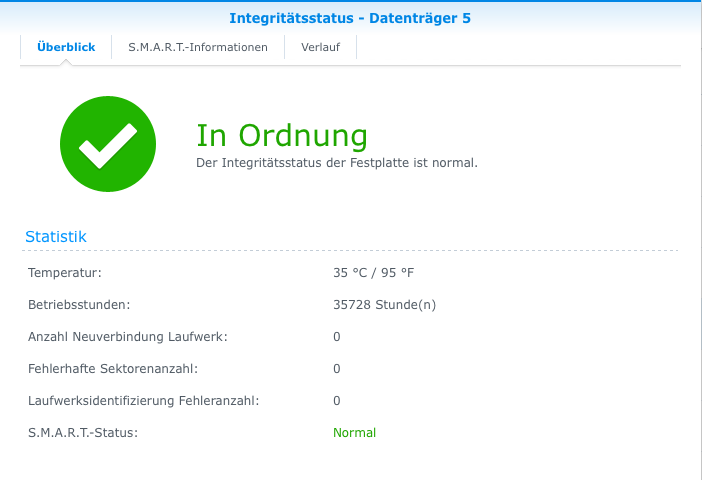

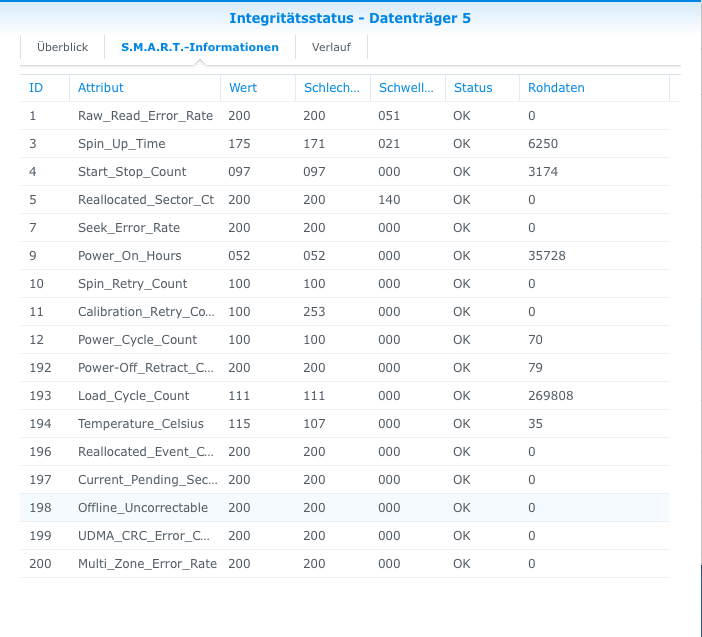

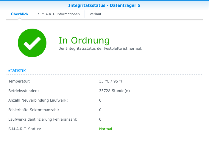

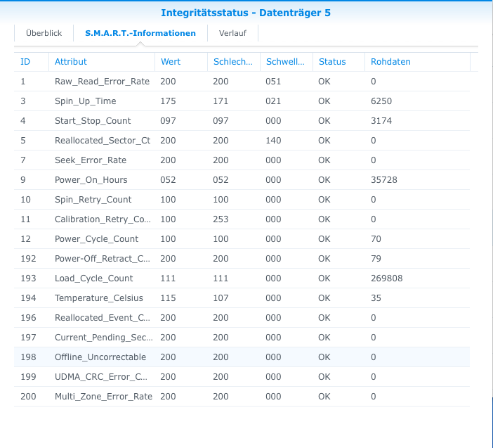

Hallo zusammen
Ich bin mir unschlüssig ob ich meine 2 TB WD Green aus meinem NAS Austauschen soll. Die S.M.A.R.T Werte sehen eigentlich gut aus ( laut DSM)
Ich finde die 35 ( 4 Jahre 24/7) Betriebsstunden langsam bedenklich, ich habe Greens bei mir die gleich alt sind und weniger Betriebsnudel haben aber bereits das zeitliche gesegnet haben.
Sollte sie unerwartet das zeitliche segnen ist es nicht so schlimm die dauen habe ich gesichert, es braucht dann einfach mehr aufwand um die Freigabe wieder zu erstellen usw.:freaky:
Besten dank für eure Hilfe
Die Green ist weder für Dauerbetrieb ausgelegt, noch für den Betrieb in einem NAS. Freu dich, dass die überhaupt solange gehalten hat, aber ersetze sie lieber gegen eine andere Platte.
