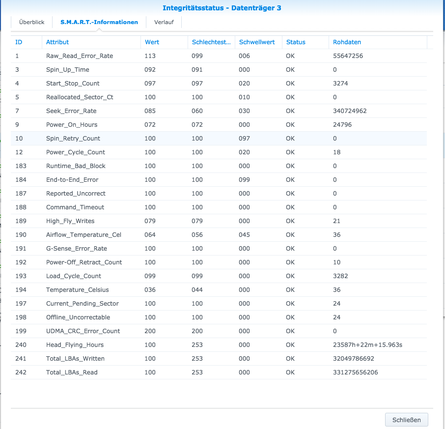

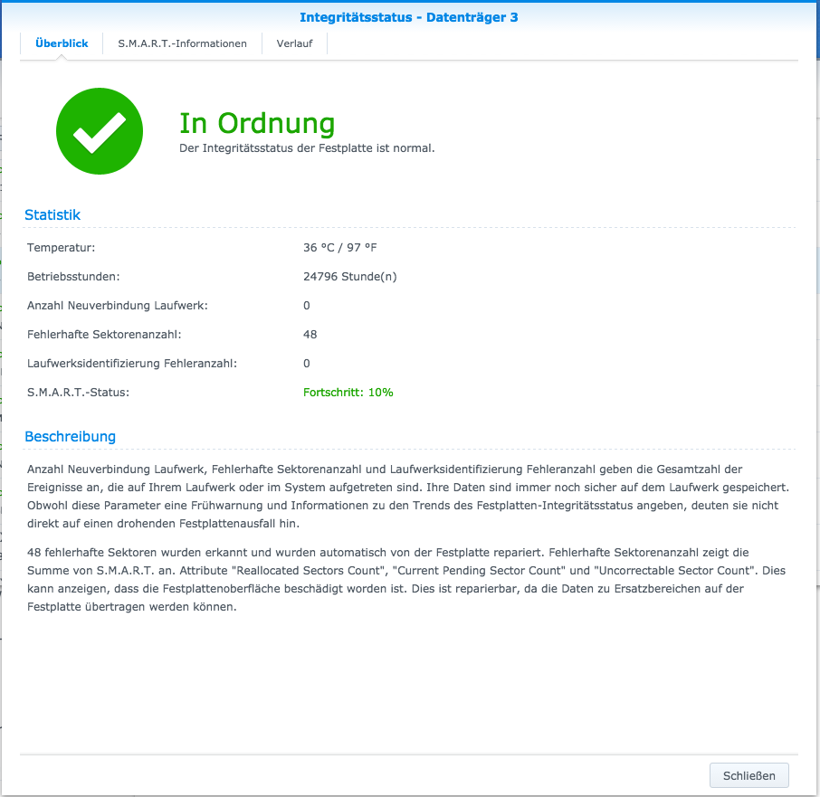

Ein täglicher S.M.A.R.T. Kurztest ist nicht das gleiche wie ein Blick auf die S.M.A.R.T. Werte und belastet die HDD, da dabei wirklich von der HDD gelesen wird, nur eben nicht die ganze Kapazität wie beim langen Test. Ich würde es eher nicht machen und nur die Werte beobachten.
Die Seagate hat 24 schwebende Sektoren die beim Selbsttest gefunden wurden. Fast 25.000 Stunden Dauerbetrieb sind für eine Seagate Desktop auch schon eine Menge und dann steckt sie ja auch noch mit anderen in einem Gehäuse, die sollte bald ersetzt werden, es sollte mich nicht wundern wenn sie nicht mehr sehr viel länger durchhält.

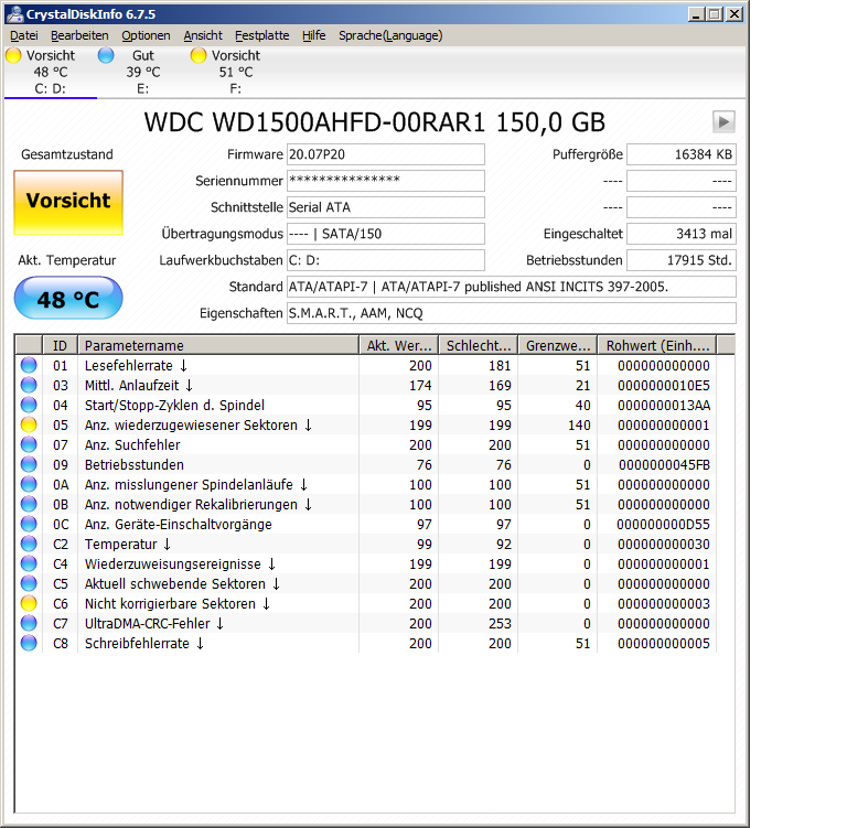

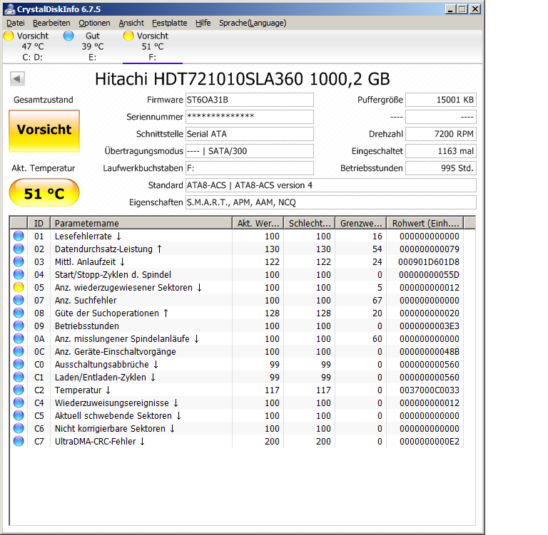

Hab hier zwei Festplatten älteren Semesters, bei denen man laut CDI Vorsicht walten lassen sollte:
Beide wurden gestern Low-Level-Formatiert und einem kompletten Surface-Scan unterzogen, was jeweils problemlos durchgelaufen ist. Was würdet ihr sagen, muss ich mir Sorgen machen?

Also Laufwerk F sollte ein bisschen mehr Frischluft bekommen den 51°C in einem Tower sind ein bisschen zu viel..

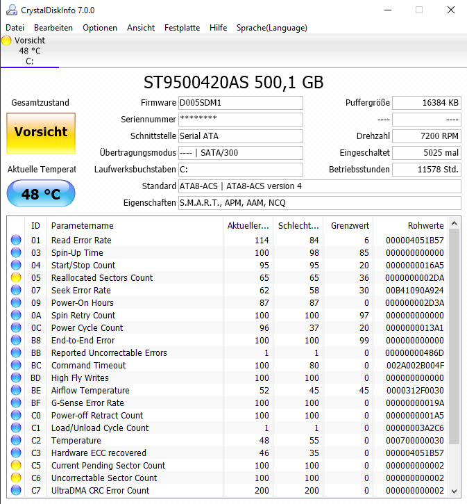

Ich glaube diese Frage kann dir niemand Beantworten, habe hier eine WD Green in betrieb die 25K Stunden auf dem Buckel hat und keine Probleme macht... deine haben ja 995 und 17000.
Du hast jetzt zwei Varianten:
1. Täglich backups der Daten Machen. (Dies ist immer zu empfehlen egal was das S.M.A.R.T sagt! und die HDD weiter nutzen.
2. HDD vernichten und neue kaufen.
Ja gut die 51° sind dem externen Gehäuse und der Dauerbelastung durch den Surface-Scan geschuldet. Wichtige Daten kommen in beiden Fällen sowieso nicht drauf, die WD läuft in meinem Experimentier-PC und die Hitachi war mehr so als Notfall-HDD gedacht für den Fall, dass eine meiner anderen Platten mal das zeitliche segnet. Meinst dafür taugt sie noch?
autoshot, 18 wiederzugewiesene Sektoren sind noch nicht so dramatisch, aber die HDD dürfte ja auch schon alt sein und HDDs sind eben nicht uneingeschränkt lagerfähig, die altern auch beim rumliegen und gehen dann irgendwann kaputt.
Bis auf 4 High-Fly Write ist alles bestens, aber wenn man kein ordentliches Backup seiner Daten hat, dann muss man sich immer Sorgen machen, zumal nicht nur HW-Ausfälle zu Datenverlust führen können.

730 wiederzugewiesene Sektoren, 180 Suchfehler; Die Platte sollte ersetzt werden (üblicherweise werden HDD ab einer dreistelligen Anzahl von Wiederzuweisungen ausgetauscht).

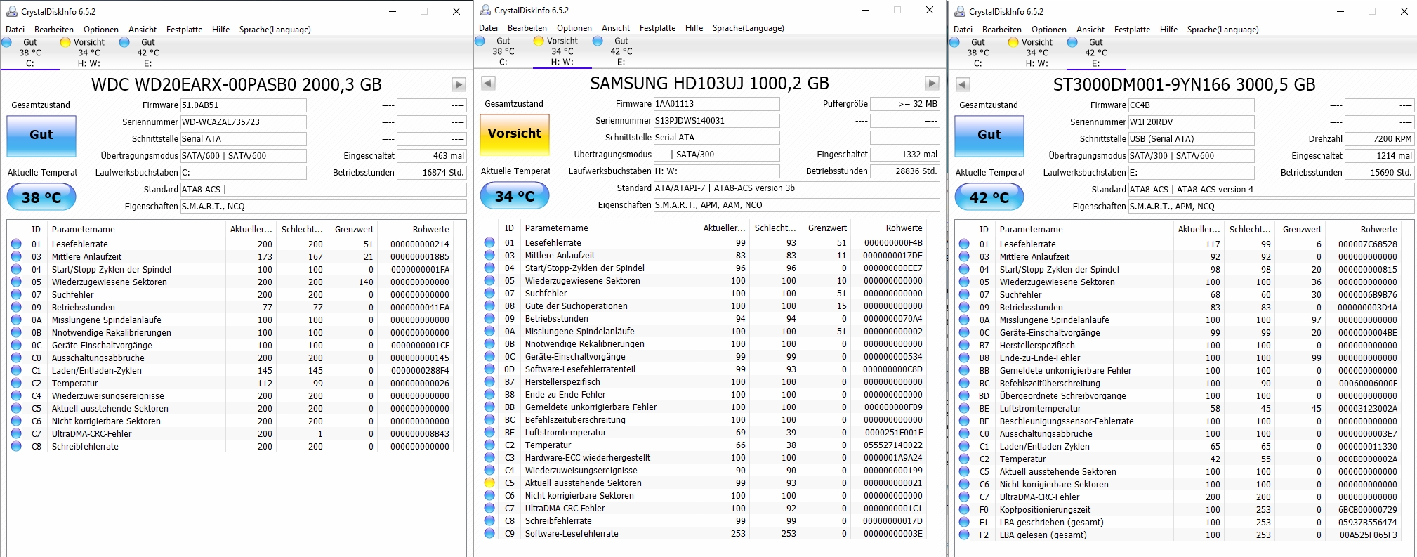

Hier mal ein Abbild meiner 3 Platten zu denen ich gerne wüsste wie es um sie steht:
Die Samsung hat 21 austehende Sektoren, was du dagegen machen kannst wurde von Holt, anderen und mir schon öffters geschrieben (Thread durchsuchen). Des Weiteren haben sowohl die Samsung als auch die WDC CRC Fehler --> SATA Kabel überprüfen/tauschen.
Dadruch könnte ein OS Freeze passieren aber das halte ich für eher unwahrscheinlich.
WD20EARX: 532 Lesefehler (alt); 35.651 CRC Fehler (alt); das ist eine Green und trotzdem wurde die Ø 36 h am Stück in Betrieb gehalten.
HD103UJ: 3915 Lesefehler; 2 Spin Retrys; 409 Wiederzuweisungsereignisse (bei 0 Wiederzugewiesenen Sektoren!); 33 schwebende Sektoren; 449 CRC Fehler (alt); 381 Schreibfehler.
ST3000DM001: 15 Command Timeouts.
Die HD103 einmal probeweise abgehängt lassen um zu sehen ob sich das auswirkt, eventuell dort installierte Programme dazu temporär auf eine der anderen Platten installieren.

Die Aktuellen Werte sind bei beiden aber in Ordnung, das Problem könnte in der Vergangenheit passiert und schon behoben sein. Ich würde damit warten und erst einmal beobachten ob bei den Platten die Rohwerte der Attribute C7 steigen, nicht das am Ende ein heiles Kabel durch ein defektes ersetzt wird.
Doch, denn bei Kommunikationsfehlern muss die Übertragung wiederholt werden und das führt genau dazu, denn Windows hängt solange, gerade wenn die Systemplatte betroffen ist, aber leider hängen auch gerne alle Diskzugriffe, wenn eine andere Platte das Problem hat.
Hier könnten auch die schwebenden Sektoren bei der Samsung eine Rolle spielen. Ich fürchte die Samsung wird bald ersetzt werden müssen und ich würde dann empfehlen bei 3 HDDs im Gehäuse NAS Platten statt einfacher Desktopplatten zu verwenden, denn die kommen besser mit den Vibrationen klar, die so viele HDDs erzeugen.
Schlupf_Guhl schrieb:
Sind die Teile in Ordnung?
Ja, aber was anderes nicht, denn:
Code:
 ==========[ BAY 1, SeagateST8000VN0002- xxx]
ID  Description                  RawValue       Value WorstValue Threshold Status
191 G-Sense_Error_Rate           [B]0x1d9[/B]          100   100        000       Good
[code=NAS-Platte #2]==========[ BAY 2, SeagateST8000VN0002- xxx]
191 G-Sense_Error_Rate           [B]0x241[/B]          100   100        000       Good[/QUOTE] Stehen die auf einem Rütteltisch oder ist da ein Bass in der Nähe oder wieso spricht der G-Sensor dauernd an und meldet zu harte mechanische Schocks/Stöße?
[QUOTE="Schlupf_Guhl, post: 19122101, member: 337649"]Sie erscheinen mir unglaublich.. lahm:hammer_alt:[/QUOTE] Das wunder mich nicht, denn beim Auslösen des Sensors dürften die erst einmal Pause machen um Schäden zu verhindern und auch sonst werden die Köpfe vermutlich ständig aus der Spur geworfen und müssen dann neu positioniert werden. Schau Dir mal das Video [URL=https://www.youtube.com/watch?v=tDacjrSCeq4]"Shouting in the Datacenter"[/URL] an, dann weißt Du was Vibrationen machen und wie wenig es dafür braucht.
Danke, ihr beiden :)
Als Laie hatte ich vermutet die mangelnde Geschwindigkeit käme wegen der Werte bei Raw_Read bzw. Seek_Error_Rate. Schonmal beruhigend, dass die Festplatten nicht defekt sind. Oder ist der G-Sense-Error-Count bereits ein Defekt? Zur Zeit verstehe ich ihn mehr ein Indiz für kommende Probleme, falls ich mich nicht weiter darum kümmern sollte..
Zur Erklärung: das NAS steht aktuell quasi auf dem Fußboden und wird wohl durch Fußverkehr (Vibrationen) gestört. Allerdings sollten da nicht wirklich viele Personen her gehen.. wobei.. die Festplatten laufen auch erst eine Woche (!).
