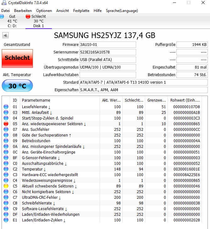

Habe hier eine externe Samsung S1 Mini, 250 GB, ca 7 Jahre alt.
Diese macht nun grosse Probleme. Wahrscheinlich Sektoren defekt. Kann man da noch was machen?

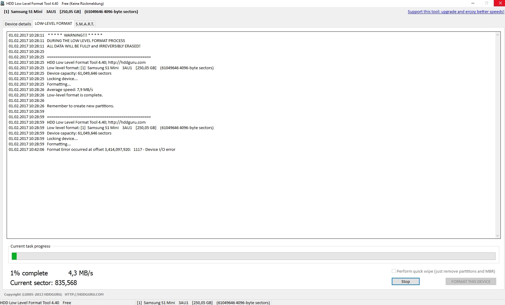

Beiliegend Screenshot von CrystalDiskInfo und Hard Disk Low Level Tool von HDDGURU.
Beim Formatieren bleibt das Programm und auch andere immer bei 1% stehen.
Platte wurde schon ein paar mal 'Schnellformatiert', Volumen gelöscht usw.

Die HDD kann weg die ist fertig.
Ja und zwar so viele, dass alle Reservesektoren verbraucht wurden. Außerdem hat der G-Sensor der Platte drei zu harte Stöße registriert und da der das nur im Betrieb machen kann, war sie dabei eingeschaltet. HDDs sind sehr empfindlich, gehe vorsichtig damit um! Von HGST gibt es dieses Video über die Empfindlichkeit und korrekt Handhabung von HDDs, mit dem Empfehlung wie die Umgebung aussehen sollte auf denen mit HDDs gearbeitet wird und sie weisen darauf hin, dass die Schäden sich auch erst später bemerkbar machen können.

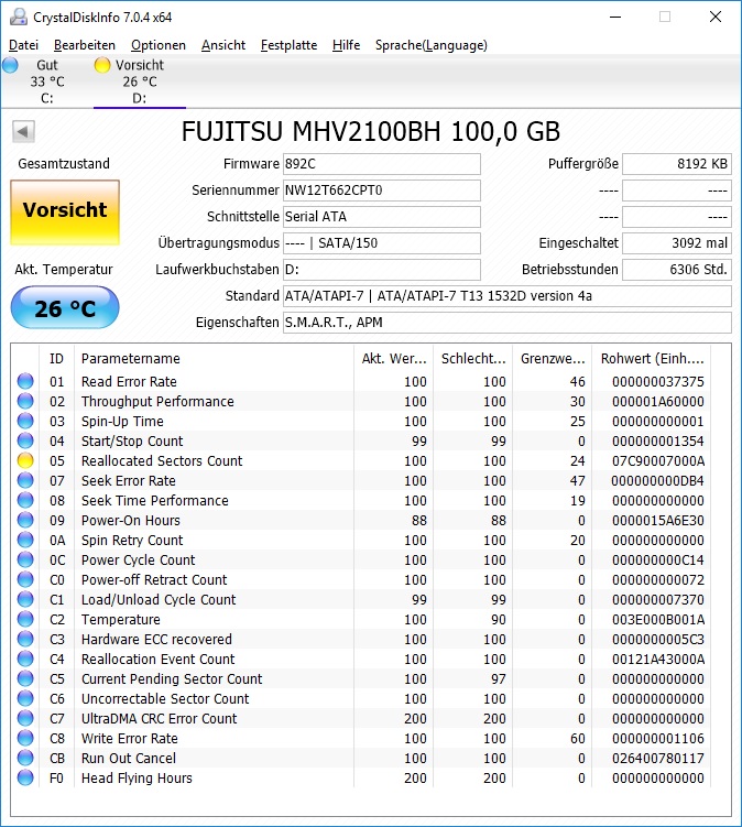

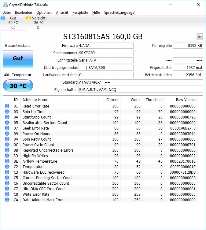

Hallo, ich habe Probleme mit dem kopieren größerer Datein ca. ab 3GB. Diese sind manchmal kaputt. Habe mal CDI drüberlaufen und bräuchte Hilfe bei der Interpretation. Die kleinere steht schon auf Vorsicht.
Muss ich die jetzt auswechseln?
Erstmal sind das ja beides echte Oldtimer, bedenke das schon damals HDDs nur auf eine Nutzungsdauer von 5 Jahren ausgelegt waren, siehe den Post über Deinem. Dann hat die Fujistu wenn ich den Rohwert richtig interpretiere 10 Wiederzugewiesene Sektoren, aber die sollten nicht das Problem sein, da wurden defekte Sektoren schon durch Reservesektoren ersetzt. HDDs liefern keine korrupten Daten sondern Lesefehler, wenn sie eine Sektor nicht lesen können und markieren den dann als schwebend, aber keine der beiden hat solche schwebenden Sektoren. Mache als einen RAM Test mit Memtest86 oder Memtest86+, denn korrupte Dateien sind neben Abstürzen typische Zeichen für RAM Fehler. Teste alle Riegel so wie sie eingebaut sind, ändere da nichts und lass auch die BIOS Einstellungen so wie sie unter Windows betrieben werden, genau so müssen sie ja auch fehlerfrei laufen. Wenn es keine Fehler gibt, warte 6 PASS ob es so bleibt und wenn es Fehler gibt, teste zuerst mit den Standardeinstellungen neu, sollte übertaktet worden sein und danach teste die Riegel einzeln um zu sehen ob einer defekt ist oder ggf. eine andere Ursache vorliegt warum die möglicherweise auch fehlerfreien Riegel nicht fehlerfrei zusammenarbeiten wollen.

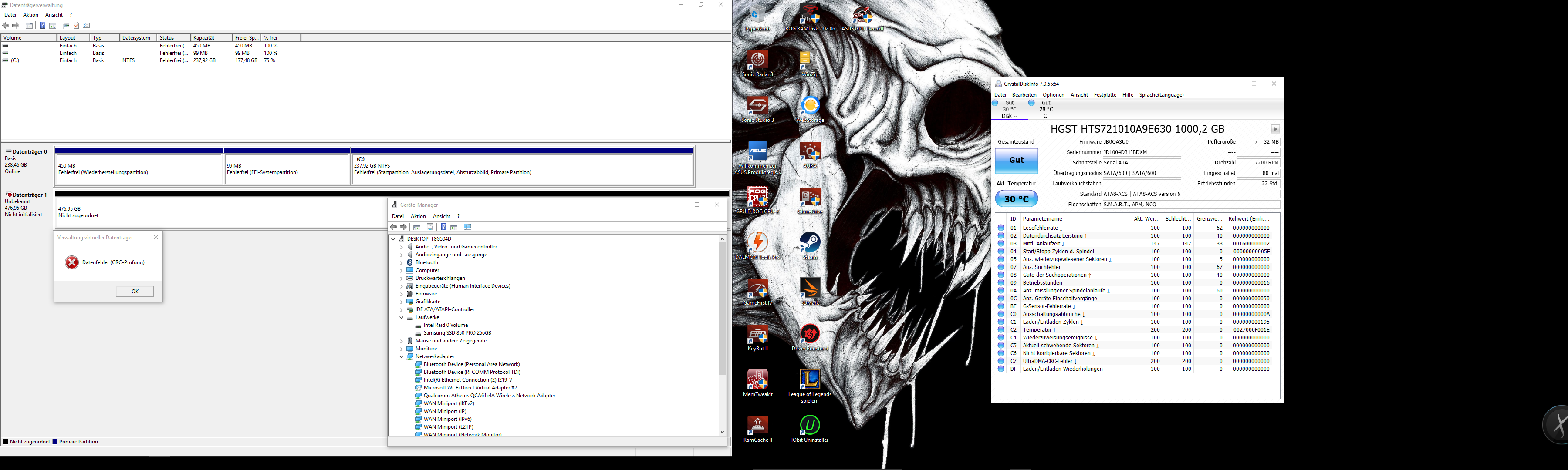

Da könnte vermutlich ein User-Passwort gesetzt sein, die Ausgaben von hdparm -I für die Platte könnte darüber Aufschluss gben. Es gibt auch hdparm für Windows, bei Linux müsste es sowieso dabei sein. Läuft der SATA Host Controller im RAID Modus? Wenn ja, was passiert wenn Du den in den AHCI Modus stellst? Mich wundert, dass die HDD 1TB hat, aber in der Datenträgerverwaltung nur als 476,95G(i)B auftaucht.
Vielen Dank für die Antwort Holt.
Ich habe MemTest durhclaufen lassen und bei Pass 6 Erros 0 gehabt.
Hab dann noch ein paar mal versucht die Daten auf die Fujitsu zu bekommen. Dabei ist mir dann aufgefallen, dass es erst zu Problemem kommt, wenn diese fast komplett voll ist. Werde mir wohl eine neue kaufen müsse und wollte nochmal fragen, ob es bei nem i3 2100 mit 4GB Ram Sinn macht eine SSD zu kaufen?
Eine SSD macht gegenüber einer HDD immer Sinn, schon weil die Zugriffszeiten ungleich kürzer sind und ein i3 2100 ist ja auch schon Sandy Bridge, also recht modern und wenn es nicht das billigste Board mit einem H61er Chipsatz ist, hat es sogar schon native SATA 6Gb/s Ports.
Alles auch ein dickes Danke für die Antwort.
Ja das Board unterstützt auch Sata 6Gb/s. Die 30Mb/s haben mich auf jedenfall jetzt bei der Fujitsu durchgehen genervt. Werde dann jetzt wohl ne SSD besorgen.

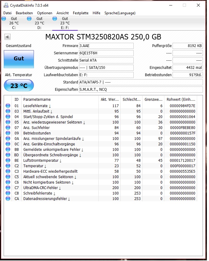

Mein Vater hat mir heute sein alten PC gegeben da er sich ein neuen geholt hat. Ich soll den Ausschlachten und schauen wie gut die Hardware Teile noch sind. Eingebaut in den PC war eine Maxtor STM 3250820AS 250GB.
Sind die Werte alle ok? Kann man der HDD noch Daten anvertrauen oder sollte man das lieber lassen? Könnte gerade zufällig eine weitere HDD gebrauchen :evillol:
