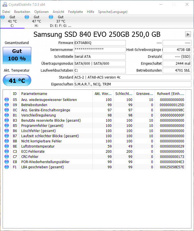

ich habe seit einiger Zeit folgendes Problem:
wird der PC für längere Zeit im eingeschaltem Zustand nicht benutzt, kann es vorkommen, dass Windows sich ungewöhnlich verhält. Man kann weiterhin die Maus bewegen und zwischen geöffneten Fenstern wechseln allerdings lässt sich keine Änderung mehr vornehmen, d.h. ich kann z.B. kein Programm mehr schließen, keine neue Seite im Browser öffnen, keine Excel-Datei speichern, nicht den Task Manager öffnen, ...
Beheben lässt sich dieser Zustand nur durch einen erzwungen Neustart (langer Druck auf den Power-Button). Danach funktioniert alles wieder wie gehabt. Es sind aber keine Einträge im Eventlog von Windows oder ähnlichem zu finden.
Solange der PC in Benutzung ist trat das Problem bisher nicht auf.
Meine erste Vermutung war, dass eine der Festplatten durch die Energiesparoptionen ausgeschaltet wird und dann nicht wieder korrekt eingeschaltet werden kann. Konnte ich aber ausschließen, da das Problem auch auftritt wenn keine Festplatte ausgeschaltet wird.
Um auszuschließen, dass nicht doch irgendein Defekt an einer Festplatte vorliegt, benötige ich eure Hilfe.
Hier die SMART Werte aus CrystalDiskInfo:
Samsung SSD 840 EVO 250GB (Windows Partition)

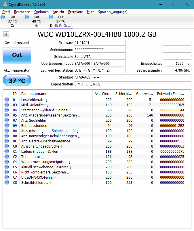

WDC WD10EZRX-00L4HB0 1TB

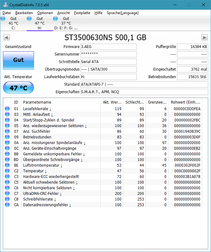

ST3500630NS 500GB

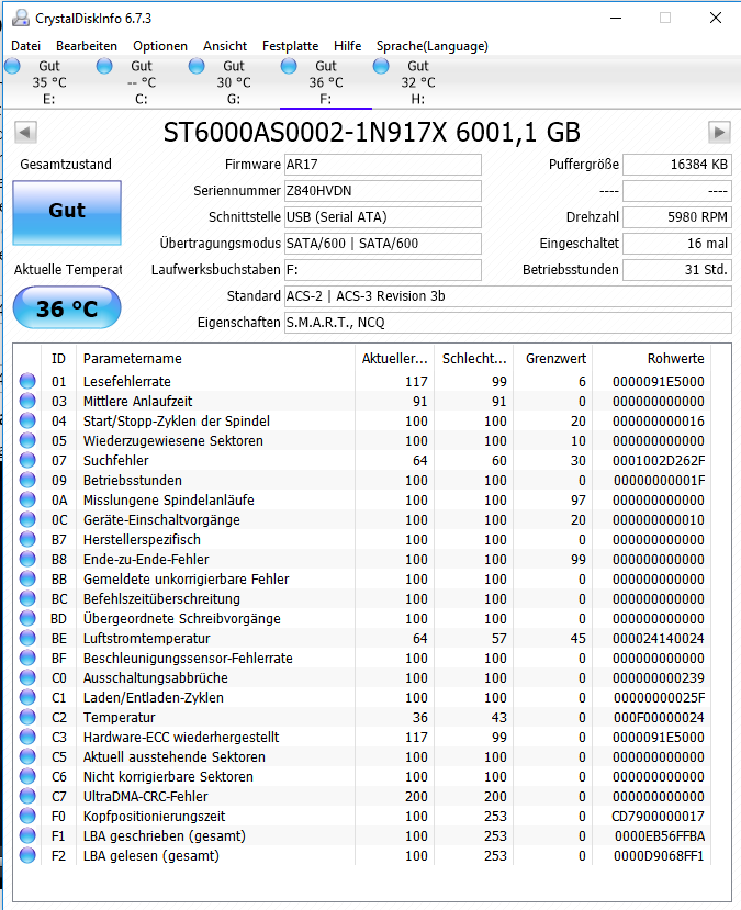

@ mrcoconut:
ST3250820SCE: 18 Suchfehler, 14½ Mal soviel ECC Korrekturen wie Lesevorgänge, = vorsorglich entsorgen.
Aplle ST500LM012: 2 Rekalibrierwiederhohlungen, 4 G-Sense Vorkommnisse, 8 Freifallvorkommnisse, 90 Schreibfehler, HDDs bitte wie rohe Eier behandeln!
Ansonsten alle i.O.
@ Deyn:
Die Samsung 840 Evo hat 371 CRC Fehler, das sind meist lockere oder defekte SATA-Datenkabel!
Deyn, prüfe das SATA Kabel Deiner SSD, der Rohwert vom Attribut C7 sollte nicht steigen, denn der zählt die Kommunikationsfehler zwischen dem SATA Host Controller und dem Controller der SSD. Es ist fast immer ein defektes (man sieht es ihnen nicht an, aber schon wenn man am Kabel statt am Stecker zieht kann ein SATA Kabel Schaden nehmen) oder loses SATA Kabel schuld, ggf. auch ein Wechselrahmen wenn sowas verwendet wird.

Ich werde den SATA Stecker mal prüfen und ggf. ein neues Kabel kaufen.

Zu 100% ausschließen kann auch auch nicht, dass mal so ein Port ein Problem hat, etwas eine kalte Lötstelle des Steckers, zuweilen über die Kabel ja auch einiges an Kraft auf die Stecker aus, aber dann sollte man es ihnen auch schon ansehen können, etwa weil sie z.B. hochgebogen sind.
mh, also der Plastik-Port sieht vollkommen normal aus
die Kraft die in den Port geht kommt direkt von oben beim Reinstecken ohne da noch irgendwie seitlich abzuknicken oder sowas...
aber ich werde es nochmal mit anderen Kabeln probieren
sollte ja keine Gefahr für die Daten sein (Bootloader deswegen zerschießen) oder?
Wenn es Kommunikationsfehler gibt, so werden die Übertragungen wiederholt, weshalb der Rechner dann auch hängt da damit offenbar der ganze Controller beschäftigt wird und keine Kommunikation stattfindet, weshalb auch Fehler an einem LW Probleme bei Zugriffen auf anderen machen können. Irgendwann gibt es aber auch mal ein Limit für die Wiederholungen und dann wird abgebrochen, damit dürfte es dann schon die Gefahr von Datenverlust geben.

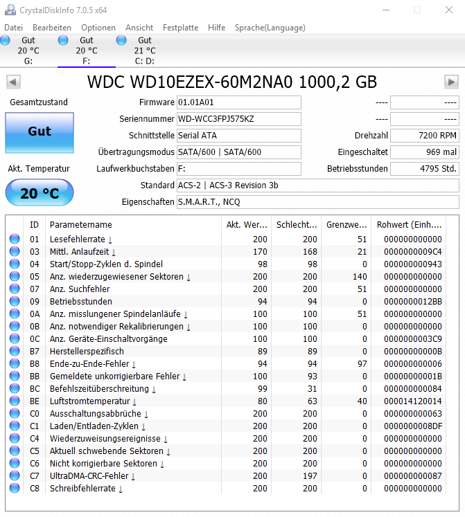

HDD kurz vorm Abrauchen?
seit ein paar Tagen meldet sich mein Mainboard beim Bootvorgang damit, dass meine Festpatte jederzeit ausfallen könnte.
Jetzt habe ich mit CrystalDiskInfo und dem Herstellertool 'Data Lifeguard Diagnostic for Windows' einmal gegengeprüft, ob an der Behauptung was wahres dran ist ;)
Crystaldisk:
Data Lifeguard Diagnostic:
Ich muss leider zugeben, dass ich die Resultate nicht so recht zu interpretieren weiß.

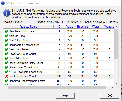

Gut - beide Tools melden einen End to End Error Count von 94. Nur scheint CrystalDiskInfo das nicht so schlimm zu finden.
Hat hier jemand einen Rat?
Gruß,
Matthias

kA, aber bei CDI steht das der Wert 94 ist und die Grenze bei 97 aufhört, entweder ist das ein Fehler der fortschreitet und der momentan noch gut läuft, aber keine Ahnung was passieren kann, wenn die 97 überschritten wird. Besser mal ein Backup von der Festplatte machen und einfach nur abwarten und Tee trinken.
AW: HDD kurz vorm Abrauchen?
Schau mal hier. Da wird ganz gut erklärt, was End-to-End Errors sind. Falls es sich um einen Desktop PC handelt, dann würde ich testweise den S-ATA Port auf dem Mainboard wechseln und ein anderes S-ATA Kabel benutzen. Dann wären zumindest fast alle andere Fehlerquellen außer die HDD selbst ausgeschlossen. In jedem Fall: mach ein Backup Deiner Daten solange es noch problemlos geht.

Gegen eine Weiterverwendung der ST500LM012 spricht eigentlich nichts, die Schreibfehler sind IMHO auf eine weniger vorsichtige Behandlung zurückzuführen, wird hier sorgsam mit der Platte resp. dem sie aufnehmenden PC umgegangen sollte sie noch ein im wahrste Sinne des Wortes erfülltes Leben haben.
@Defender1st und frizzmaster:
Ende zu Ende Fehler sind Fehler im internen Datenpfad der Festplatte, die sind unabhängig von den 135 CRC Fehlern die meist auf ein lockeres oder defektes Datenkabel zurückzuführen sind. Die 132 Command Timeouts und 11 SATA Downshifterrors sind Folge der CRC Fehler.
basilisk86, jede HDD kann wie jede anderen HW jederzeit ausfallen, Backup schützen in dem Fall vor Datenverlust, man muss sie aber regelmäßig anlegen, prüfen und aktualisieren.
Ja, dies deutet auch ein Problem der Elektronik hin, z.B. des Caches der Platte und ein Backup sollte man gerne vorher haben, denn man kann auch nie sicher sein, dass die Daten die man dann ausliest wirklich korrekt sind, die erkannten Fehler also auch korrigiert wurden. Neben FW Bugs ist dies die einzige Situation in der HDD mal wirklich korrupte Daten liefern können, sonst geben HDDs bei Problemen Lesefehler aber eben keine korrupten Daten wieder. Außer natürlich wenn man sie zwingt, etwa wenn ATA Streamung Befehle für Echtzeitvideos verwendet werden.

Wobei man erst einmal beobachten sollte ob der Rohwert vom Attribut C7 überhaupt steigt, es also noch weitere Kommunikationsfehler mit dem Host Controller gibt. Diese Ultra-DMA CRC Fehler haben aber nichts mit den Ende-zu-Ende Fehlern zu tun.
