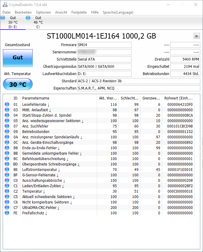

Moin moin,
ich hab ein mittelschweres Problem welches mich mittlerweile zur Weißglut bringt.
Ich weißt nicht ob der Fehler von der Festplatte selbst, dem Mainboard oder dem unfassbar lütigen HDD-Connector-Cable kommt.
Zum Problem: Man arbeitet ganz normal in Windows und auf einmal, mal nach 10 Minuten oder aber auch erst nach 3 Stunden, verabschiedet sich die Festplatte bis zum nächsten Neustart weil sie nicht mehr ansprechbar ist. Sichtbar im Laufwerk, aber drückt man auf das Laufwerk passiert nichts weiter. Als ob die Platte nicht mehr ansprechbar ist.
Ich habe hier mal meine SMART Werte gescreenshotet, aber hab iwie keine wirklichen Vergleichswerte was jetzt gut und was schlecht ist. Datensicherung ist extern auf ner 3,5" Platte gemacht. Die passt aber natürlich nicht ins Notebook zum Testen obs wirklich an der Platte liegt. Und einfach so ne neu 2,5" HDD kaufen ist mir zu heikel falls es doch nicht dran liegt.
Laptop ist ein Acer V5-573G.
Vielleicht kann da ja einer mal ne Einschätzung zu geben.
Da der Rohwert vom Attribut C7 auf 0 steht, gab es zumindest bei dieser Platte nie ein Problem bei der Kommunikation mit dem SATA Host Controller und damit auch keines mit dem SATA Datenkabel. Es könnte eher ein Problem der Spannungsversorgung sein, denn 0x208 = 520 Ausschaltabbrüche (also unerwartete Spannungsabfälle bei nicht sowieso schon geparkten Köpfen) sind bei 2194 Einschaltungen für eine HDD die in 4434 Betriebsstunden immerhin 10482 mal die Köpfe geparkt hat, gerade für ein Notebook ganz schön viel, haben die doch einen Akku und leiden daher gewöhnlich nicht darunter wenn mal Stromausfall ist, außerdem gehen sie gewöhnlich in den Ruhezustand bevor der Akku ganz leer ist.
Das "lütigen HDD-Connector-Cable" dürfte also auf der Seite wo die Spannungsversorgung ist ein Problem haben.

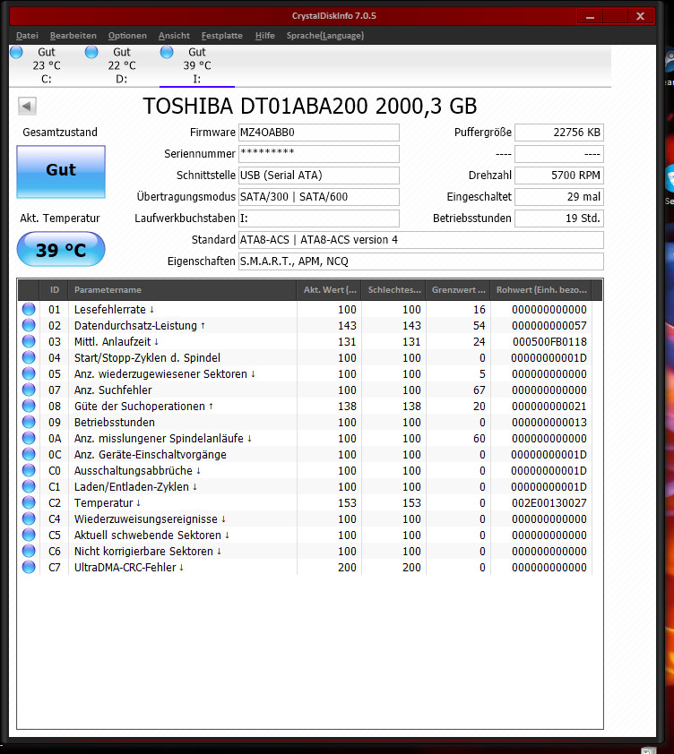

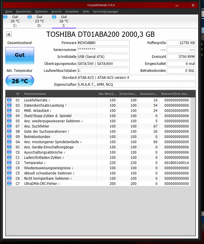

hi

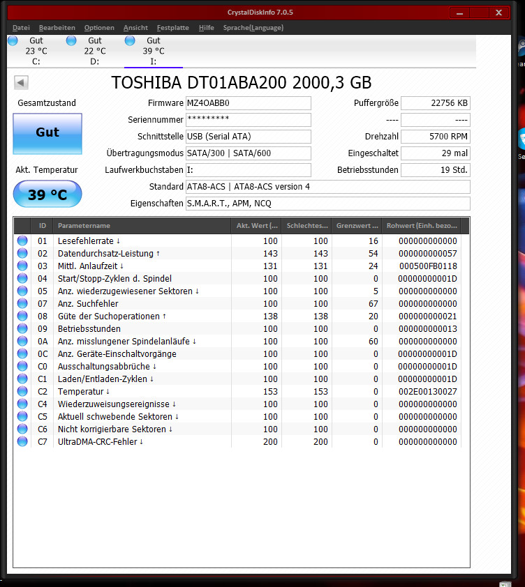

Ich hab heute eine neue 3,5''-HDD von amazon.de bekommen: Toshiba Canvio 2TB, 3,5 Zoll, Externe Desktop-HDD.
Um evtl. Transportschäden/Produktionsfehler auszuschliessen habe ich sie gleich getestet:
1) neue HDD angeschlossen und SMART-Werte ausgelesen (--> "toshiba_desktop_2TB_1st_SMART.jpg")
2) chkdsk I: /F /R /V (Oberflächentest unter Win 8.1)
3) SMART-Werte nochmal ausgelesen (--> "toshiba_desktop_2TB_SMART_after_chkdsk.jpg")
Könnte jmd. kurz einen Blick draufwerfen, ob sie OK ist?
UM die SMART-Werte auszulesen habe ich "nur" die 32bit version von Crystal Disk Info 7.0.5 benutzt (bzw. benutzen müssen).
Die 64-bit version von CDI konnte ich (aus irgendeinem Grund) nicht starten (Laptop: msi GT72, i7, GTX970M, Win8.1).
Ich hoffe/denke, dass die SMART-Werte trotzdem "unverfälscht" sind....
Besten Dank !
NRJ
Wenn Die 64 Bit Version nicht startet, hast Du vielleicht nur ein 32 Bit Windows installiert. Die Werte sind in Ordnung, aber auf Backups seiner wichtigen Daten sollte man trotzdem nicht verzichten. CHKECK ist bei einer fast leeren HDD recht sinnlos, ich würde sie (fast) komplett mit h2testw, wähle ein paar Hundert MB bis 1 GB weniger als vorgeschlagen wird, da die Metadateien des Filesystem bei großen Volumen schneller wachsen als heise es erwartet hat und sonst am Ende der Platz ausgeht, was zu einem Fehler am Ende des Schreibvorgangs führt. Der hat dann auch nichts mit der HW zu tun, den kann man dann daher getrost ignorieren und trotzdem die Daten prüfen lassen, was auch ohne Fehler passieren sollte. Die bisherigen Werte sind aber in Ordnung.

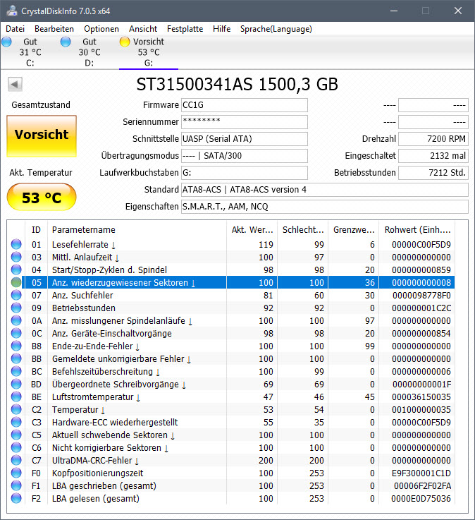

@Pentium: Soferne eine aktuelle Datensicherung vorgehalten wird kann die Platte vorerst weiterverwendet werden.
Ein Massenspeicher, egal wie jung oder alt, wie gut oder schlecht auch sein Zustand sei, kann jederzeit ohne Vorwarnung vollständig versagen.
53°C? Da würde ich mal ein Lüfter drauf halten. Genau wie zu wenig Temperatur mögen es HDDs überhaupt nicht wenn es zu warm wird.
Keiner HDD kann man zu 100% vertauen, von wichtigen Daten hat man immer ein Backup zu haben! Das einzige was hier wirklich bedenklich ist, sind die 8 wiederzugewiesenen Sektoren, aber 8 sind bei der Laufzeit nicht viel und sowas kann immer mal passieren, dafür gibt es ja Reservesektoren. Bei USB Platten ist außerdem immer die Gefahr, dass sie mal zu harten Stößen ausgesetzt wurden und daher die defekten Sektoren kommen. Behalte die Werte im Auge und achte darauf Backups der wichtigen Daten zu haben.
Von HGST gibt es dieses Video über die Empfindlichkeit und korrekt Handhabung von HDDs, mit dem Empfehlung wie die Umgebung aussehen sollte auf denen mit HDDs gearbeitet wird und sie weisen darauf hin, dass die Schäden sich auch erst später bemerkbar machen können.
Cool Master, die HDDs in USB Gehäusen sind meist unzureichend belüftet, diese wurde maximal 54°C warm, ist aber für bis zu 55°C spezifiziert, also noch innerhalb der Herstellervorgaben. Optimal sind diese Temperaturen sicher nicht, bei USB Platten aber leider kaum zu verhindern.
@Holt
Wo hast du die 55°C her? Hab bei Segate geschaut aber leider kein Datenblatt zu der HDD im Bild gefunden. Gut ich fahre nur Fantec Gehäuse die haben entweder ein Lüfter drin (4 Bay) oder haben eine Meshfront damit etwas Luft ran kann daher fande ich die Temp extrem hoch.

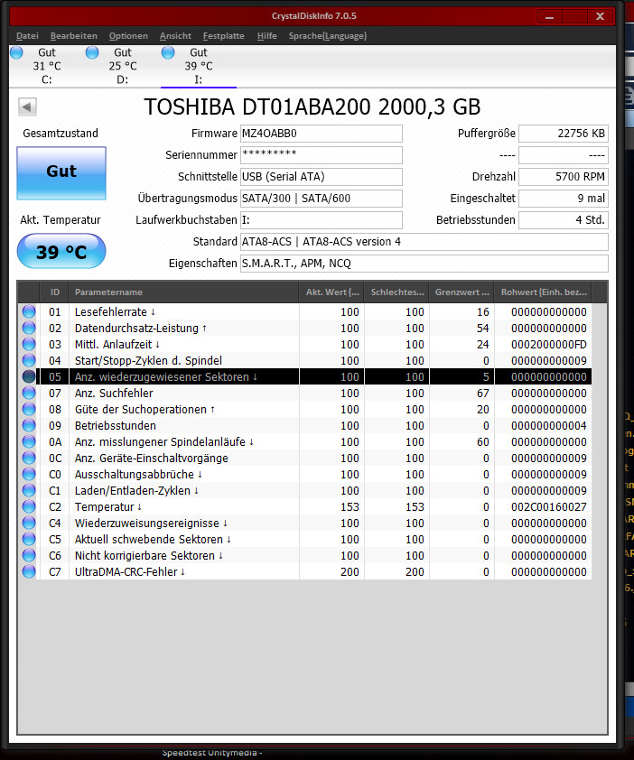

hi
ich hab bereits im POST #3710 die SMART-werte meiner neuen Toshiba 3,5 Zoll HDD gepostet. Nach dem Hinweis im POST #3711 habe ich ich sie heute noch ein mal mit dem Tool h2testw getestet und danach die SMART-Werte ausgelesen: der Screenshot ist unten angehängt.
Könnte jmd. noch einmal einen blick auf die SMART-WERTE werfen?
Besten Dank !
Cool Master schrieb:
@Holt
Aus den S.M.A.R.T. Werte und frage nicht woher genau, so langsam sollte das jemand der hier so viele Ratschläge gibt schon selbst wissen.
NRJ, da ist alles bestens.
