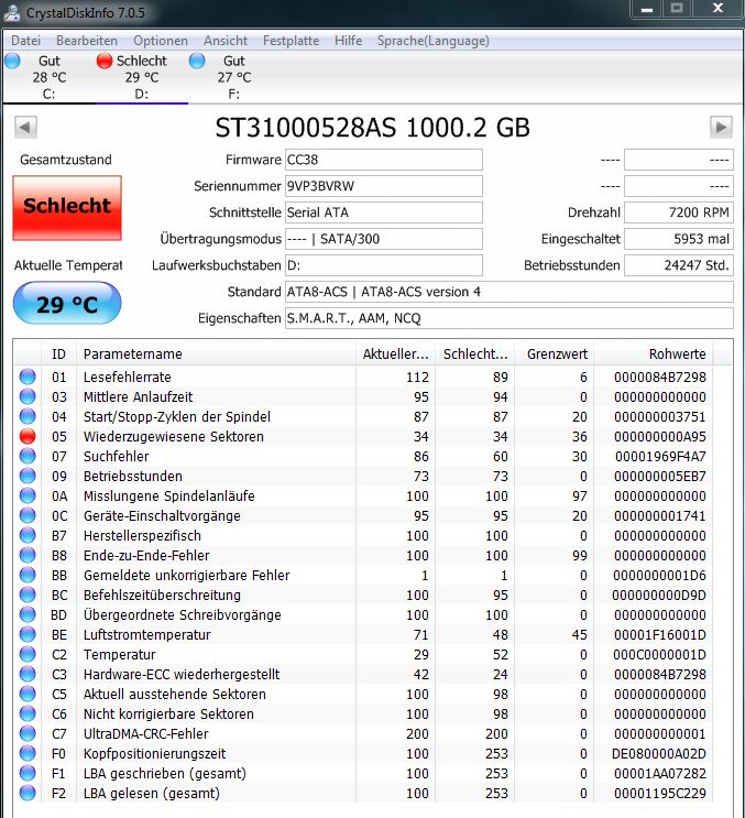

Meine Festplatte scheint jetzt ganz plötzlich den Geist aufzugeben.
Ich fuhr den PC hoch und nach 1-2 Stunden kam plötzlich eine Fehlermeldung von Intel.
Ich versuchte erstmal einen Neustart. Jedoch fuhr er nicht mehr normal hoch und blieb im Bildschirm vom Motherboard hängen (also da wo angezeigt wird, wie man in´s Bios kommt). Ich muss jetzt immer erstmal ins Bios gehen und dann fährt er hoch ins Windows.
Ist meine Festplatte noch zu retten? Imoment versuche ich eine Datensicherung auf eine externe Festplatte zu machen.
Windows ist auf meiner SSD installiert und die scheint in Ordnung zu sein: Samsung SSD 840 EVO 120GB
Meine zweite Festplatte die anscheinend Probleme macht: Seagate SR31000528AS 1TB
Die Seagate habe ich auch glaube ich, schon seit 5 Jahren im Gebrauch... Auf jedenfall schon sehr lange.
Gibt es DDRescue auch für Windows? Habe jetzt nur Links gefunden für Linux.
Sollte ich vielleicht HDClone fürs spiegeln benutzen?
Du versuchst nun eine Datenrettung, eine Datensicherung macht man regelmäßig und vor allem bevor es Probleme gibt, alles was danach kommt fällt unter Datenrettung! Plötzlich dürfte es auch kaum passiert sein, denn es gibt eine Menge wiederzugewiesene Sektoren, dies passiert mit der Zeit und nicht plötzlich und da es keine schwebenden Sektoren gibt, wurden die vorher schwebenden Sektoren immer wieder überschrieben und dann durch die Reservesektoren ersetzt. Die Situation könnte sich allenfalls spontan verschlechter haben.
Auch würde empfehlen einen Klone mit ddrescue unter Linux zu machen und dann Datenrettungstools wie Testdisk auf dem Klon loszulassen. Bedenke das man beim Retten die Daten immer auf eine andere HDD kopiert und nicht an Ort und Stelle wiederherstellen lässt.

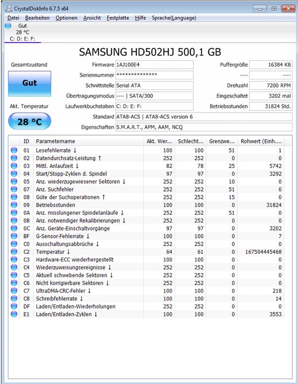

Hier möchte ich lediglich fragen, ob etwas drauf hindeutet, dass es an der doch schon etwas älteren Festplatte liegen könnte.
Ich habe versucht einen Screen von CrystalDiskInfo zu erzeugen, was nicht ganz einfach war, da das Fenster auch ständig neu geladen/erzeugt wird.
Danke.

1 Lesefehler, 14 Schreibfehler, 218 CRC Fehler, allerdings alle nicht aktuell! Auch die Problembeschreibung passt nicht zu einem eventuellen Plattenproblem.

Danke für die Analyse!
Woran kannst du denn erkennen, wie alt die Fehler sind?
Recht hast du damit jedenfalls.
1 Lesefehler und 218 CRC Fehler habe ich auch auf einem ca. ein Jahr alten Screenshot gefunden:
Schreibfehler waren damals 2 vorhanden.

Spalte aktueller Wert und Spalte schlechtester Wert stehen bei den jeweiligen Parametern auf optimalen 100 Punkten.
