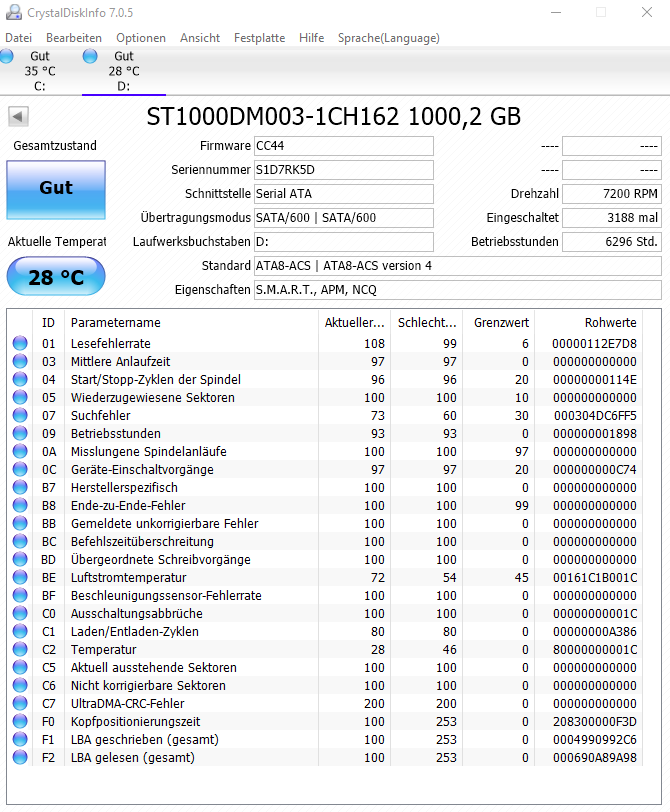

Da der Platte diese "Verankerung" für die SATA Kabel fehlen, habe ich mittlerweile das Gefühl, dass sich das SATA Kabel durch die Umdrehung / Vibration der Platte selber ein wenig löst... Daher könnte evtl. auch das lange Booten entstehen... (Sie ist ja nicht komplett abgezogen...).
Die CrystalDiskInfo Werte sehen ok aus, oder nicht?
Danke für Euer Feedback!

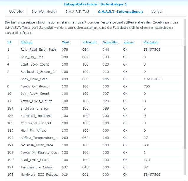

seit knapp einem Monat betreibe ich ein Synology DS-916 NAS mit 4x 8TB Seagate IronWolf Platten (SHR, d.h. ähnlich Raid5).
Alles funktioniert soweit ohne Probleme (auch die Load Cycles nach Update auf DSM 6.1), jedoch mache ich mir über die SMART-Werte Gedanken. Insbesondere der G-Sense Error Rate-Werte macht mir Sorgen, denn dieser wächst um ca. 1 pro Betriebsstunde und steht aktuell bei jeder Platte bei ca. 500-600 (s.u.). Ich kann mir das nicht erklären... die Platten sind richtig eingebaut und das NAS steht sicher. Es gab keine Stöße. Ich habe schon mehrere Standorte ausprobiert, jedoch ändert sich nichts.
Die Festplatten laufen seit dem Einbau fast ohne Unterbrechung, und führen seitdem auch kontinuierlich Schreiboperationen mit ca. 6-10 MB/s durch.
Besteht hier Anlass zur Sorge oder ist das Verhalten unbedenklich? Ich vermute eine übermäßige Sensibilität des Sensors, der auf die Vibration der anderen Platten reagiert...
Würde mich über eure Erfahrungen mit den Platten und eure Meinung freuen! :)
Ist denn da irgendwas was Stöße oder Vibrationen auslöst? Sitzen die HDDs wirklich fast im Gehäuse oder haben sie Spiel? Wenn sie sich etwas bewegen könne, könnten die Eigenbewegungen dafür ausreichen den Sensor auszulösen.
Dauerbetrieb und Dauerlast sind zwei unterschiedliche Sachen. Bei 8MB/s kommen pro Stunden 28,8GB zusammen, also 252 TB pro Jahe, die Ironwolf sind aber nur mit einem Workload von 180TB pro Jahr spezifiziert, die Ironwolf Pro müsste ein Workload Rating von 300TB/Jahr haben und erst bei den Enterprise Nearline HDDs mit ihren 550TB/Jahr geht man Dauerlastfähig aus.
Das ist nicht der Vibrationssensor, der G-Sensor reagiert erst bei stärkeren G-Kräften. Wenn diese Vibrationen dazu führen, das die HDD selbst sich im Gehäuse etwas bewegen kann und dann eben "anschlägt", dann könnte das sein. Die HDD Hersteller empfehlen ja die HDDs mit 4 Schrauben zu verschrauben, so steht es auch im Product Manual der Ironwolf NAS:

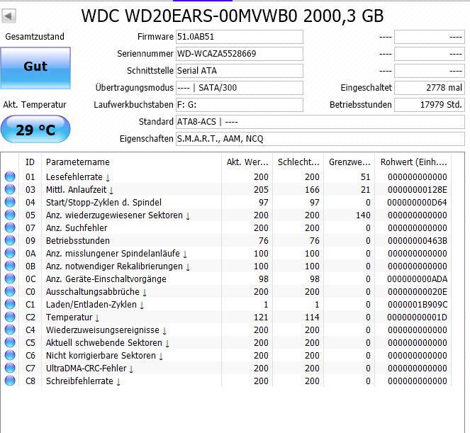

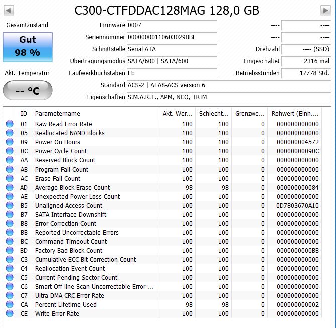

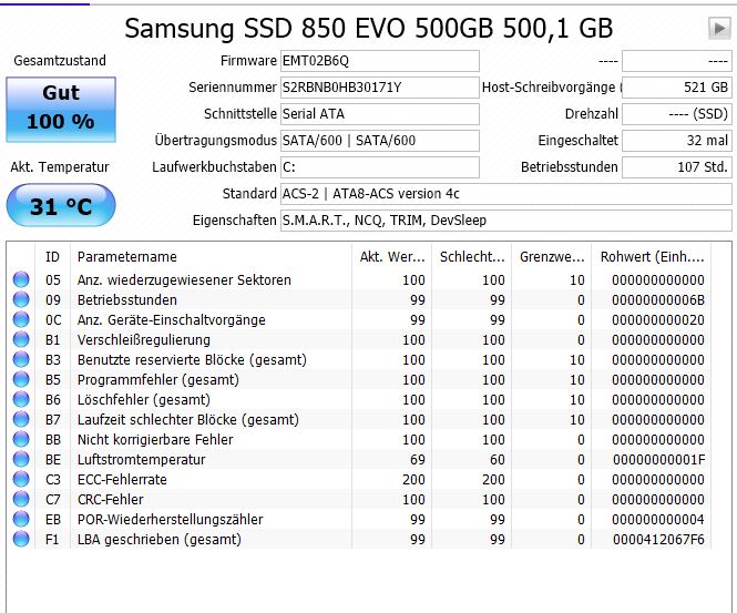

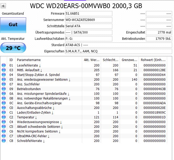

Die anderen Laufwerke sind zwei SSDs und eine weitere HDD. Hier sitzen die SATA Kabel aber dank dieser Vertiefung für die "Verschlüsse" der Stecker bombenfest.

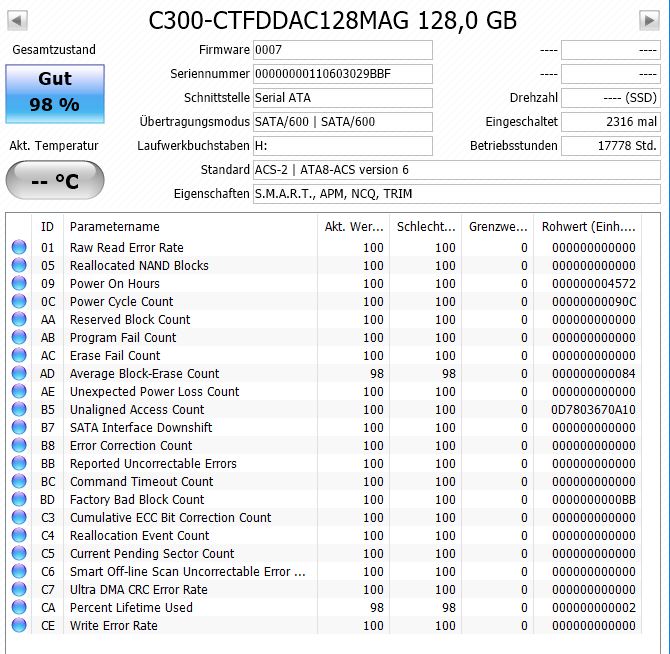

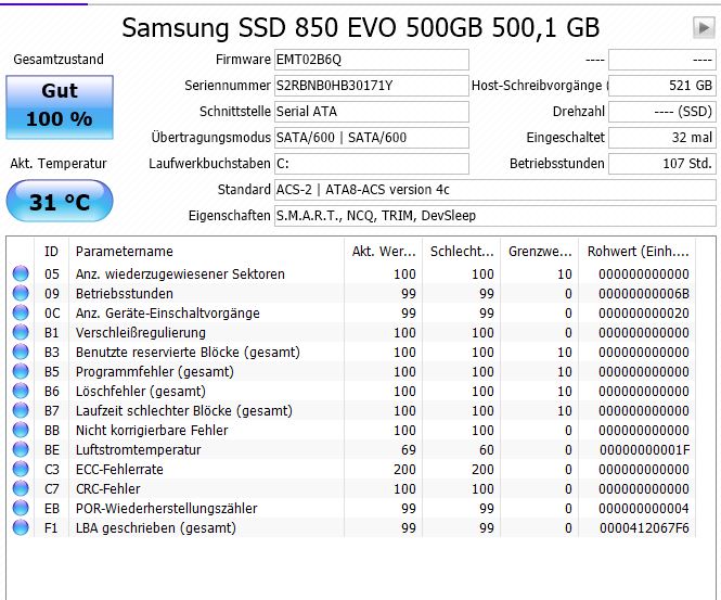

Dann poste mal die Screenshots der SSD, da haben zwar nicht alle ein Attribut um solche Kommunikationsfehler anzuzeigen, aber die meisten. Auch wenn die Kabel fest sitzen, könne sie beschädigt sein, was gerne passiert wenn man am Kabel statt am Stecker zieht und so nicht sichtbar ist, außer eben ggf. anhand der S.M.A.R.T. Werte.
Hier mal die Werte der anderen Laufwerke.
Neue SSD:
Alte SSD:
Alte HDD:
Diese Laufwerke machen aber wie oben beschrieben keine Probleme und werden immer sauber erkannt. Lediglich die neue WD HDD zeigt dieses seltsame Verhalten.
Es ist nichts in der Nähe, was Stöße oder Vibrationen auslöst. Ich habe den Sitz der HDDs im NAS schon mehrfach überprüft und konnte kein Spiel feststellen.
Das ist nur vorübergehend, da das NAS aktuell in einem anderen Haushalt betrieben wird, in welchem es nur 100 MBit/s gibt. Nach Befüllen des NAS und Rücktransport zu mir wird es nur noch sehr selten Schreiboperationen geben, gelegentlich natürlich Zugriff.
Den Einbau mit Schrauben werde ich in jedem Fall ausprobieren, sobald das NAS wieder bei mir steht. Daran hatte ich noch nicht gedacht.
Im Internet geht es einigen wenigen auch so, wie mir. Dort wird teilweise ein Festplattendefekt vermutet und eine Rücksendung empfohlen. Könnte es sein, dass bereits werksseitig mit den Platten etwas nicht stimmt?
Darüber hinaus habe ich beobachtet, dass die 4. HDD (erst vorgestern eingebaut, derzeit nicht im SHR eingebunden und ohne Aktivität) sehr viel weniger G-Sense Auslösungen hat (1 in ca. 40h). Daher scheint es meiner Meinung nach mit den Vibrationen der Schreiboperationen zu tun zu haben...
Die alte WD hat über 1,8 Millionen Load Unload Zyklen geschafft, also ein Vielfaches der spezifizierten Load- Unload Cycles. Die SATA Kabel sind bei allen in Ordnung aber deaktiviere mal LPM, Crucial hat zwar für die alten C300 zwei FW Updates gebracht um die Probleme damit zu beheben, dies aber nie wirklich ganz hinbekommen. Mit den Energiesparzuständen standen die Curical SSDs mit Marvell Controllern lange auf Kriegsfuß.
Undertaker92, an einen Defekt der HDDs glaube ich nicht, wenn der G-Sensor rasend schnell hochzählen würden, könnte man vermute das er defekt ist, aber nicht bei einem pro Stunde.

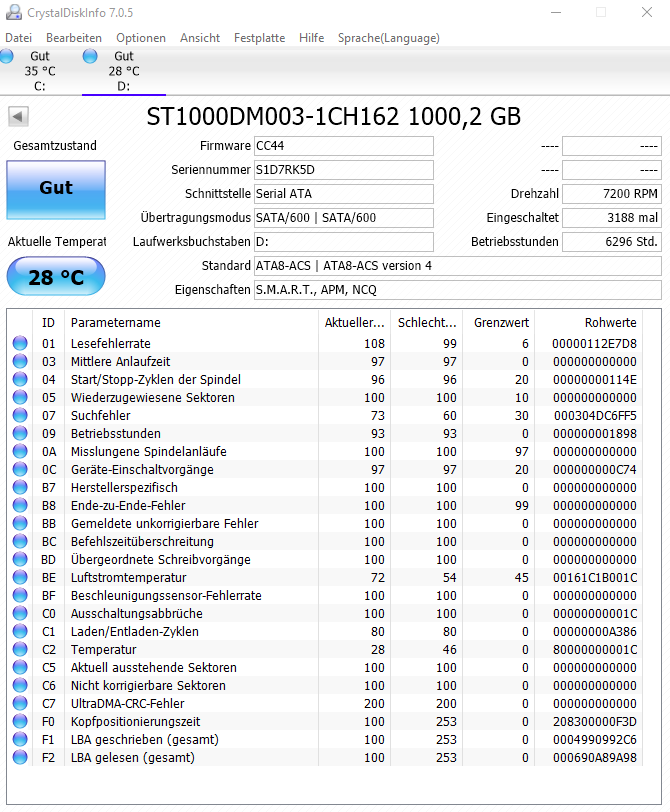

Kann sein, dass sich die HDD verabschiedet hat. Eine HDD ist auf 5 Jahre ausgelegt je nach Einsatz kann die HDD auch außerhalb der Spezifikation gelaufen sein (mehr als 8 Stunden am Tag).
Ohne SMART Wert können wir aber nichts zu 100% sagen.

Was D:\ betrifft, meine Freundin hat die Platte an ihrem Rechner angeschlossen, wurde nicht erkannt.
Versuche morgen die wieder an meinen Rechner zu klemmen, wenn sie erkannt wird kann ich Crystal Disk drüber laufen lassen, wenn nicht muss ich auf die Antwort meines local pc Ladens warten, ob der was machen kann.

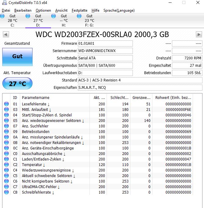

Hallo Computer Base Forum.
Ich habe folgendes Problem:
Der Computer bootet von einer SSD ganz normal und der Anmeldebildschirm für Windows 10 erscheint innerhalb von einigen Sekunden. Wenn ich jedoch das Passwort eingebe und mich anmelde dauert es ca. 2 Minuten, bis dass ich mit Windows arbeiten kann. Das Problem liegt eindeutig an meiner 2. HDD, die als Datenspeicher installiert ist.
Ich habe die HDD bereits über Windows deaktiviert -> Windows startet problemlos und nach dem Anmelden innerhalb weniger Sekunden.
HDD wieder aktiviert -> nach dem Anmelden ca. 2 Minuten bis Windows betriebsbereit ist.
Die Festplatte weist keinerlei Fehler auf, verlangsamt jedoch trotzdem den Windows-Start.
Ich habe Windows 10 Pro (64bit)
Weiterhin tritt das Problem nur auf, wenn der Computer heruntergefahren wurde. Nach einem Neustart funktioniert das Anmelden trotz aktivierter HDD ganz normal.
Die HDD ist im Bios auch als Bootmedium deaktiviert.
Vielen Dank schonmal
Hört sich nach einem Windows oder MOtherboard Problem an und wird auch durch die SMART Werte bestätigt, die sauber sind.
Wenn es wirklich an der HDD liegen würde, würde es bei einem Neustart als auch einem Runterfahren passieren.
Habe einfach mal einen anderen Sata Anschluss ausprobiert. Nun läufts. :D Danke trotzdem!
