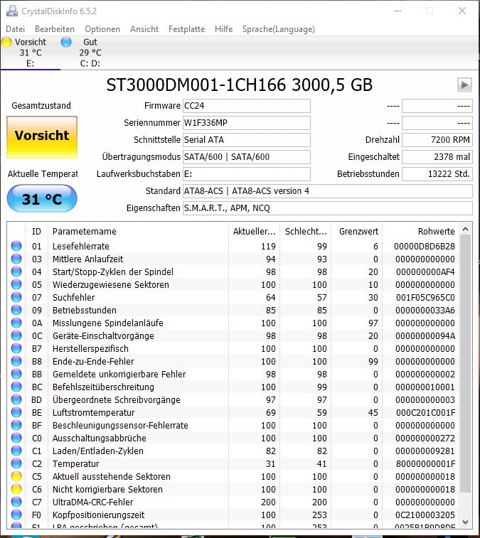

Die HDD hat 0x18 = 24 schwebende Sektoren. Schwebende Sektoren sind Sektoren deren Daten nicht mehr zur ECC passen die hinter jedem Sektor steht und mit deren Hilfe auch nicht mehr korrigiert werden können. Da die korrekten Daten nicht mehr feststellbar sind, gibt die Platte statt falscher Daten einen Lesefehler als Antwort wenn man versucht diese zu lesen. Das kann auch anderen Gründe als defekte Oberflächen haben, z.B. einen Stromausfall während eines Schreibvorgang der dazu führt, dass eben nicht die ganze Daten plus der neuen ECC geschrieben wurden oder wegen eines Stoßes oder Vibrationen ist der Kopf beim Schreiben aus der Spur gekommen und hat Daten auf der Nachbarspur überschrieben. Auch arbeiten HDDs nicht 100%ig und die Hersteller geben die Fehlerhäufigkeit auch in Form der UBER an, wobei eine UBER von 1:10^14 bedeutet, dass je 10^14 gelesener Bits was etwa 12TB gelesener Daten entspricht, ein Lesefehler und damit schwebender Sektor im Rahmen der Erwartungen liegt.
Die Controller merken sich die schwebenden Sektoren und prüfen die Daten nach dem erneuten Schreiben auf diese Sektoren, dann verschwinden diese einfach oder werden eben durch Reservesektoren ersetzt. Mache ein Backup der wichtigen Daten von der Platte, dies sollte man immer haben und dies könnten ggf. ja auch nur die ersten von vielen weiteren Sektoren sein die Probleme machen, dann lass ein chkdsk /b E: laufen, dabei werden dann alle Sektoren geprüft, auch die die im Filesystem schon als Defekt ausmaskiert sind.
Ok danke dir. Habe ja nichts lebenswichtiges auf der Platte, Bilder sind woanders noch vorhanden.
Werde dennoch eine neue ordern und dort alles hinkopieren, diese dann aber weiterverwenden, damit spare ich dann workload auf der neuen.

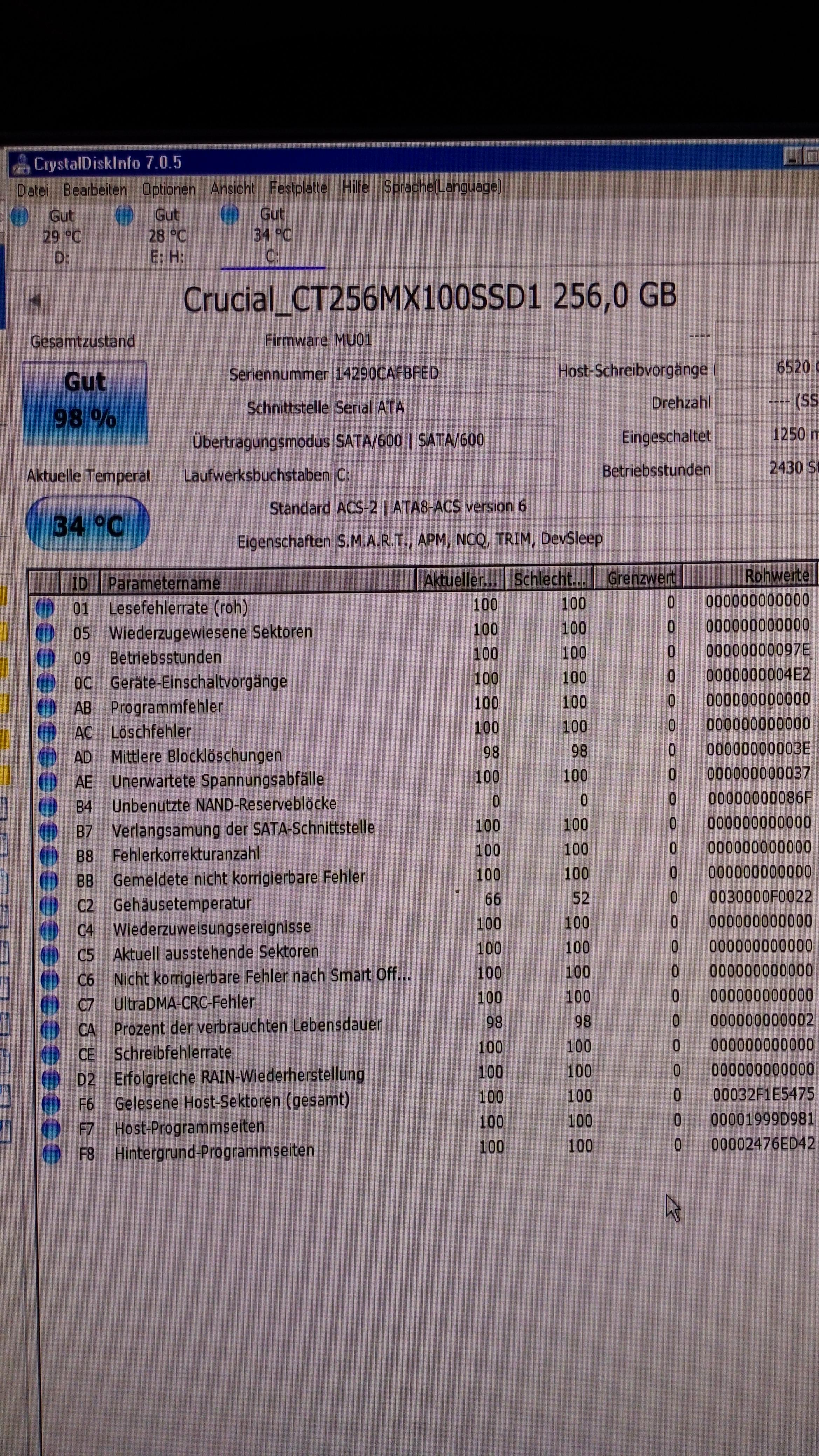

Der PC meines Bruders hat Probleme bei der Anmeldung bei Win 7. Kommt nur noch im abgesicherten Modus in sein Profil.
Kann nach meiner Recherche an der Festplatte liegen. Daher habe ich mal Crystal Disk Info drüber laufen lassen. Screenshot könnte ich noch nachliefern, aber ist etwas schwierig im abgesicherten Modus.
Da steht aber in einer Zeile:
Unbenutzte NAND-Reserveblöcke | akt. Wert:0 | schl. Wert:0
Da steht zwar die Platte sei noch gut, aber das ist doch schlecht wenn keine Reserveblöcke übrig sind oder?
Es handelt sich übrigends um eine Crucial MX100 256GB mit 2430 Std. und 6520 GB Schreibvorgängen.
Edit: So habe ein Foto gemacht.
Die Werte sind in Ordnung, bei der MX100 ist der optimale aktuelle Wert von B4 immer 0.
Das mit der 0 also Aktuellem Wert schon im Auslieferungszustand ist eine Unsitte die leider bei einigen SSD Hersteller vorherrscht und auch bei Crucial eingerissen ist, denn eigentlich bedeutet das Erreichen oder Unterschreiten des Grenzwertes einen kritischen Zustand oder Fehler, hier ist es aber leider normal. Einige Tools die diese Ausnahmen nicht kennen, werden dann auch sofort meckern und den Zustand als schlecht bezeichnen, CDI macht es nicht, weil dafür nur noch wenige Attribute herangezogen werden, eben gerade um Fehlalarme wegen dieser Unsitte zu vermeiden.
Die Zahl der Reserveblöcke müsste im Rohwert zu finden sein, also 0x86F = 2159. Sinnvoller wäre es gewesen den Aktuellen Wert auf 100 zu setzen und dann je 21 verbrauchter Reseveblöcke um 1 zu reduzieren. Das man dies nicht getan hat, macht den Hersteller nicht sympatischer und dessen SSDs nicht empfehlenswerter!
Super, danke euch ! :)

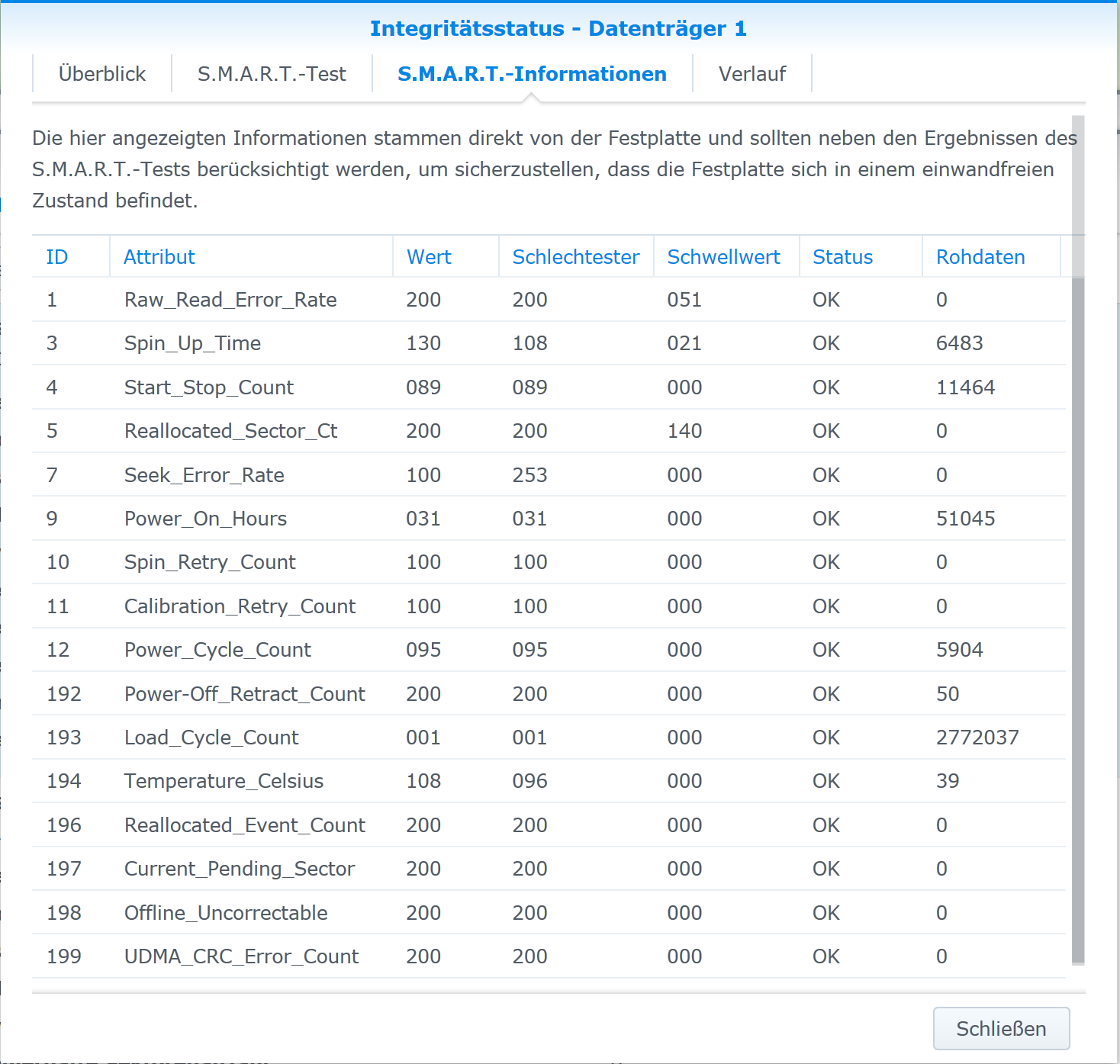

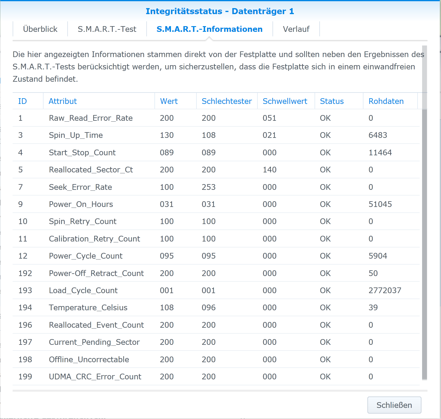

Hallo Forum,
ich bin gerade zufällig über die SMART Werte der Festplatten in meinem Synology NAS gestolpert. Die Platten darin sind schon etwas älter und der Load Cycle Count sieht für mich sehr hoch aus. Sollte man die Platten tauschen ?
Es handelt sich um eine ältere WDC WD10EVDS-63U8B0
Backups sind natürlich vorhanden!
